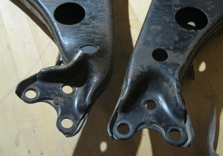

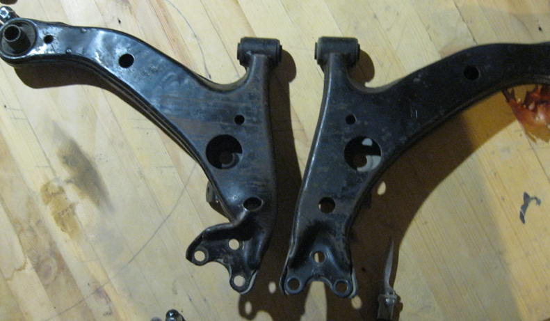

сообщение 9.2.2020, 17:54
Сообщение #520
Сообщений: 1274
Регистрация: 21.10.2018
Вставить ник Цитата Из: Анапа
Мотоцикл: Van Van 200
Подскажите пожалуйста.
Вчера случился гололёд, и я отметился на авто, влетел в бордюр, колёса стали смотреть в кучу, кое как допилил до дому, сегодня разобрал, думаю завтра поехать поправить.
Но у меня вопрос , такие вещи выправляются вообще, или даже не стоить искать мастера, и подскажите как зто называется, чтоб найти, такую деталь ? Снял обе чтоб мастер видел оригинал.
Эта деталь переднего колеса, самая нижняя.
igor.ja

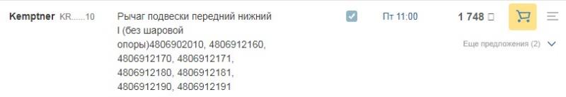

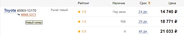

vknw123
сообщение 9.2.2020, 18:01
Сообщение #522
Сообщений: 1274
Цитата(igor.ja @ 9.2.2020, 14:57) *
Новый рычаг покупать.
А как его найти ? Вот Тойота Левин 1995 г
нашёл кое как.
А вот Подскажите пожалуйста, я нашёл свой номер, а там ещё написано "Новый номер" , это значит одно и то-же ?
Можно и по нижнему номерку искать?
igor.ja
сообщение 9.2.2020, 18:19
Сообщение #523
Сообщений: 746
Регистрация: 24.1.2012
Мотоцикл: ЭлектроВелосипед.
https://www.megazip.ru/zapchasti-dlya-avtom...nuckle-17732865
Front Axle Arm & Steering Knuckle
Просто надо полистать
Можно, ищи где то на других площадках, здесь что то дорогой
vknw123
сообщение 9.2.2020, 19:51
Сообщение #524
Сообщений: 1274
Да, спасибо большое, нашёл и за 6000 и за 8500.
Извините за назойливость, подскажите, нашёл на Экзисте вообще за 1700 р.
и номер мой, посоветуйте, взять нет ? Это ведь не кидалово вроде. Или там может подводные камни?

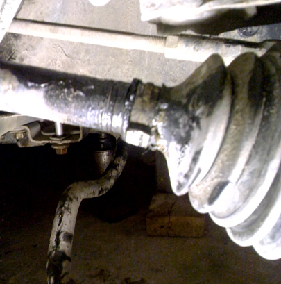

Вот из под манжета который колесо крутит, выдавило смазку, и манжет чуть слез.
Что предпринять?
Купить новый хомут манжет на место, а как быть со смазкой ? прям может как нибудь туда зашприцевать ?
