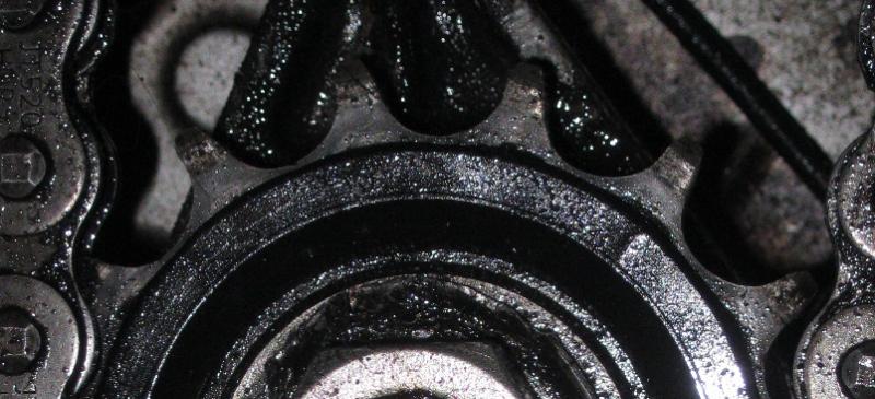

ссылка на него в статистике, на аукционе. пробег 47000 км. http://aucmoto.ru/aucbds/stat/20180704/296...438;ン200 техническая характеристика (насколько она правдивая, не знаю) взял с сайта http://sempermoto.ru/motocatalog/bymodel/4...1143-Vanvan200/ Читая мануал(ссылка на мануал,авто-перевод с турецкого) по эксплуатации мота я обратил внимание на уровень масла, оно должно измеряться на вертикально стоящем моте, а у мена оно было налито на уровень стоящего мота на подножке, то-есть был перелив . Мне сказали, на форуме "Слей старое, и залей новое", что я и сделал, хорошо что мне в салоне продали литр нового масла по дешёвке. но фильтр я так и не заменил ещё, должен вот 24 декабря придти в магазин. ![]() Потом я обратил внимание на провисшую и убитую тапа цепь. Провис был 7-8 см. а убитую типа цепь определяют по её провису на большой звёздочке, вот как на видео, такого быть не должно, цепь должна плотно прилегать к звёздочке, по идеи. https://youtu.be/dTC9C80hSRk?list=PLFn-Iqwc...HH0FHK15tMnTeLO Короче купил я новую цепь она должна быть 520 номера, это мне на форуме рассказали .и листочек с мануала ![]() Цепь купил 120 звеньев, на моте стояла 110, проконсультировался у пользователя аналогичного мота, он сказал, что ставь сколько стояло, а на форуме сказали, 7-мь раз всё пересчитай, и прикинь, так-как модели мотов могут различаться, короче отрезал сначала 6-ть звеньев ,потренировался, потом ещё 4-ре, ну и сменил цепь . После чего я полез постирать воздушный фильтр, но стирать оказалось нечего, половина его рассыпалась, а другая половина прогрессировала к рассыпанию. ![]() фирменный фильтр, стоит довольно дорого (чета я видел 1000 руб.), я по счастливой случайности, купил спец.листочек спец. поролона для фильтров, размера 40х40 см. уже промасленный и готовый к употреблению, только вырезать надо было,(150 руб. листочек) что я и сделал. вот остаток от листочка. ![]() Мотоциклом доволен, быстро ещё не ездил , максимально на 4-ой передаче 80 км/ч. Полезно:
