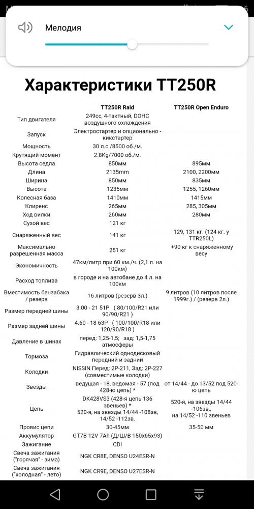

> Максимальная снаряженная масса ttr250, Нашёл данную тех характеристику, вопрос в ее значении
Баковски
сообщение 4.1.2019, 1:26
Сообщений: 30
Регистрация: 12.1.2017
Вставить ник Цитата Из: Арх
Мотоцикл: Монстрик ттшка
Нашел инфу, не понимаю насколько я могу загрузить мотик. На 90, учитывая седока? Лол но я уверен есть всадники и за центнер. Сколько может мот нести на себе, чтобы не изнашивались осн узлы?
Ps готовлюсь к походу, расчиываю вес снаряги и тп

Пассажир 70 кг+куча багажа+несколько дней в пути по разбитому грейдеру = равно лопнувшее крепление подрамника. Фигня. Косынки наваришь.

пока подрамник не лопнет или не начнет гнутся. сколько реально никто и не скажет.

Да мне как бы всёравно-др350 киковый,нагнулось реле заряда,установил следующее,сдулся комутатор...продал мот,купил ДРЗ400 сдохло реле заряда,установил новое,умер генератор,купил новый генератор и это всё примерно за 3тысячи км.Купил джебел 250 проверил электрику тестером,но не угалал,крякнула обгонка и ёмкость аккума никакая 5а\ч в то время как на ТТР250 аккум 7а\ч.Ямахи у меня были не на одной я даже лампочки не поменял,хотя гонял их без перекуров и на работу и по горам в режиме который тут на форуме смогут устроить считанные персонажи.ТТР250 не любит баулов,багажников ибо ломается подрамник,поэтому езжу без багажных систем,просто пара рюкзаков как у десантников) Хотя я не турист,150 км по горам за день

Мне Джебель не понравился. ТТР комфортнее. Проблем не доставлял, отличный мот. А по теме, на 120 кг. (я в экипе +рюкзак+кофр) пружину амортизатора пришлось поджать до предела. 110 кг. максимальной нагрузки для Райда очень похоже на правду.
