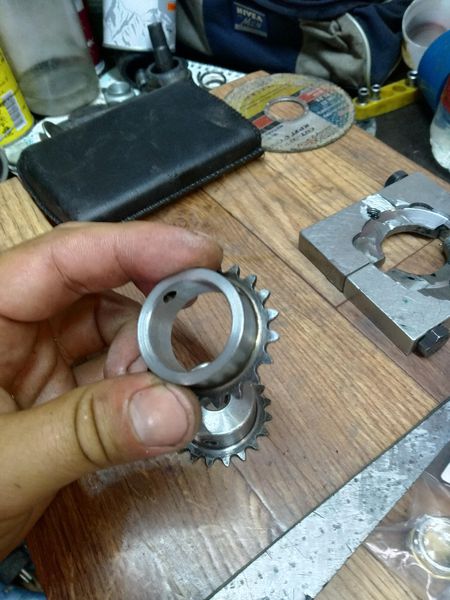

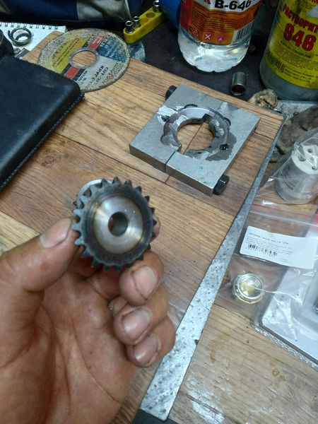

Заказал пару 25H-20T звёзд. Расточил посадку, слегка от торцевал и изготовил дистанционное кольцо (оно необходимо, потому что на него опирается через шайбу шестерня стартера)
Звёзды с закалкой венца ТВЧ и сырой ступицей - как раз удобно для расточки.
Изначальный вид звезд:
После расточки:
Вместе с дистанционным кольцом
Дополнительно к прессовой посадке использовал фиксацию двумя гужонами, которые изначально шли в комплекте со звездой.

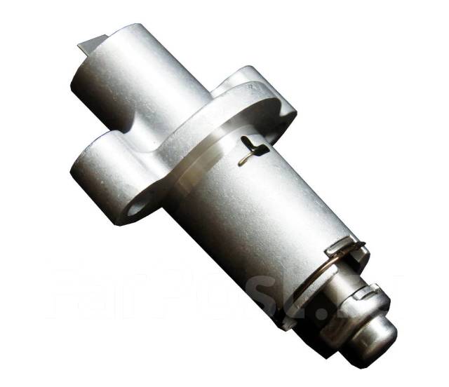

Я писала в другой теме, что натяжитель практически не натягивает цепь грм. Теперь думаю - а может он от другого мотора, поэтому и не натягивает... Одни загадки.
