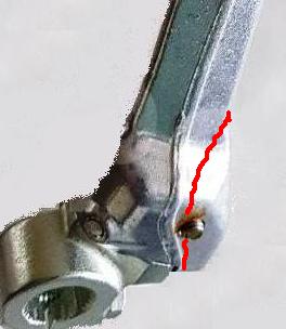

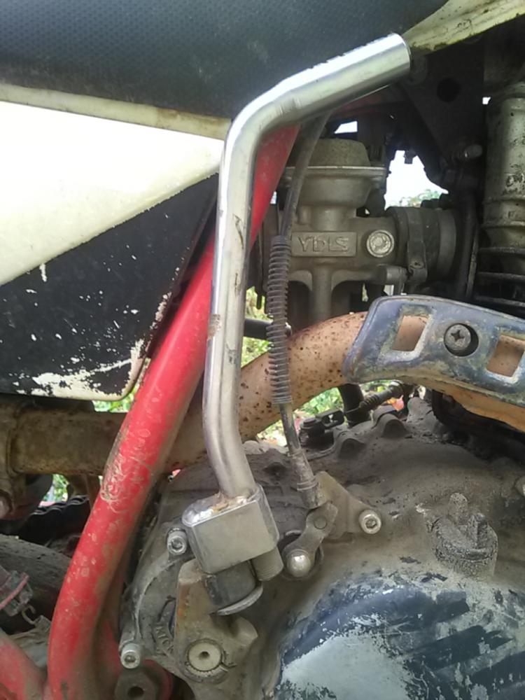

- - Deavis   Хочу поделиться своим опытом) В начале сезона я ку...   27.9.2019, 17:30
|- - Anderrey   Цитата(Deavis @ 27.9.2019, 14:30) Ремонти...   28.9.2019, 2:39
- - Фаныч   Цитата(Deavis @ 27.9.2019, 19:30) возить ...   27.9.2019, 19:59
- - car-bon   Цитата(Deavis @ 28.9.2019, 0:30) возить л...   28.9.2019, 5:03
|- - Deavis   Цитата(car-bon @ 28.9.2019, 2:03) Фи...   30.9.2019, 7:23
|- - Karabanov   Цитата(Deavis @ 30.9.2019, 7:23) Бомбанул...   30.9.2019, 12:30

- - griggs   Цитата(Deavis @ 27.9.2019, 17:30) Всем кт...   28.9.2019, 18:59
