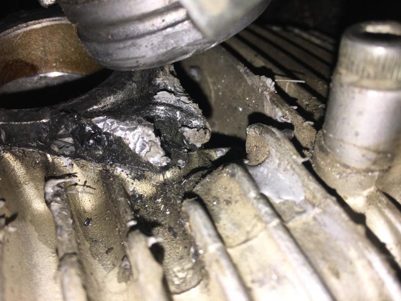

народ всем привет такая тема у меня,случилась долбил зубилом разбил,стенку,на головке,где патрубок и отломал болт,шестигранный, и он остался там а второй болт, не могу выкрутить,не в какую уже,даже под плоскую отвёртку сделать,со всей силы откручивал, такое ощущение, как буд то балты заварины наглухо что делать либо новую головку цилиндра,либо новую рез бу нарезать?????
вот фото

патрубок убирай. раз сломал. грей болт и выкручивай. там и газовым схватить уже можно, не ?

Если пишешь что стенку проломил, то готовься к замене головки или к походу с поклоном к аргонщику. Голову лучше снять , будет удобнее.
