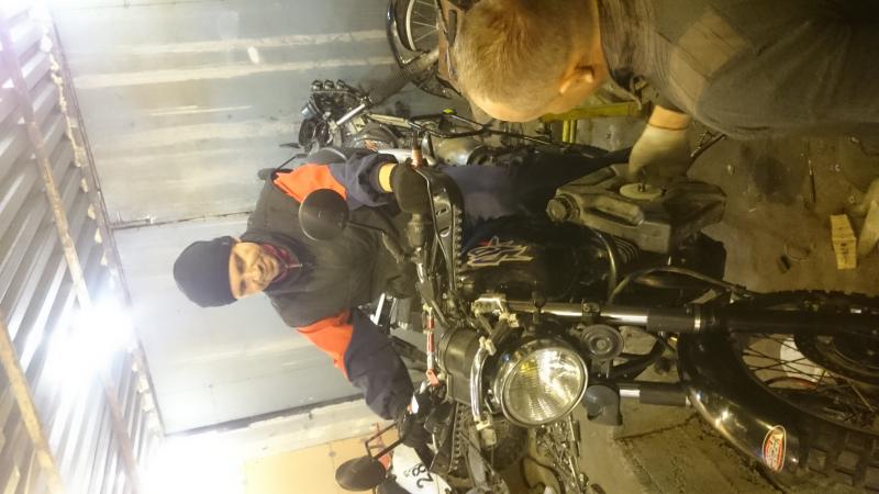

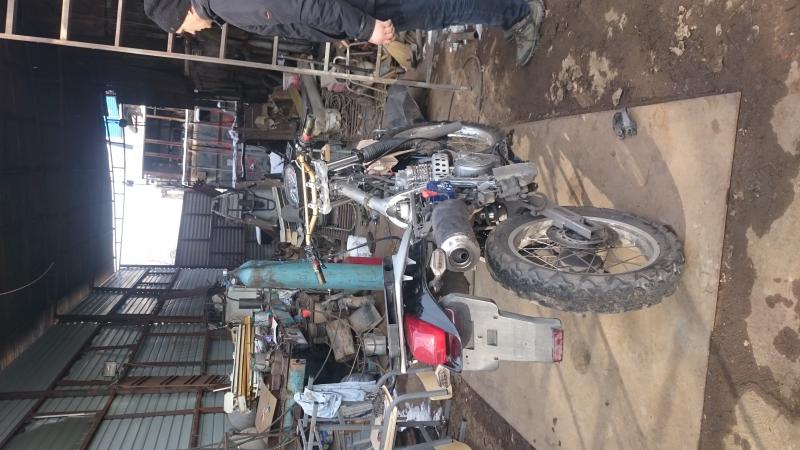

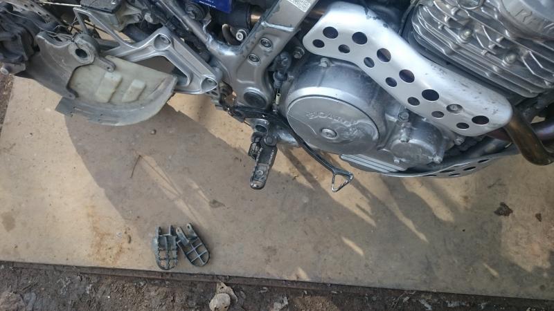

Обсудили маршруты за прошлый год и так вышло, что чисто асфальтовые маршруты - это все же не для нас, нам нужна уверенность, что если мы захотели съехать с асфальта, мы съезжаем! smile.gif
В результате, продал XTZ750, который оказался слишком тяжелый для средней тяжести маршрутов и не так давно обнаружил в объявлениях Доминатор примерно за ту же цену, за которую продал XTZ, вот он
В принципе не очень далеко, 1050км, с работы отпустили, погода хорошая, Юра тоже согласился поехать за компанию, Делики у меня уже нет, да и прицепа тоже, поехали на Субарике
Еле как запихали)

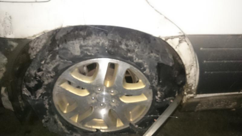

Оформились и поехали обратно, снежок нападал и поднялся ветерок, ехать стало весело)
Но как только доехали до города уже расслабились, что приключения закончились, видимость есть)

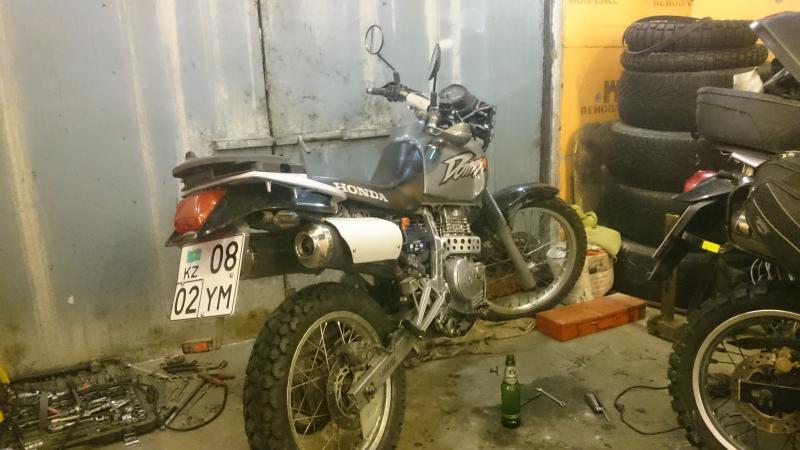

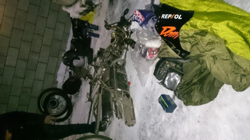

Разгружаемся

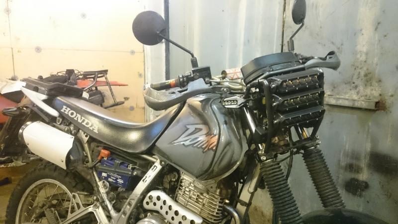

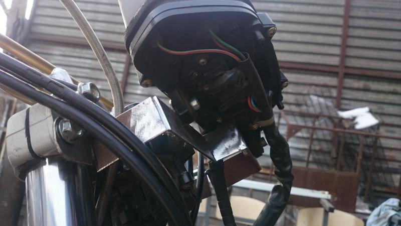

Пластик даже не стали цеплять, хрупкий и толку от него нет на бездорожье, фара родная неправильной формы, светит так себе, подножки с резинками, решили заменить)

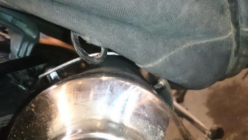

Выхлопные трубы в итоге решили не заменять как обычно, а использовать их вес на пользу)

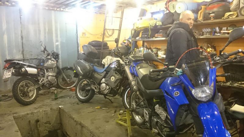

Заодно Сашин новый SLR 650 переделали под туризм)

поздравления. это rd 02 ? серьёзный выжигатель стоял вместо фары ))

А что там с выхлопной решили? Я не понял мысль))
Нет, это уже "испорченный" итальянский RD-08))
Накладки, чтобы на трубы сверху сумки вешать не прожигая их)

Много думал об этом варианте, но у него есть множество недостатков: короткая 5-я передача, более задушенный мотор в стоке, более хлипкая рама, которая не так хорошо переносит тяжести, а на хвосте даже ломается, родной бак 10л, при этом подвески хоть и длинноходные, но не лучшие и самое главное цена за живой в Два раза выше! При том, что тюнинга нужно больше.
Хотя возможно Доминатор не стал бы брать если бы он не был в таком хорошем состоянии
По поводу перехода с 220кг на 170кг снаряженной массы - это всего лишь переход на более внедорожные покатушки в туризме smile.gif
За поздравления спасибо!
Прокатились по району, аппараты хорошо управляются, уже не терпится протестировать в реальных условиях)

В этом объеме в нашей местности нет смысла, мы окончательно перешли на внедорожный туризм, но при этом во многих местах мне легче проехать на ХР650Р, чем на ХР250 или ДРЗ400)
Хороший выбор.
Доминатор как то видел на заправке....примерно в таком же состоянии как на фото..... внешне смотрится очень лёгким даже по сравнению с Тенеркой.....что уж говорить об СуперТенере ).
Да и прямо что-то решают на бездорожье эти 69 л.с ). На бездорожье вес больше решает.
Как понимаю минус 50 кг.....это серьезно!
Как будешь решать вопрос перегрева ?
Воздушка не любит же когда долго по пескам в жару ехать.

Думаю короткими перебежками он и песок выдержит, надо только масло погуще и не заливать высокооктановый бензин в технику со степенью сжатия 8.3:1 laugh.gif
Масляный радиатор сейчас по размерам смотрю в Китае какие есть, он здесь точно пригодится)
По весу он очень легко идет и главное вес держит низко, если не разгоняться с прыжками как обычно, а спокойно по туристически ездить, то здесь всего хватает
Не нравятся только подвески, слишком жесткие по гидравлике, возможно придется ставить задний аморт от VStrom 650 (размер один в один), а в вилку масло пожиже залить smile.gif
