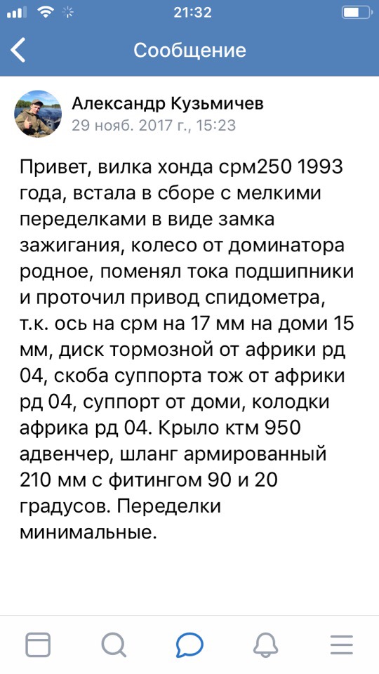

Вилка от CRM 250 ![]() [/quote] Ты у Кузьмичева Доминатор купил? Полезно: 0

![]() Живёт здесь ![]() ![]() ![]() ![]() ![]() Группа: Свои Сообщений: 1809 Регистрация: 20.1.2012 Вставить ник Цитата Из: Город яблок Мотоцикл: Honda XR650R, NX650 Dominator, альфа Репутация: 53

Ты у Кузьмичева Доминатор купил? нет, не у него. не знакомы, он в группе рассказывал про тюнинг подвески Полезно: 0
