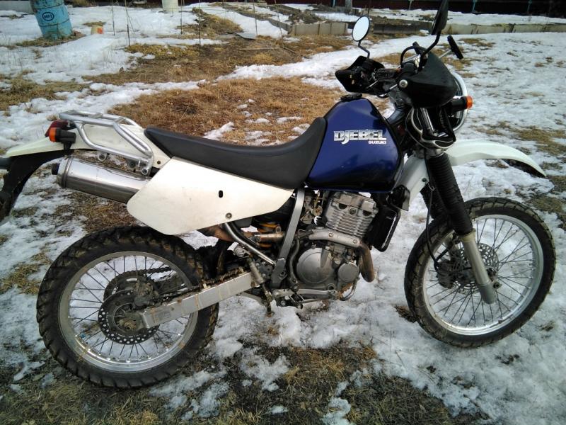

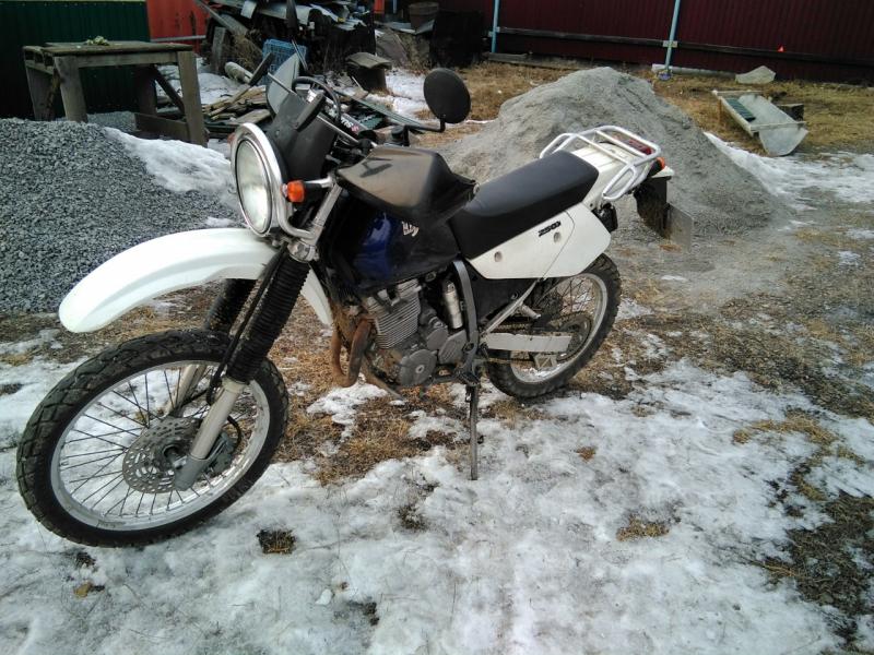

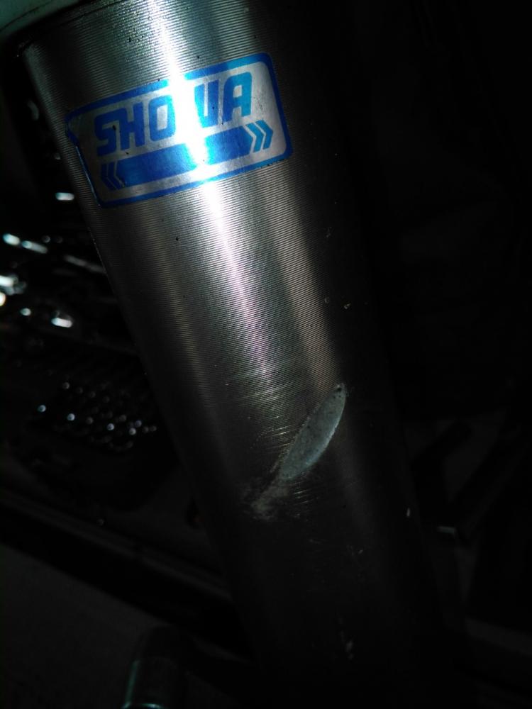

Джебель 2004 года. При осмотре понравился. На момент осмотра всё было хорошо: вилка не течёт, амортизатор не течёт, зеркала штока и перьев в порядке, рама целая, шибко не потёртая, с рыжиками конечно, местами, не мятая, установлена сигнализация, всё работает, всё крутится. Обода которые забирал с мотом в порядке, диски на них тоже. Был ещё второй комплект, с фиолетовыми дисками, но там всё печально: как по ободам так и по дискам, они остались у продавца. Колодки в ноль (уже купил ниссин на перед, и планирую трв на зад).
Теперь немного фото:

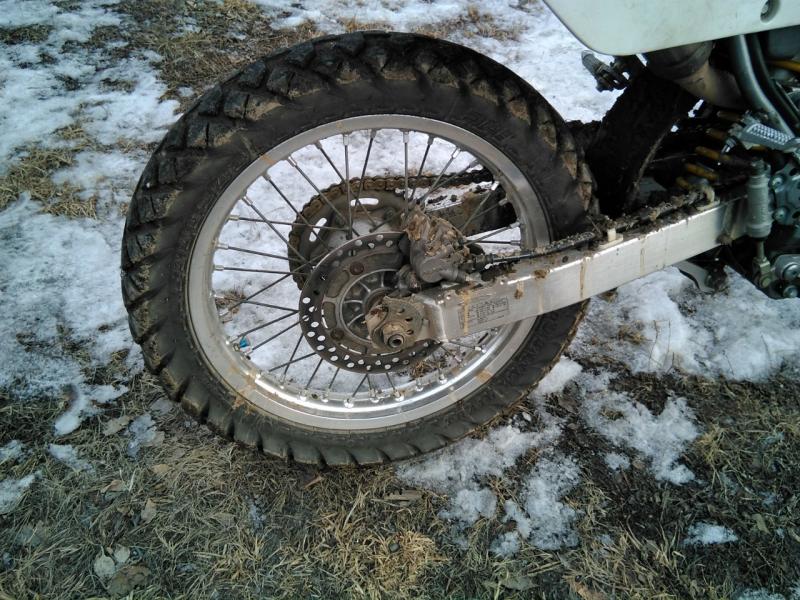

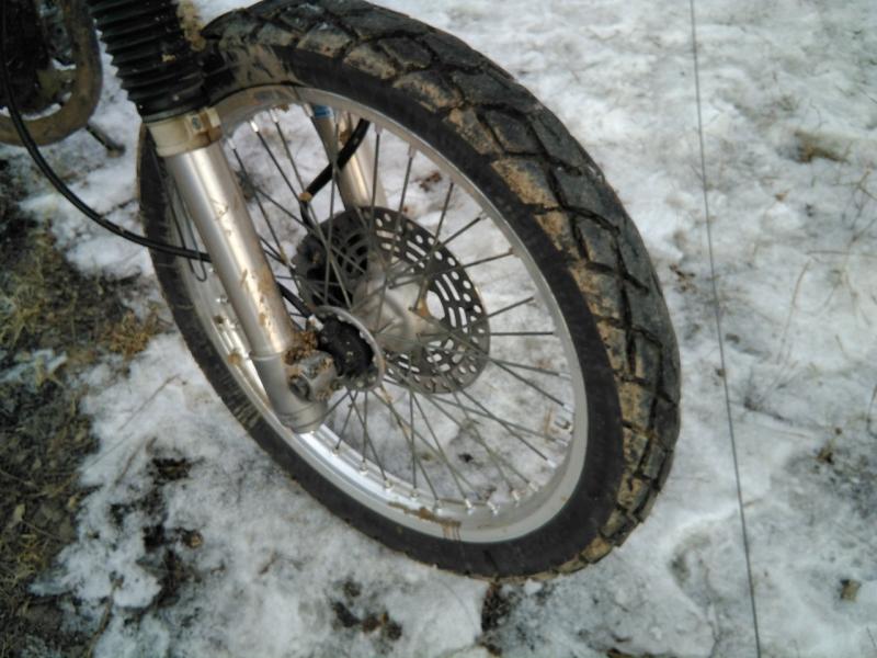

Сзади установлена резина IRC GP110
Спереди какая-то кенда

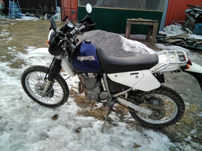

Ну и счастливый (пока ещё) обладатель сего ослика перед разбором
На моте перед тем как разобрать катанул по полям, да и гнал его за город, где он почевает разобраным, своим ходом. Полные штаны и от счастья и от волнения (первый раз ехал по городу на мотоцикле). А по полям проехался даже со своей любимой в роли пассажира. Сначала она была жутко против мотоцикла, но я довольно овен spiteful.gif В итоге ей очень понравилось. Задок кое где носило конечно, на льду, но ни разу не довёл до того чтобы положить мот, ползали по черепашьи. angel.gif

- - serg   Резина чисто асфальтовая. Если думаешь с него съез...   25.2.2019, 20:24

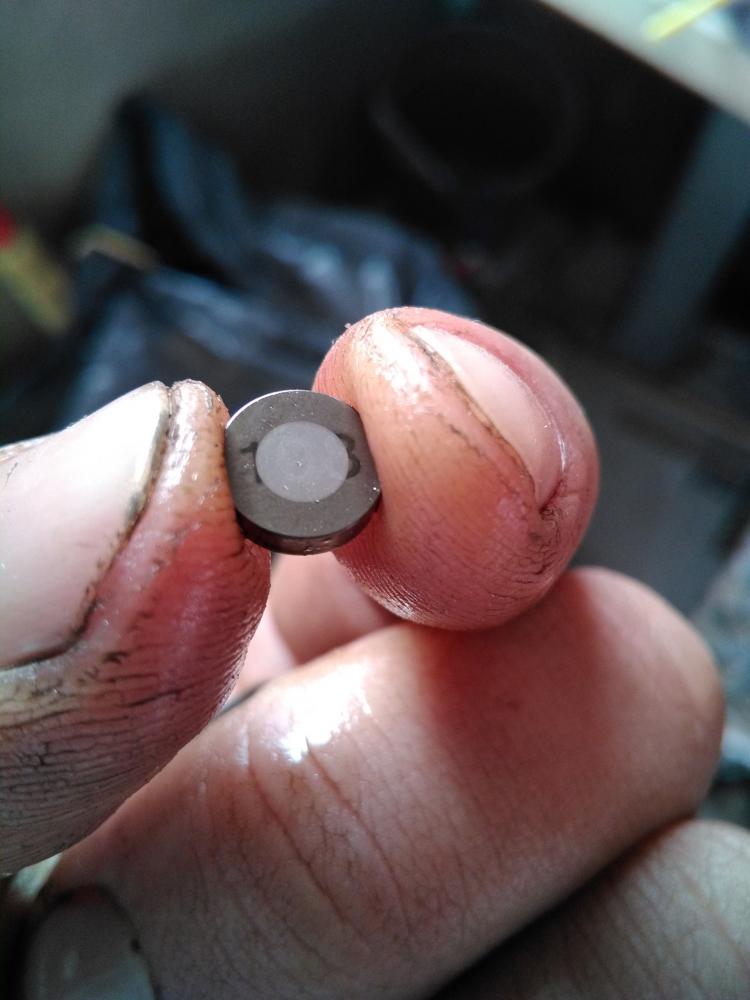

- - Странный парень   Заварили потёртость от подножки на маятнике. Было...   3.3.2019, 16:06
- - Rico   Не вижу необходимости в полировке. Лучше задумайся...   4.3.2019, 0:03
|- - vsvwolf   Цитата(Rico @ 3.3.2019, 21:03) Не вижу не...   4.3.2019, 16:43
- - Сhestar   КМК при укладывании вала что-то попало, и дерануло   4.3.2019, 4:43
- - Странный парень   Цитата(Rico @ 3.3.2019, 21:03) Не вижу не...   4.3.2019, 6:37
- - Leksey   В середине неизношенная полоска от масляной канавк...   4.3.2019, 7:40
- - TommyTech   Распреды не люфтят на ощупь в постелях?   4.3.2019, 10:13
- - Странный парень   Цитата(Leksey @ 4.3.2019, 4:40) В середин...   4.3.2019, 13:39
- - Leksey   Цитата(Странный парень @ 4.3.2019, 15:39)...   4.3.2019, 19:02
- - Minherts   Пастель на фотографии в нормальном состоянии, 1 ри...   4.3.2019, 19:17
- - Leksey   Почему все говорят про какую-то одну риску? Там не...   4.3.2019, 19:24
- - Minherts   Серьезной ступеньки я там не вижу, у меня примерно...   4.3.2019, 19:35
- - serg   Цитата(Странный парень @ 3.3.2019, 16:06)...   4.3.2019, 21:38
- - Странный парень   Цитата(Leksey @ 4.3.2019, 16:24) Почему в...   5.3.2019, 7:16
