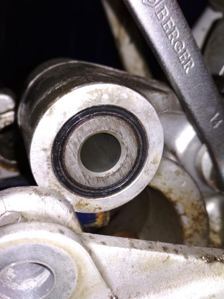

Добрый вечер. Помогите разобраться с задней прогрессией, нужны сальники. Их размеры: 17*24*5 в косточке и 22*28*5 в самом рычаге. Облазил весь интернет, но так ничего и не нашел. Подскажите чем их можно заменить, или каталожный номер. Спасибо

https://www.impex-jp.com/catalogs/moto/honda/16kr6fj3.html
Но вообще здесь не один раз ссылки давали. Полезно: 0

Сальники подходят один от кпп zf какого-то грузовика, другой от прогресси кайо, это из того, что было в наличии на рынке, а так по размеру можно заказать любой сальник.

Я взял 12000623b corteco размер 22*28*6 и 01031067b corteco размер 16*24*6
