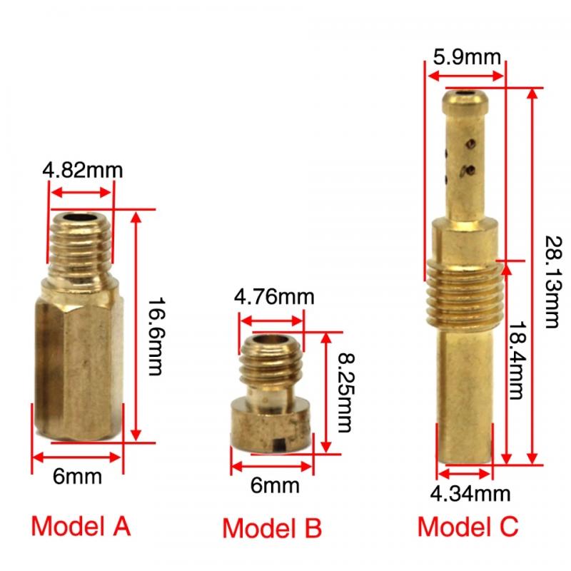

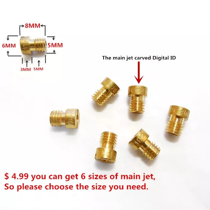

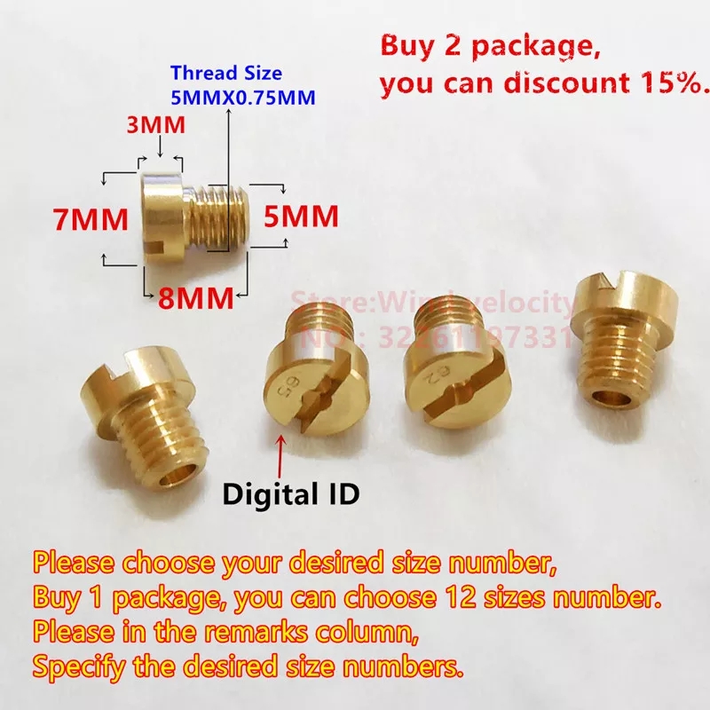

На Али экспрессе много наборов жиклёров . Но надо уточнить точные размеры главного топливного жиклёра . Кто знает напишите.

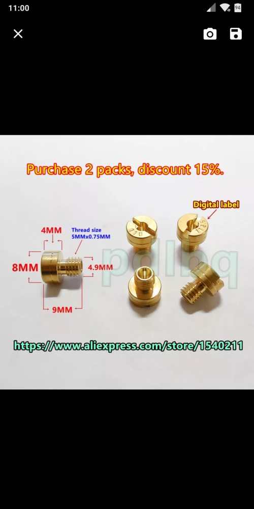

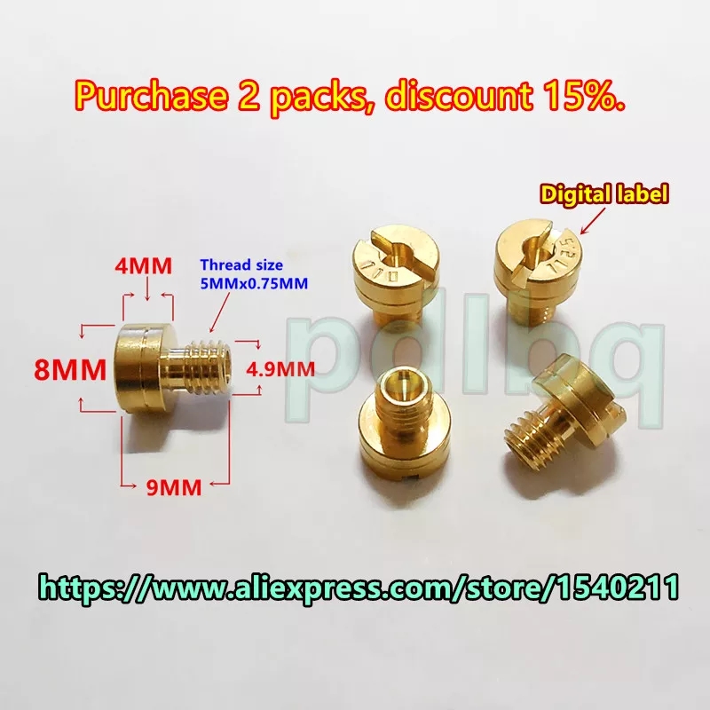

Мне кажется, это одно и то же. Во втором варианте-понятно, модель Б. Может и ошибаюсь. Заказал себе тоже 5 штук разных на свой выбор, жду. Скоро должны прийти.
Хотя, может и разные. Только сейчас увидел, что головы у жиклеров разные. Особенно у варианта 4 большая явно... Ну вот...теперь не знаю, подойдут ли мне мои...
