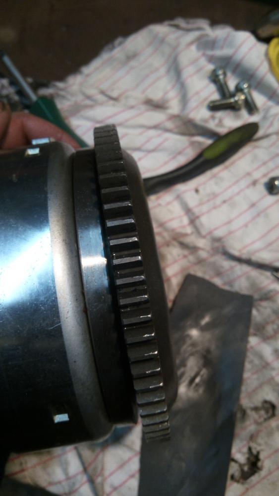

Мот RSE 93, муфта шумела и щелкала ни больше ни меньше с момента появления у меня этого чуда японской инженерии. Осенью хорошо побуксовав в болотистом лесу, спалил сцепу. Сейчас сцепление поменял. Начал заводить а мот еле крутит и то с автомобильным аккумулятором. Стал думать, декомпрессор работает, сцепление снял и попробовал без него - но крутил так же не охотно. В конце концов завелся и поработал минут 10. После чего я его заглушил и попробовал завести снова, но двигатель заклинило намертво.
Снял левую крышку двигателя, а обгонка приросла к шестерне, ни туда, ни сюда. Короче я ее демонтировал - она мертва.
Теперь вопросы:
1. Покоцалась шестерня, можно ли с такой хоть сезон откататься или это ее смерть?
2. 12600-09860-000 в мегазип оно есть за 10 т.р. и на ибее за 3 т.р. может в мегазипе комплект (обгонка, шестерня, подшипник).
Ответная шестерня маленькая кстати без видимых глазом косяков.

Нужно смотреть на сколько существенны задиры на посадочном под обгонку. Отшлифовать можно, но если снимать придется много то наверное лучше купить новую или б/у. ибо не факт что обгонка будет долго и нормально работать. Как бы ты шлифовкой уменьшишь запас до сервис лимита.
Про зубья, я бы забил. они работают только при запуске и вероятность что это будет прогрессировать ничтожно мала. а зацепления шестерен хватит что бы крутить двигатель при условии исправной обгонки.

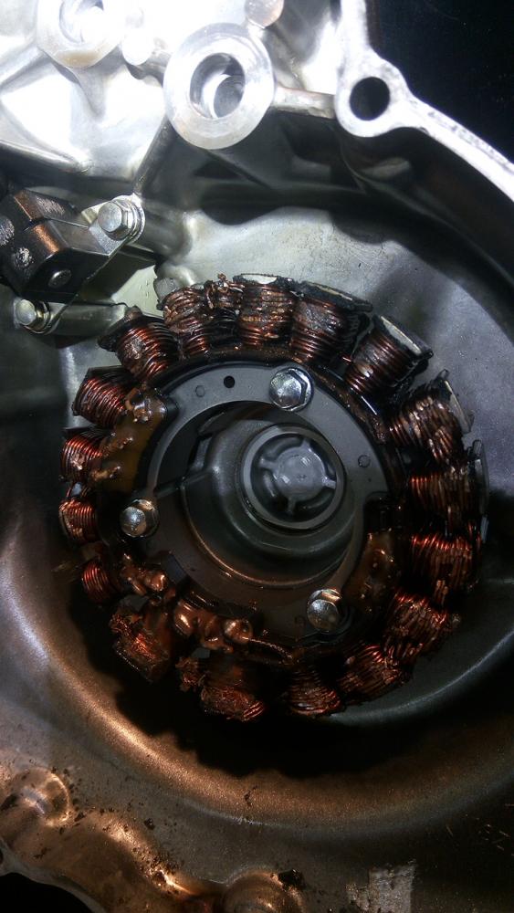

Всем привет! В общем это не конец истории а ее начало. Приехала новая обгонка, поставил, вроде все по правилам, болты на фиксатор. За одно поднатянул цепь балансира. Собрал. Завел. Иногда на холостых появлялся стук из под левой крышки. Но газнув он проходил и не возвращался.
И вот собрался тут в соседний район. Отъехал от города 70 км. Остановился покурить, при этом мот заглох. Завожу а он стартером крутит в холостую, маховик не трогает. Думаю надо домой, на ремонт, решил с толкача завести, и с горки спускал и прыгал, колесо в юз, толку ноль.
Вскрыл крышку двигателя в поле, а там война и немцы!!! Срезало болты обгонки, и они болтаются внутри ротора. Естественно размалатило генератор.
Отсюда два вопроса:
- где я мог натупить, если он заводился, и при установке в нужную крутился, а в другую нет ( обгонка была новая с шестерней);
- и кто нибудь знает подходят ли генераторы от се к рсе, и кто нибудь перематывал их?
Самое гадостное что в начале сезона и такое дело, а самое главное из за чего это произошло болты не открутились а именно срезало. Значит ее заклинило.
Где то ещё похожая тема была, тож кто то новую ставил и тоже ее сразу разорвало. Но что то не могу найти.

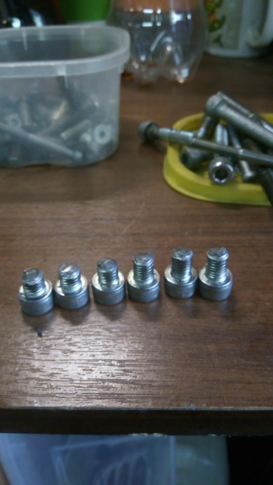

Ребята, принимаю любые идеи, обгонка уже снится, разобрал - все внимательно осмотрел. Да все вроде правильно, там по другому и не поставить. Почему срезало болты, фотки позже выложу, неделю ротор снимал, съёмник отдельно сфоткаю (пыточный инструмент средневековья).
У меня пока только мысль что перетянул болты крепления обгонки к ротору и при нагреве их оторвало. Потому что откручивал я их при замене обгонки с большим усилием, и затянул тоже с большим. Ещё тут кто то писал что они у него открутились.
Короче больше ничего не приходит в голову, помогите версиями а?

1) Муфта была заменена полностью, вместе с шестерней маховика. Новая, покупалась в мегазипе. На ней задиров и косяков нет, ролики за этот короткий период не постродали. То есть муфта осталась в рабочем состоянии.
2) Болты муфты, родные, но от старой муфты, были на скоро почищены. Намазаны синим локтайтом и закручены в обгонку.
Обломало их по разной длине, разброс где то в 10 мм (то есть не все ровно под шляпку).
3) Затягивал без динамометрического ключа, момент там 25 н.м., ни первый день кручу болты - 25 это не большое усилие, я затянул больше но конечно это по ощущениям. Ибо в далёкие годы я отслеживал затяжку динаметрическим ключём, но потом и так стал справляться. Здесь тоже положился на себя.
4) Статор генератора разбило именно болтами выкручивающимеся. Он расположен в непосредственной близости от этих болтов и если они откручиваются то ими и раздербаниавает обмотку. В сети много фоток подобного.
Думаю дело было так:
- один болт (он длинное всех отломан от шляпки) открутился и стал бить по статору, от ударов ослабли остальные болты, а первый к тому времени уже оборвало. Ну и постепенно болты откручивались и их отрывало.
Может локтайт не схватился, может как то я один болт недокрутил, вечно же спешишь, то жена звонит то ещё кто.
Я конечно починю его сейчас, и генератор бу найду, обгонка живая, движок промою, главное чтоб опять такого не повторилось. Дорого получается, отсюда хочется найти причины.

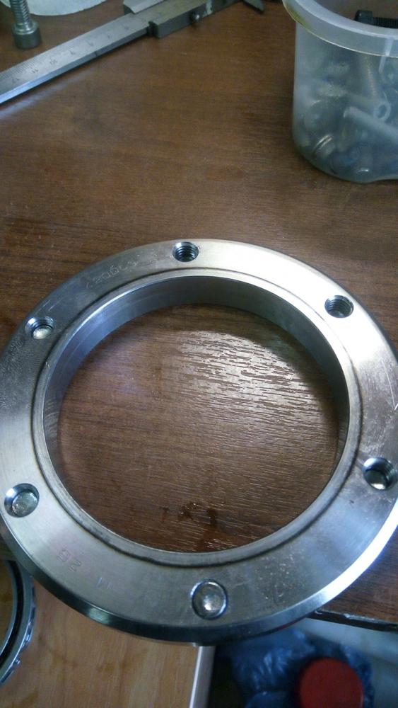

Вопрос к знатокам, обгонку прикручивать к ротору до установки на коленвал или уже на каленвалу, и сначало болт ротора закрутить или болты обгонки, когда уже все установлено на колено. Если конечно это имеет значение.
П.с. ни у кого генератора на РСЕ нет? Надо конечно в другом месте написать, но пока и тут оставлю.

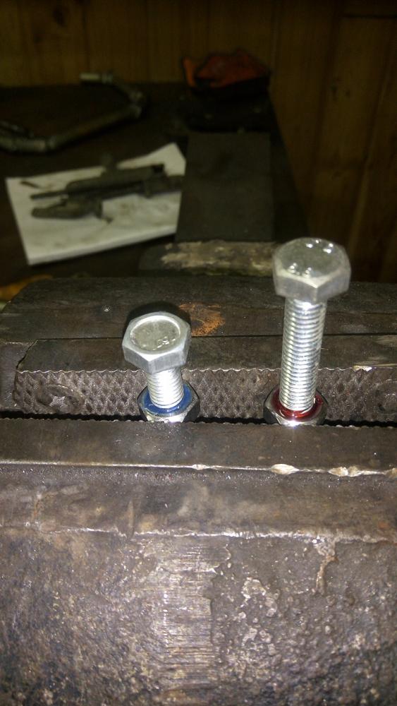

В обгонных муфтах не шарю, но по мне так проблема была в локтайте и неравномерной затяжке болтов.
242-ой (синий) лок, при высоких температурах не очень хорош. обычно юзают красный (номер не помню) плюс если затягивал болты без динамка вполне мог один какой то затянуть слабже чем остальные.

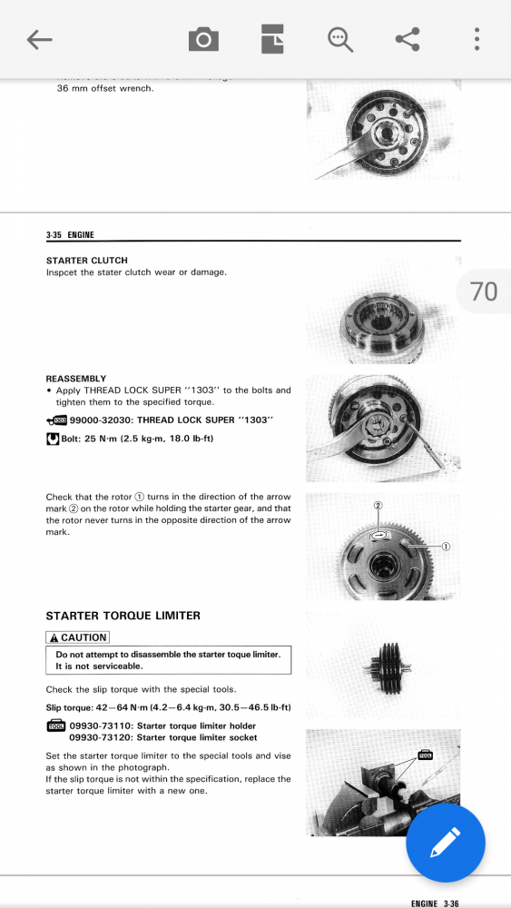

Точную причину теперь уже трудно понять, но скорее всего, как вы и предположили, это выкрутившиеся болты. Что происходило дальше можно только фантазировать. Например один выкрутился, обломился об статор, улетел куда не надо и срезал остальные. Может они по очереди об статор выходили покурить, может еще что. Срезать сразу все болты нужно ооочень большое усилие. Интересно именно почему открутились болты... Ну, во-первых туда точно синий фиксатор положено, а не красный, скажем? Фиксатор наносился на обезжиренную поверхность? Количество достаточное?
А что говорит мануал про очередность сборки?
Что можно сделать сейчас. 1. отдать на перемотку статор. 2. поискать на аукционах (ебай, impex-jp.com аукцион yahoo) 3. Написать Тимофею amdmen (форумный автосервис) и спросить у него запчасть.
И да, как сказал Veles_66 равномерность затяжки очень важна! Динамометрический ключ, даже с большой погрешностью в + или -, спасает от таких моментов.

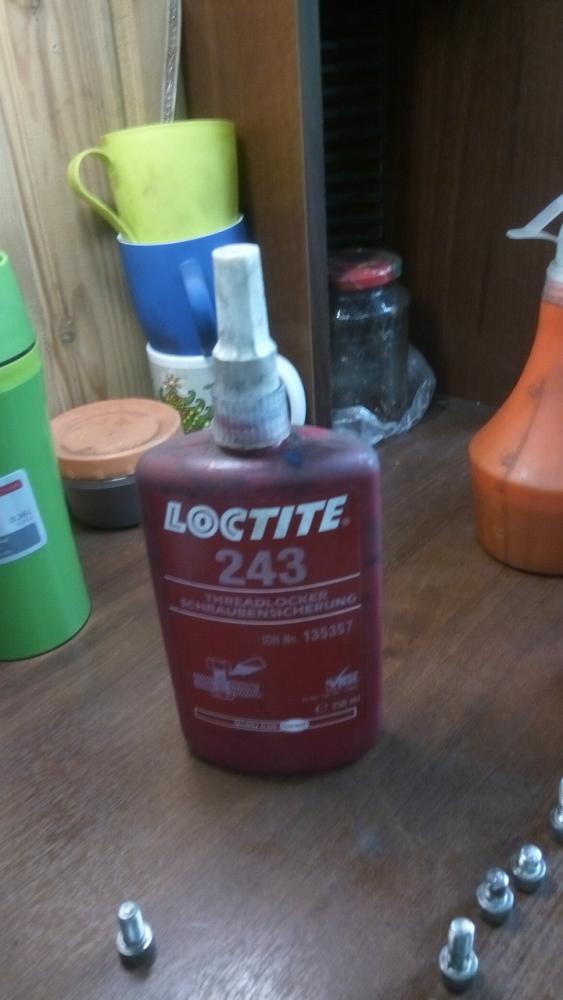

На счёт локтайта - мануал конечно предлагает сузучий, какой он в реале - синий там, или ещё какой я не представляю. Поэтому воспользовался своим синим, хотя красный в два раза крепче на разрыв и в так же в температуре применения, но под рукой его не было ( ещё со времён великого и ужасного вмакса, там все долбались с этой обгонкой и уж точно ее сожали только на красный фиксатор, тем не менее муфту все равно разрывало, но там понятно всего 3 болта и мощь мотора).
Болты я конечно протер очистителем, а муфту не стал, она новая из покета, особых следов смазки не видел на ней.
Локтайт у меня старый, я когда то с работы большой тюбик припер, так и не могу его израсходовать, может он свойства потерял? Но я сейчас намазал болт с гайкой и оставил посмотрю как держит. Хотя срока годности я на нем ненашел.

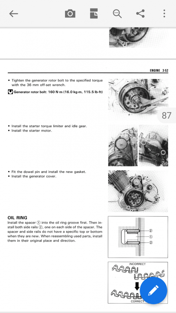

В мануале судя по всему надо сначала обгонку одеть на ротор а потом его поставить на место, хотя строгих указаний нет.

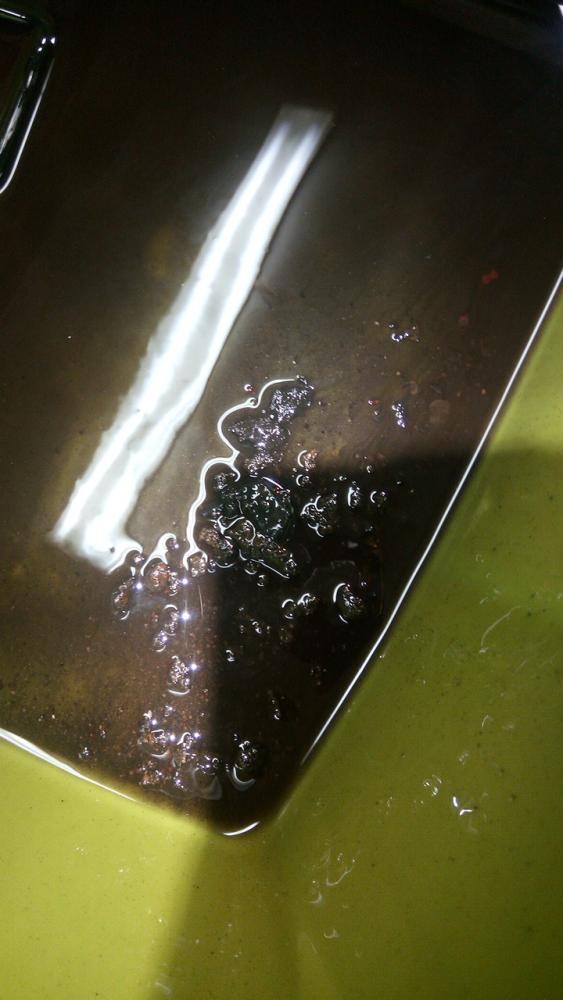

У меня там опечатка не статор а ротор я имел в виду. Про колеса. если ты захочешь специально поставить колесо с перекосом у тебя скорее всего ничего не выйдет, болты своими конусами все равно усадят его на место. Но иногда получается , может быть один раз на сто. может еще реже.
Мы же ведь возможные версии обсуждаем? За эту версию немного говорят неравномерно оборванные болты. Но есть еще один вариант, более вероятный - ты не "обмыл" мотор после сборки.... обычно пива вполне хватает.

Да, про обмыть то я не подумал, когда это случилось, и я сидел с ним в поле - то у меня с собой как раз была бутылка водки, торт, пиво и букет цветов. На день рождения ехал.
Сидя ночью на остановке и ожидая микроавтобус, было острое желание начать поминки по мотору, а обмывать то уже поздно было...

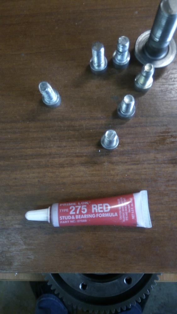

Ещё по делу добавлю:
- специально озодачился разновидностью локтайтов. Подозревал, но поразился, количеством выбора, может это конечно маркетинг, но вроде фирма во всем мире используется в ответственных узлах крепежей. Вообщем степень фиксации, назначение крепежа и т.д. и цвета три синий, красный и зелёный - все это на выбор. И не факт что красный крепче чем синий. Вот теперь думай сузучий то эквивалентен какому из них? Вопрос пока открыт!
Ну, если глянуть в каталог локтайта, то там есть различия в силе сдвига синий-красный. Основное различие- красный помимо силы, еще и откручивается после прогрева. Есть нюансы по повышенной стойкости к маслу/антифризу. Но по сути- твой косяк, ибо "Болты я конечно протер очистителем, а муфту не стал, она новая из покета, особых следов смазки не видел на ней". Такие вещи надо по идее не протирать, а промывать быстрым очистителем, к примеру (он же очиститель деталей тормозов, сцепления и т.д), и обязательно обе поверхности. Ну и продуть/высушить перед нанесением фиксатора.

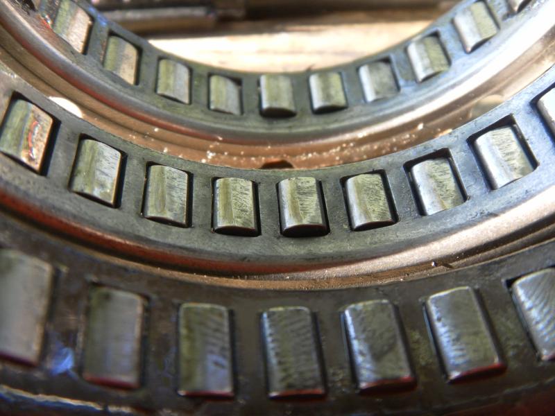

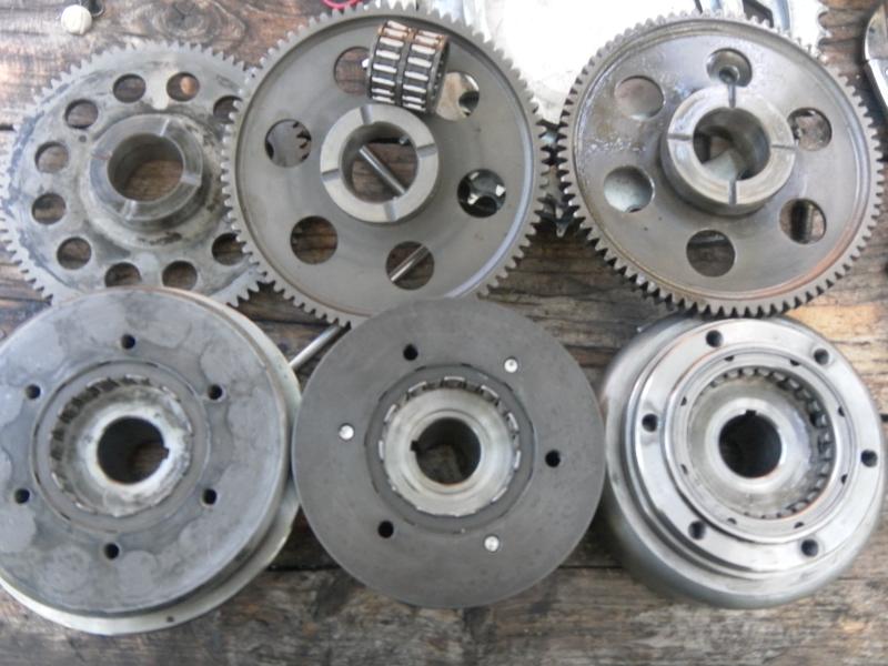

На моей Тенере точно такая же обгонка , Тоже изнашивалась и стопорилась в распор . Снимал промежуточную шестерню и с кика заводил , вывозила из любых передряг . "Лечил " ролики бормашинкой , ходили ещё 20 000 км. поставил китайскую обгонку - ещё 30 000 отходила и продолжает ... На маховике наружная обойма везде крепиться тремя болтами (отв шесть) фиксаторами не пользуюсь , раскерниваю...
[attachment=1482
35:SAM_2305.JPG]

Кстати, совсем забыл, есть такая хрень у локтайта как Loctite 620 - вал-втулочный фиксатор, высокотемпературный. Есть еще Loctite 660, он более злой но не высокотемпературный. Если его нанести на резьбу, соединение станет практически неразборным. Практически- потому что если нагреть горелкой свыше 300 градусов, фиксатор начнет разрушаться)) Это немного нецелевое использование, к тому же весьма дорогое. Но о ядрености этой жижи говорит тот факт, что иногда, при выбивании подшипника из корпуса КПП, посадочное место который было восстановлено подобным составом, отламывался кусок корпуса. На него же часто сажают подшипники колес, где беда с посадочным местом ступицы.

Всем привет, конечно я не писал в техподдержку локтайта, подозреваю что инфа есть на многих сайтах, выбирай по характеристикам и вперёд!
Но зато, пока идут запчасти, я провел эксперимент. Взял три болта м8, и намазал их имеющимися в наличии фиксаторами резьб, а именно:
- locktite 243;
- locktite 268;
- prime loc 275 red.
Эксперимент проходил в равных условиях, там температура, влажность, новые болты. И я их не закручивал, то есть гайки не затянуты а просто накручены до середины болта.
Пока рано говорить о 268, я его позже нашел, но 243 и 275 разница большая. Локтайт 243 держит так себе, в принципе там на велосипеде его можно использовать, или болты пластика. Но не нагруженные узлы, тем более в двигателе. А вот прайм лок 275 это вещь, не знаю, вроде фирма не такая известная как локтайт. Но держит крепко и намного. Даже показывает 5 н.м. при закручивание с помощью динаметрического ключа. Причем через двое суток, максимально увеличился момент.
А про 268 говорить рано, хотя он тоже сильной фиксации, но я его только намазал.

Куда ж столько лить его? Там капелька наносится, чтоб в резьбу затянуло. И да, перед экспериментом обезжирил всё или так прям?
interceptor47
сообщение 15.5.2019, 23:14
Сообщений: 29
Регистрация: 17.2.2014
Вставить ник Цитата Из: лен.обл.
Мотоцикл: Suzuki DR650RSE'93
Ну думаю суть эксперимента от количества фиксатора не поменяется, главное то чтоб он был внутри резьбы и без воздуха - это есть.
Обезжирил очистителем локтайт, номер не помню, болты новые.
Пока лидирует с большим отрывом красный prime lok 275. Завтра оценим локтайт 268, уже будет почти двое как он был нанесен.
