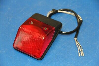

Всем привет!
Только собираюсь пересесть с Джебелька на 650ку, примеряюсь к технике.
На сегодняшний момент рынок ДээРок представлен в основном мотоциклами привезенными из Америки.
Есть у американских мотоциклов особенность: высоко задранный над крылом задний фонарь. Мало того, что смотрится он, на мой взгляд, нелепо, так ещё просто напрашивается на встречу с целой кучей всевозможных неприятностей, поскольку торчит из крыла как неприкаянный аппендикс.
У дээрок идущих на японский и европейский рынки, задние фонари выполнены так же лаконично и обтекаемо, как у Джебелей, что с моей точки зрения в пампасах гораздо более предпочтительно.
В связи с этим возник вопрос: возможна ли замена заднего фонаря американского типа (35710-32E30-000) на фонарь японского типа (35710-32E01-000), в сборе, без дополнительного колхоза и замены заднего крыла?

Каталожный номер обоих фонарей имеется... А номера крыльев отличаются? Так проще всего найти ответ.

Таким образом, разница в кодах есть. Вопрос в том, отражается ли эта разница на ячейке для фонаря, и если да, то в чем это выражается.
Сравнил коды передней части крыла. И у американского варианта, и у японского код один: 63112-32E00-000. Таким образом, в крайнем случае можно заменить заднюю часть крыла и установить фонарь японского типа без малейшего колхоза. Но, хотелось бы минимизировать геморрой, потому надеюсь до меня этот вопрос уже кто-то пытался решить и поделится тут своим тайным знанием )

У меня кто-то покупал (или не покупал, не помню, может, менялись) задний фонарь от Джебела (с 96 года) именно на DR-650SE. Насколько понял, всё подошло без колхоза.

Посмотрел коды прокладок между корпусами фар и крылом. Они блин разные (35717-32E30 - американская, 35713-13E00 - японская), так что, возможно таки будут какие-то сложности. В общем, надеемся на инфу из первых рук.

я менял - всё подходит. не очкуй!!!

Один в один встаёт точно в дырочки. Это стандартная доработка. У меня заменен.
Но если возить много груза - лучше оставлять родной. Маленький прячется под сумками.

Благодаря всем откликнувшимся, вопрос полностью разрешился. Очень рад, что при переходе на компактный фонарь проблем никаких не возникнет, а значит, будет больше времени и средств на другие доработки и непосредственно покатушки )

Тоже поменял на компактный вариант. Гораздо меньше шансов повредить, но и светит он заметно слабее.

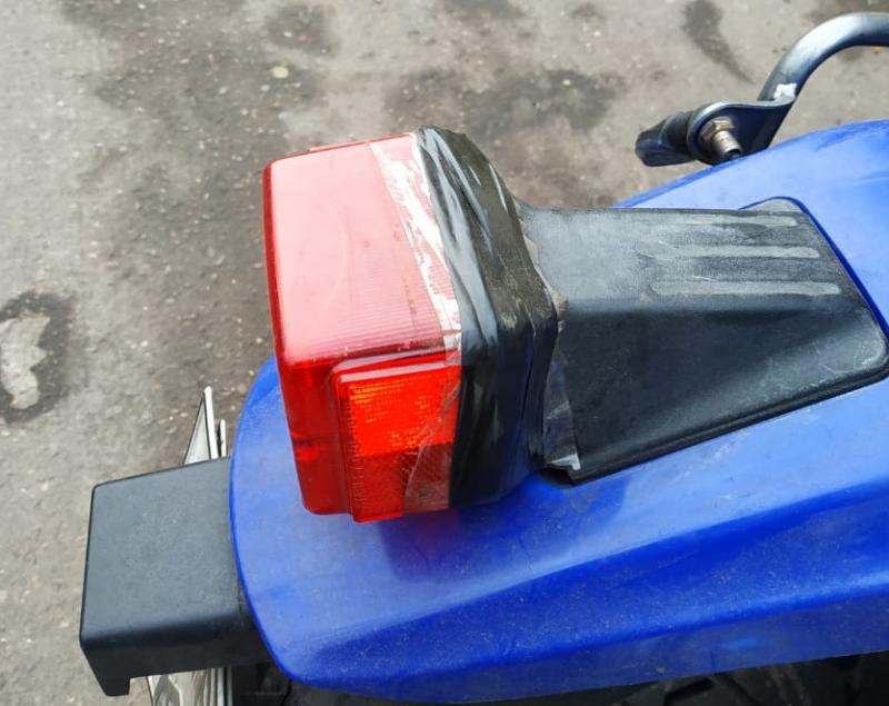

Привет все. На фото мой фонарь, дело в том, что от вибрации ломается металлическая пластина на которой все это держится. Варить бессмысленно либо как то усиливать.

Именно! И лишь природная лень и домовитость заставили меня вместо поиска/покупки мелкого фонаря чинить кронштейн с вваркой растяжек.
P.S. И ломается он не от вибраций, а когда что-то опирается на него.

Ну вот и я раздолбал свой фонарь) Попытался заказать отдельно стекло, но в мегазипе оно стоит почти как на импэксе целый низкий фонарь. А на импэксе отдельно стекла на высокий фонарь нет - на мелкий зато есть. Но вот смотрю я на схему и меня мучает вопрос о совместимости. Дело вот в чем. Крепежных болтов в высоком фонаре три (треугольником расположены) а в низком только два ( на рис цифра 12) Номер низкого фонаря из каталога для японского др650се 35710-32E01-000 (как и писали выше) Покупать и не париться?)

Всё встает в родные дырочки.
Та пластина прикручена парой болтиков, они да было, выкручиваются.
