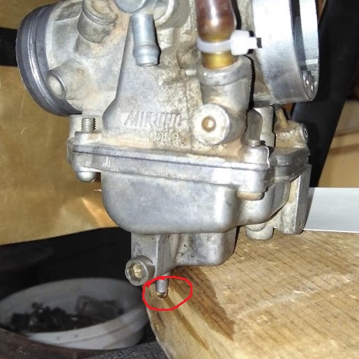

Постоял немного мот с открытым бензокраном и напустил под себя лужу.
Игольчатый клапан пропускает, уровень топлива повышенный, смесь богатая. Пока движок холодный - ему ништяк, прогревается и уже не кайф. Думаю как-то так.

очень часто банальная соринка под иглой поплавка доставляет головняка,всего лишь почистить
Тогда понятно
В твоем случае нужно запуск прогретого двигателя производить с полностью открытой заслонкой , полный газ . Заливает у тебя ,отсюда и проблема.
Такое бывает при повышенном уровне топлива и богатой смеси . Т.е. на холодную заводится хорошо , а на горячую плохо , лечится запуском на полном газу . Такое бывает и после падения мотоцикла .

Разобрал, внимательно осмотрел клапан и гнездо, нет никаких соринок волосинок. На всякий случай еще раз все продул клинером.
Подключил к баку, не одевая нижнюю крышку, пальцем поднимал поплавки - бензин перекрывается прекрасно, ничего не течет.
Собрал, поставил подключенным к баку на тестирование.
Через 2 минуты начало довольно сильно капать
закрываю кран - сразу перестает, открываю - сразу начинает ...
заметил что гнездо клапана довольно легко проворачивается от руки, может его уплотнение пропускает ?
или проще заказать в сборе гнездо и новый клапан
сообщение 20.3.2019, 15:49
Сообщений: 15726
Репутация:   102
а поплавок до этого никто не регулировал,может язычок правильно подогнуть,только аккуратно нужно уровень подгонять
Rakshasik
сообщение 20.3.2019, 15:52
МотоАйтишник
Сообщений: 1345
Регистрация: 1.10.2018
Мотоцикл: Djebel 250XC 96г.
Репутация:   30
Я проверял уровень по инструкции, всё ок. Да даже если немного не ок, переливать в любом случае не должно.
bobas
сообщение 20.3.2019, 16:44
Сообщений: 226
Регистрация: 6.4.2010
Мотоцикл: Honda CRF230F. Lifan-ПП.
поплавок не перекашивает? За стенки не задевает?
