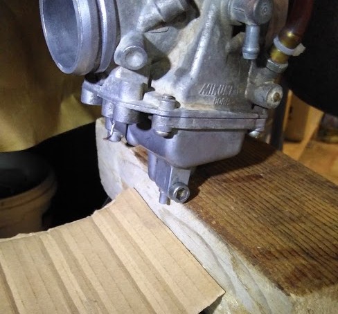

Карбюратор с ускорительным насосом, зимой чистил с карбклинером (нашел следы вскрытия прошлым хозяином а именно шайбу от винта качества).
Бензин прошлогодний, 95ый. Бензин в карб поступает исправно, проверил открывая/закрывая кран при открытом сливном болте снизу карба.

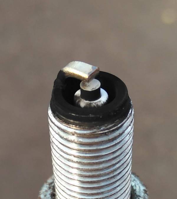

- - Сhestar   на подсос воздуха проверить,ну и свеча с каким наг...   19.3.2019, 18:30
- - Minherts   Еще несколько предложений: Заменить свечу если еще...   19.3.2019, 19:21

- - rakshasik80   Постоял немного мот с открытым бензокраном и напус...   20.3.2019, 6:41
|- - iddigital   Цитата(rakshasik80 @ 20.3.2019, 14:41) По...   20.3.2019, 7:16
|- - далекоездячий   Цитата(rakshasik80 @ 20.3.2019, 7:41) Пос...   20.3.2019, 9:24

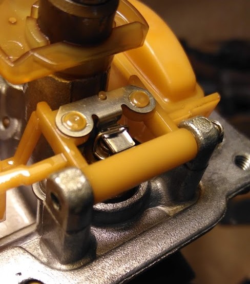

- - Сhestar   очень часто банальная соринка под иглой поплавка д...   20.3.2019, 7:05

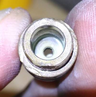

- - rakshasik80   Разобрал, внимательно осмотрел клапан и гнездо, не...   20.3.2019, 15:42
|- - далекоездячий   Цитата(rakshasik80 @ 20.3.2019, 16:42) за...   20.3.2019, 18:54
|- - Anderrey   Цитата(rakshasik80 @ 20.3.2019, 12:42) Ра...   21.3.2019, 4:00
|- - iddigital   Цитата(rakshasik80 @ 20.3.2019, 23:42) Ра...   21.3.2019, 5:11

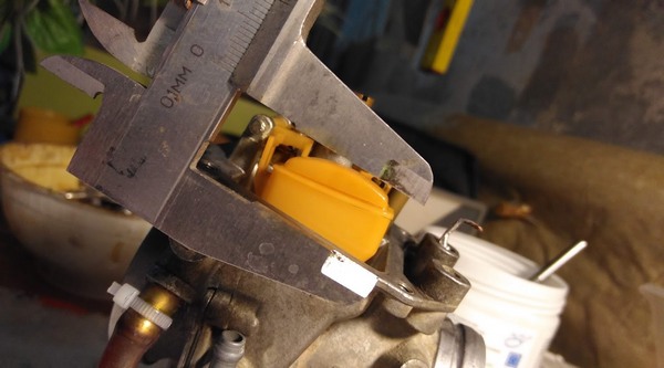

- - Сhestar   а поплавок до этого никто не регулировал,может язы...   20.3.2019, 15:49
|- - rakshasik80   Цитата(chestar700 @ 20.3.2019, 12:49) а п...   20.3.2019, 15:52
- - bobas   поплавок не перекашивает? За стенки не задевает?   20.3.2019, 16:44

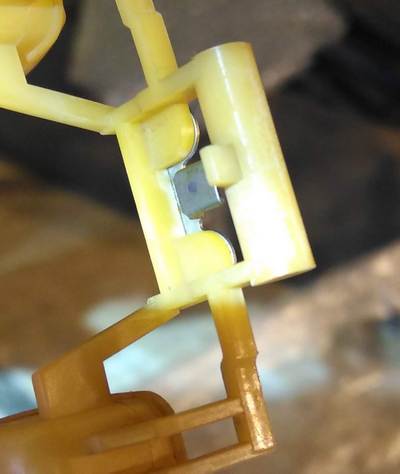

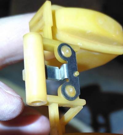

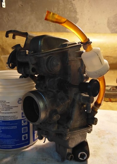

- - rakshasik80   И сразу спойлер, я всё сделаль ! Теперь подроб...   21.3.2019, 9:05
- - Anderrey   Топливный фильтр - зло. Так в чем проблема была, о...   21.3.2019, 9:14
- - Leksey   Дак чо было-то?   21.3.2019, 9:14
- - rakshasik80   Еслиб я не был уверен что все почистил, сказал бы ...   21.3.2019, 9:28
|- - Anderrey   Цитата(rakshasik80 @ 21.3.2019, 6:28) Есл...   21.3.2019, 9:29
- - Arnik 250   Да... Без итога и диагноза как-то ммм... скучноват...   21.3.2019, 10:44
- - iddigital   Подогнул наверное язычок поплавков на чуть чуть и ...   22.3.2019, 5:18
|- - Варион   Цитата(iddigital @ 22.3.2019, 9:18) Подог...   12.4.2019, 19:24
|- - iddigital   Цитата(Варион @ 13.4.2019, 3:24) Была так...   13.4.2019, 17:49

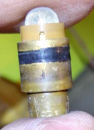

- - Leksey   Уплотнительное резиновое кольцо на корпусе клапана...   9.4.2019, 22:28
- - retr13   помоему оно совсем не очень   9.4.2019, 22:44
- - iddigital   Кольцу на стакане иглы пенсия я тебе раньше про не...   10.4.2019, 4:12
- - rakshasik80   Снял, пойду сегодня по магазинам. Если кто-то мен...   10.4.2019, 9:46
- - iddigital   Просто по размеру подобрал.   10.4.2019, 9:58

- - rakshasik80   Вчера промыл фильтр керосином и фейри, просушил, п...   11.4.2019, 16:34

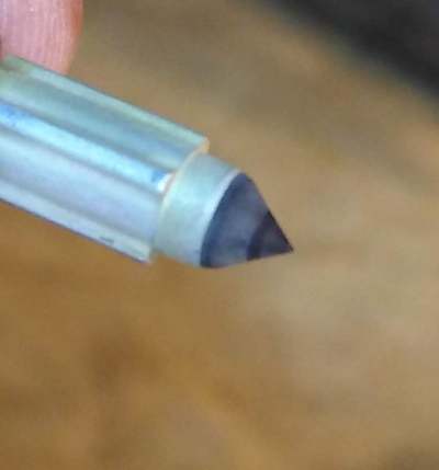

- - pomaxa250   Игла алюминиевая зависать любит,ногтем поцарапаешь...   11.4.2019, 23:09
- - rakshasik80   Запорная игла - резиновая, она в порядке. Игла, за...   12.4.2019, 9:18
|- - далекоездячий   Цитата(rakshasik80 @ 12.4.2019, 10:18) За...   12.4.2019, 12:51
|- - pomaxa250   Цитата(rakshasik80 @ 12.4.2019, 6:18) Зап...   12.4.2019, 13:51
