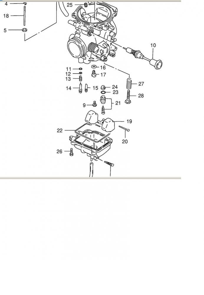

- - DjAga   Предполагаю, что это карб - посмотри поплавковую к...   6.1.2011, 0:07
|- - alpachino   Цитата(DjAga @ 5.1.2011, 22:07) Предполаг...   6.1.2011, 0:13
- - DjAga   Ну, может уровень маленький...   6.1.2011, 6:57
