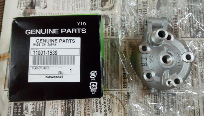

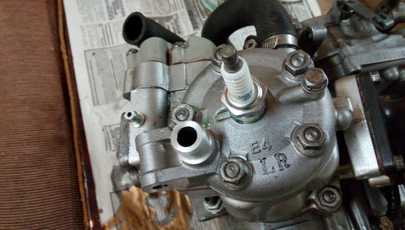

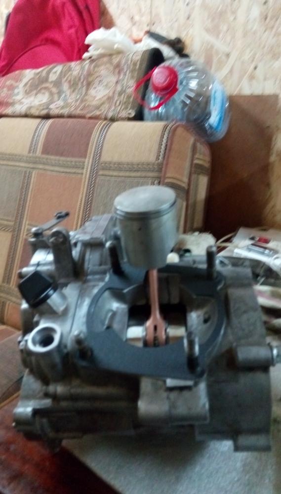

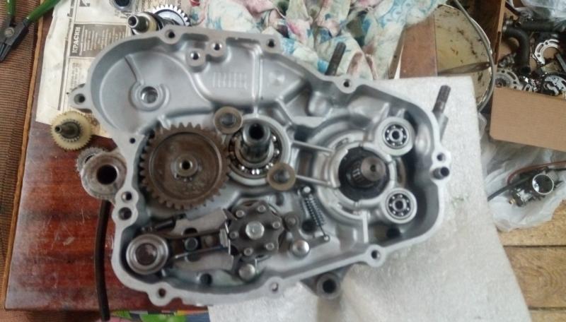

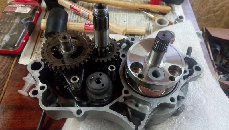

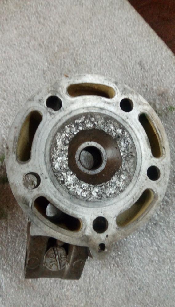

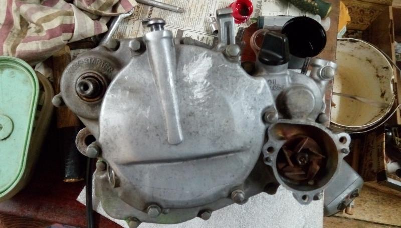

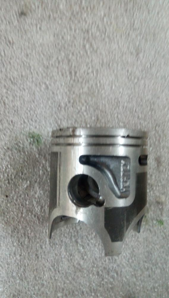

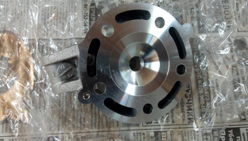

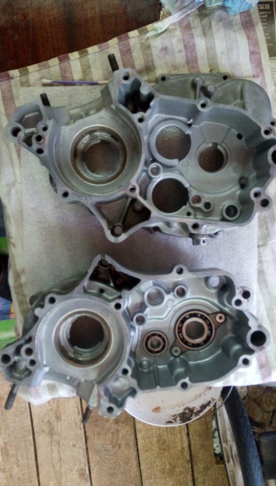

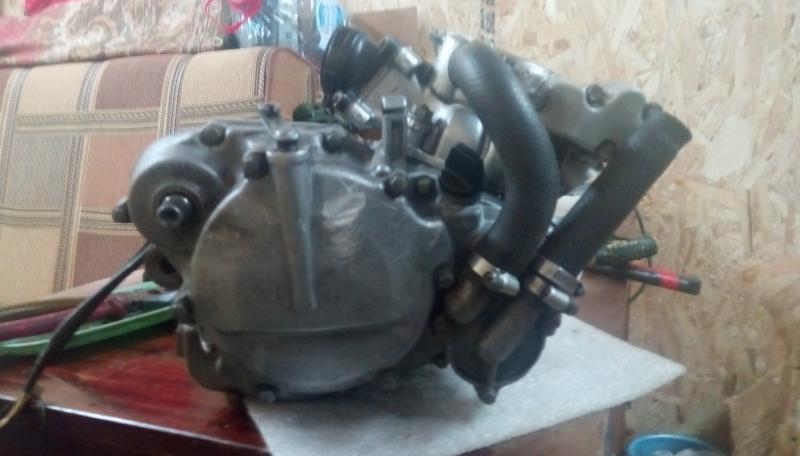

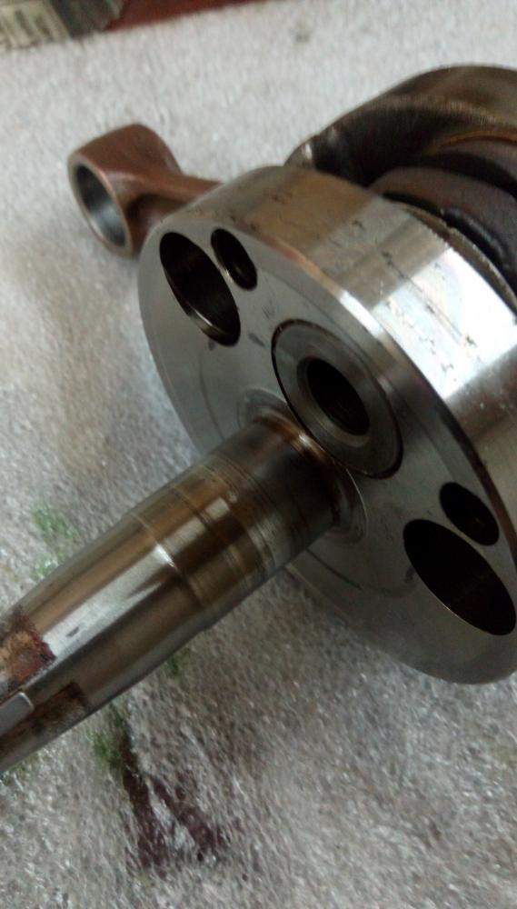

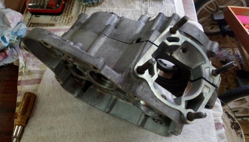

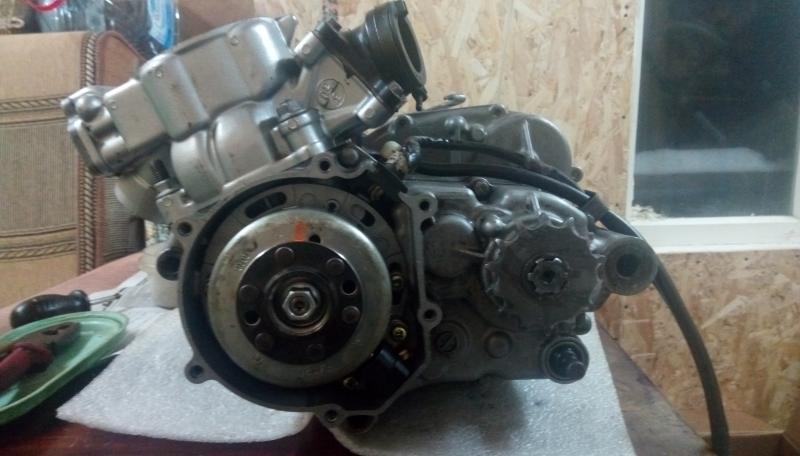

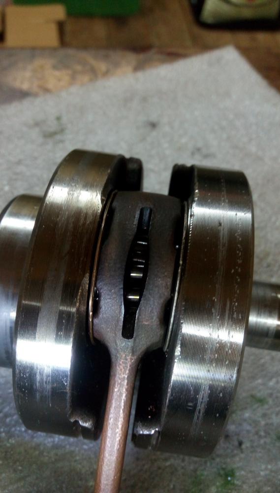

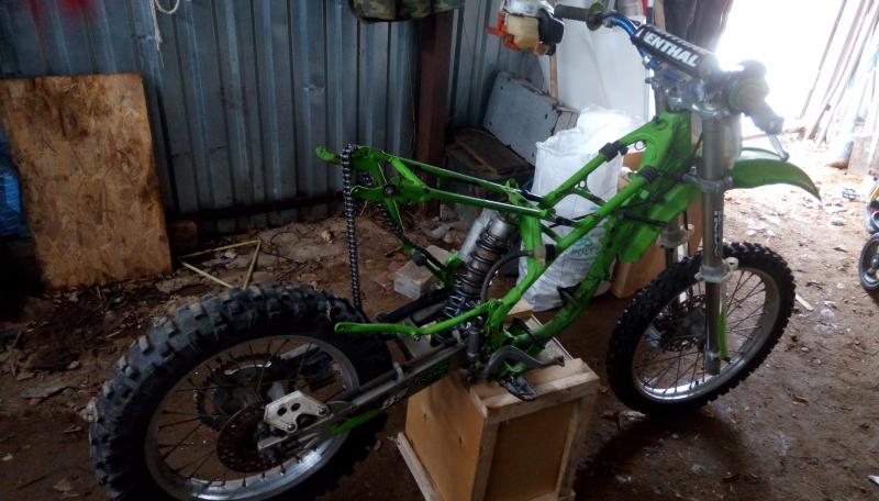

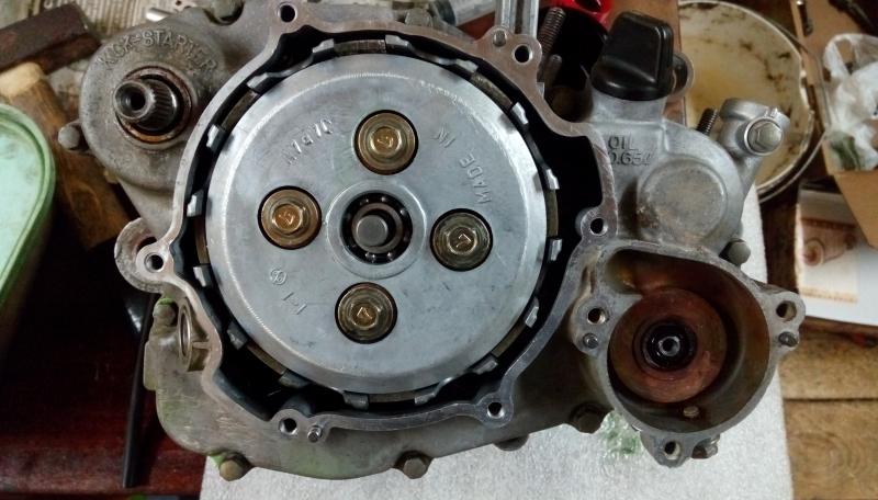

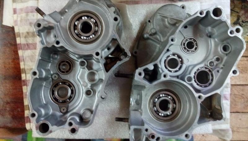

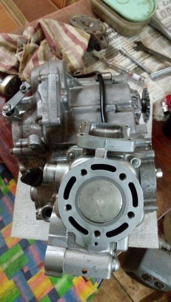

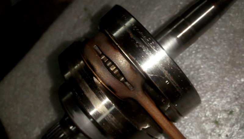

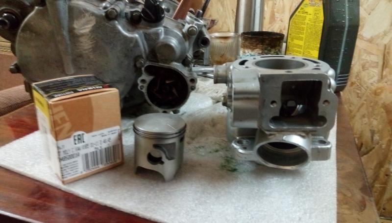

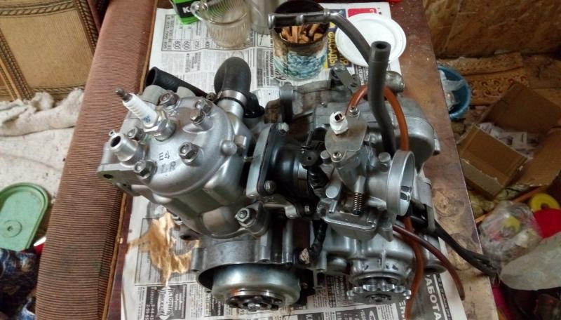

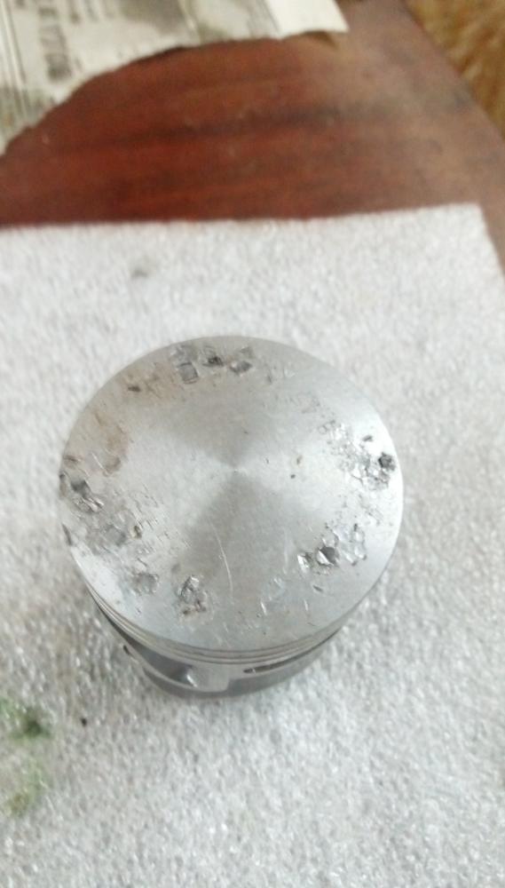

Всем привет! Собственно решил поделиться тем что купил первый в своей жизни 2т кросс, хоть маленький но прыткий как я думаю, так как поездить не довелось! Брал его еще в начале того лета как второй мотик по полям погонять. Был не на ходу, пропала компрессия. Без задней мысли взял думал ща как поршень заменю и будем летать, а не тут то было. Кошелек открылся далеко и надолго. Так как делать плохо не люблю и не хочу! Что же случилось? А все банально! Просмотрели в свое время что подшипник коленвала в левой крышке разболтался, он в свое время КОЛЕНВАЛ ШАТАЛ, съело цапфу кв, разлетелся сепаратор нгш и полетел ШАТАТЬ новый никасилевый горшок и новый поршень! В данный момент проделано много работы и многое заменено на хорошее оригинальное! И скорее всего коник будет искать нового хозяина! Так как не прокатившись на нем, захотелось помощнее! О том что сделано буду писать последовательно! Может кому будет полезно и интересно!
Вот такая кутерьма была

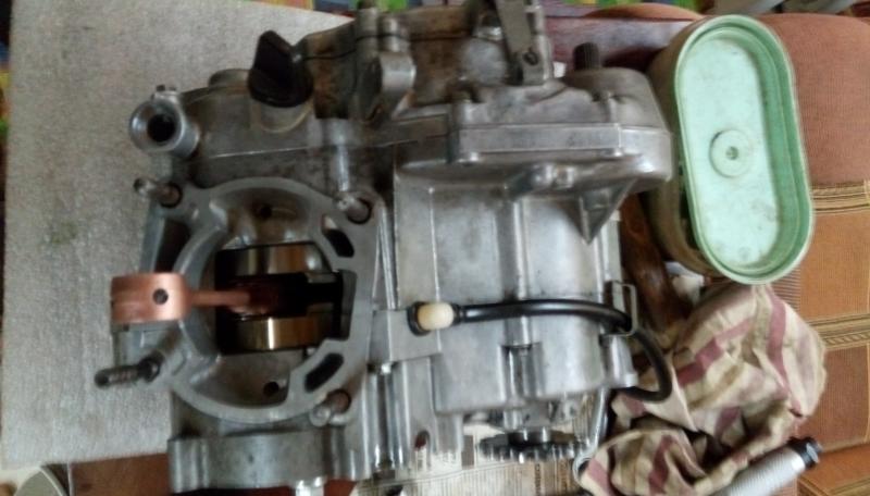

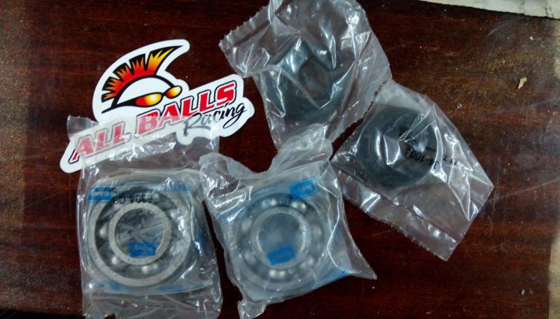

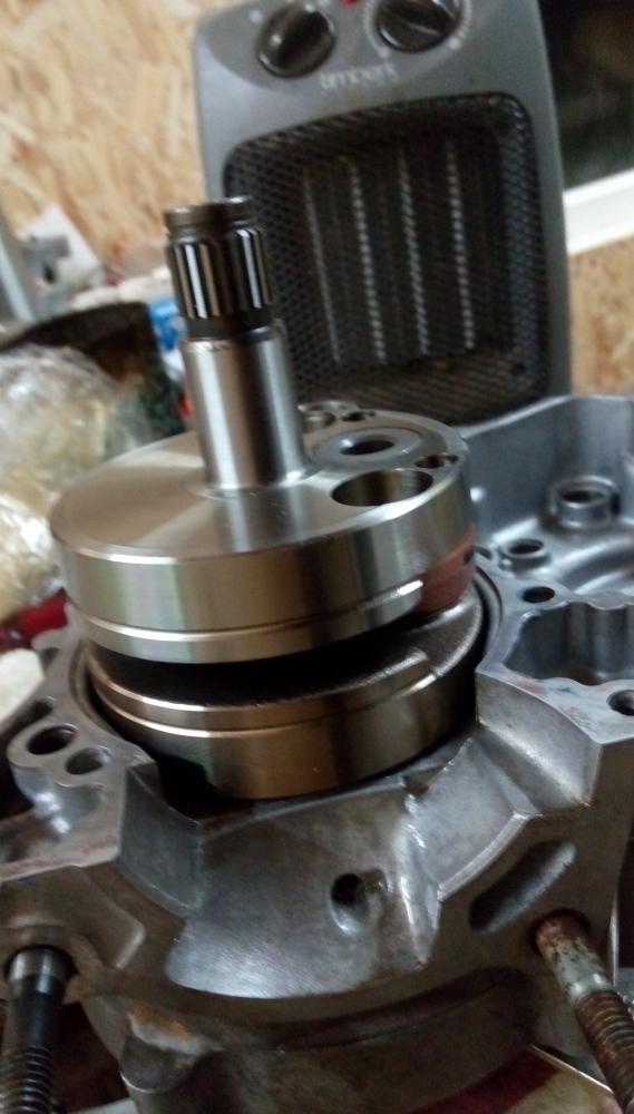

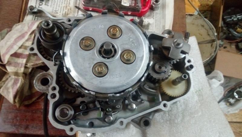

Собрал низ (новый оригинальный коленвал, сальники, подшипники)

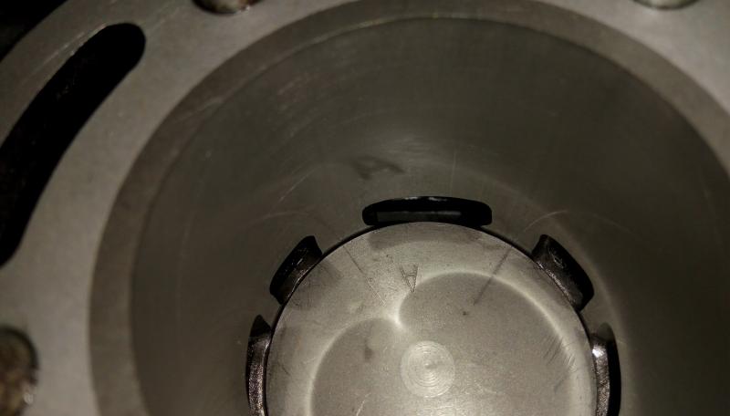

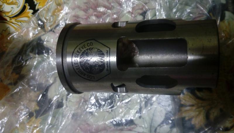

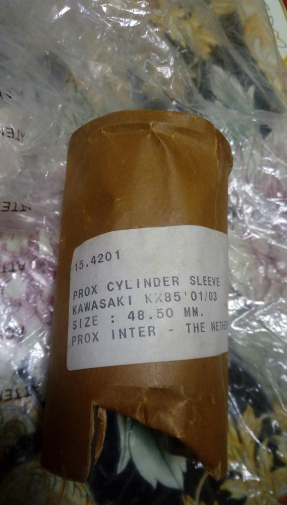

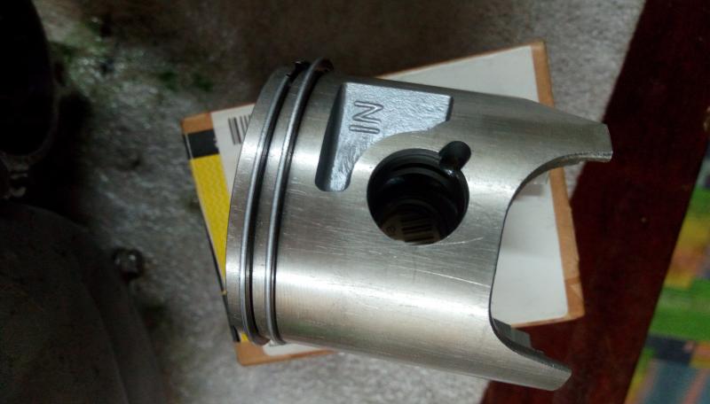

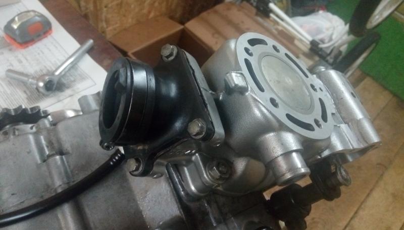

Собрал верх (гильзанул цилиндр, гильза Pro-x, поршнекомплект Athena группа А)

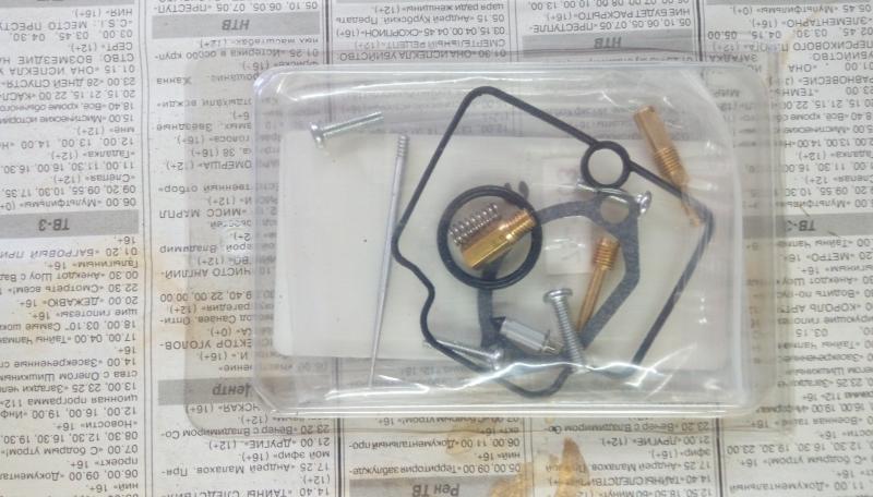

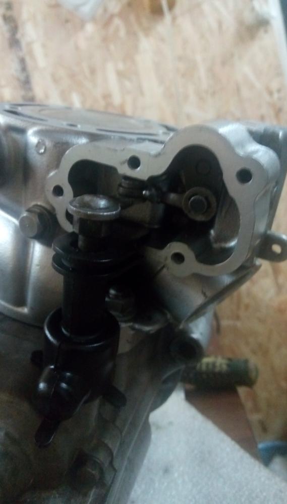

Долго ждал новую головку цилиндра и сальники, пока ждал перебрал карб!

Я из тех людей кому больше нравится приводить в порядок, нежели ездить как это ни странно будет звучать, но плюс хочется что нибудь покубатурнее и эндуро! А гильзы здесь не должно быть, должен быть никасиль... просто его подало сильно! Новый горшок стоит космос, а никасилить выйдет столько же и неизвестно как сделают!

Вопрос - а какой тепловой зазор делал между поршнем и гильзой?
dfake90
сообщение 25.3.2019, 11:17
Сообщений: 33
Регистрация: 22.2.2018
Мотоцикл: Suzuki Djebel 250 GPS 1998
Цитата(iddigital @ 25.3.2019, 7:23) *
Там наверное цена новой крышки и нового колен вала, как раз вышли в стоимость самого мота?)
Короче говоря только в мотор около 45-50р, там еще не мало в ходовку куплено!
Вот не могу точно сказать, мне цифры называли но из головы совсем вылетело, но он точно отличается от стока когда ставится горшок с никасилем
Дядя Зотов
сообщение 14.4.2019, 0:50
Сообщений: 14
Регистрация: 14.3.2017
Мотоцикл: Djebel 200
Я когда suzuki rm 125 гильзовал делал 0.05
