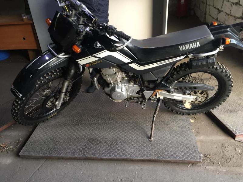

Ну наконец то определился с выбором и купил Yamaha Serow 225
Год 2000 по ПТС, но по виду 2002))
Сегодня доставили его ПЕКом из Пятигорска, все из Японии заказывают, а я из Пятигорска, не хочу быть как все)
Цена данного чудо техники 135 + 8 тыс доставка (ну и разные мелочи) но не будем о грустном.
Общие впечатления:
Не затертый, свежий, царапины есть, но немного. Работает ровно, и тихо, ожидал что звук будет погромче.
В живую до этого серова не видел, думал будет побольше, так вообще маленький, но мне по росту идеально. Очень мягкий, как будто на волнах едешь (Немного по парковке покатался)
Из неприятного: Подтекает вилка, и немного подтекает с одной прокладки двигателя (с левой стороны если сидеть на мотоцикле) в остальном все норм, но еще буду разглядывать ближе, пока только первый день.
Снимал все на камеру, смонтирую выложу на канал. https://www.youtube.com/channel/UCl_YVqqVyjBw-sMdiISHOug
Всем спасибо кто советовал и помогал с выбором!
Несколько вопросов:
На холодную резко открываю газ немного провал, на горячую все отлично, это норм?

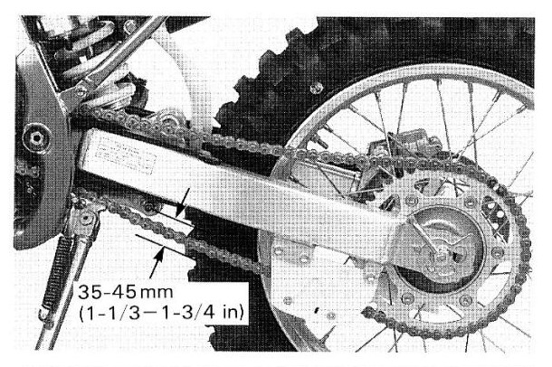

На сколько должна быть натянута цепь?
(Искал инфу на форуме не нашел)
Вопросы возможно глупые, но я учусь не кидайте камнями!

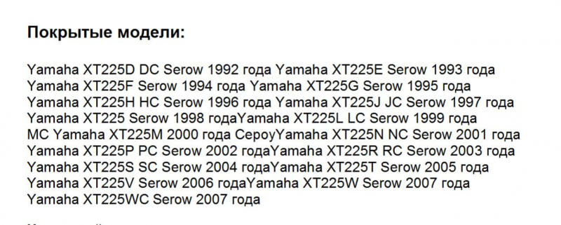

- - vknw123   https://moto-manual.com/motorcycles/yamaha/...a-xt...   25.3.2019, 21:59
- - z-luka   Возьмись за цепь в районе "трёх часов" и...   25.3.2019, 22:05
|- - igor77   Цитата(z-luka @ 25.3.2019, 19:05) Во...   25.3.2019, 22:10

- - z-luka   Цитата(igor77 @ 26.3.2019, 0:10) как скор...   26.3.2019, 8:11

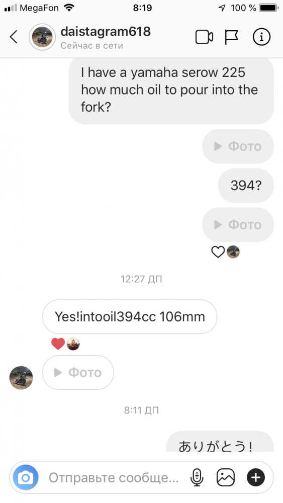

- - igor77   Японец пишет, что 106 мм.   28.3.2019, 13:53
- - Фаныч   Вот и при заливке проверишь соответствие 399мл и 1...   28.3.2019, 14:35

- - igor77   Сорри пацаны)) Японец скинул мне таблицу, написал ...   28.3.2019, 19:01
|- - Boris slesar   Цитата(igor77 @ 28.3.2019, 16:01) Сорри п...   1.4.2019, 15:33
- - slipeer   igor77 , можешь у японца пруф ссылку выцыганить? Я...   1.4.2019, 13:33
- - slipeer   Цитата(Boris slesar @ 1.4.2019, 15:33) А ...   1.4.2019, 15:57
- - Doctorfrolov   там настолько слабая вилка, что эти миллиметры ни ...   1.4.2019, 16:15
- - igor77   Как и обещал видео о том как забираю Серов, кому и...   1.4.2019, 18:30
- - Boris slesar   Я придумал какой уровень нужен! Вобщем так- од...   2.4.2019, 16:02

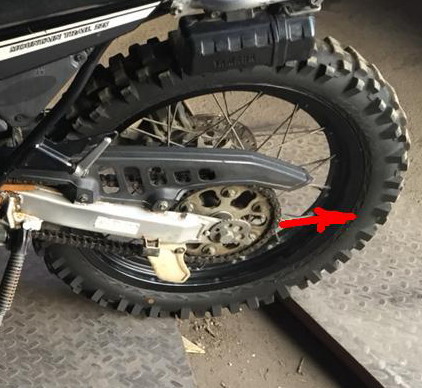

- - igor77   Начал потихоньку готовить к сезону, снял видео об ...   10.4.2019, 19:56
- - slipeer   Цитата(igor77 @ 10.4.2019, 19:56) Размер ...   11.4.2019, 8:23
|- - igor77   Цитата(slipeer @ 11.4.2019, 5:23) Лысая и...   11.4.2019, 10:21
