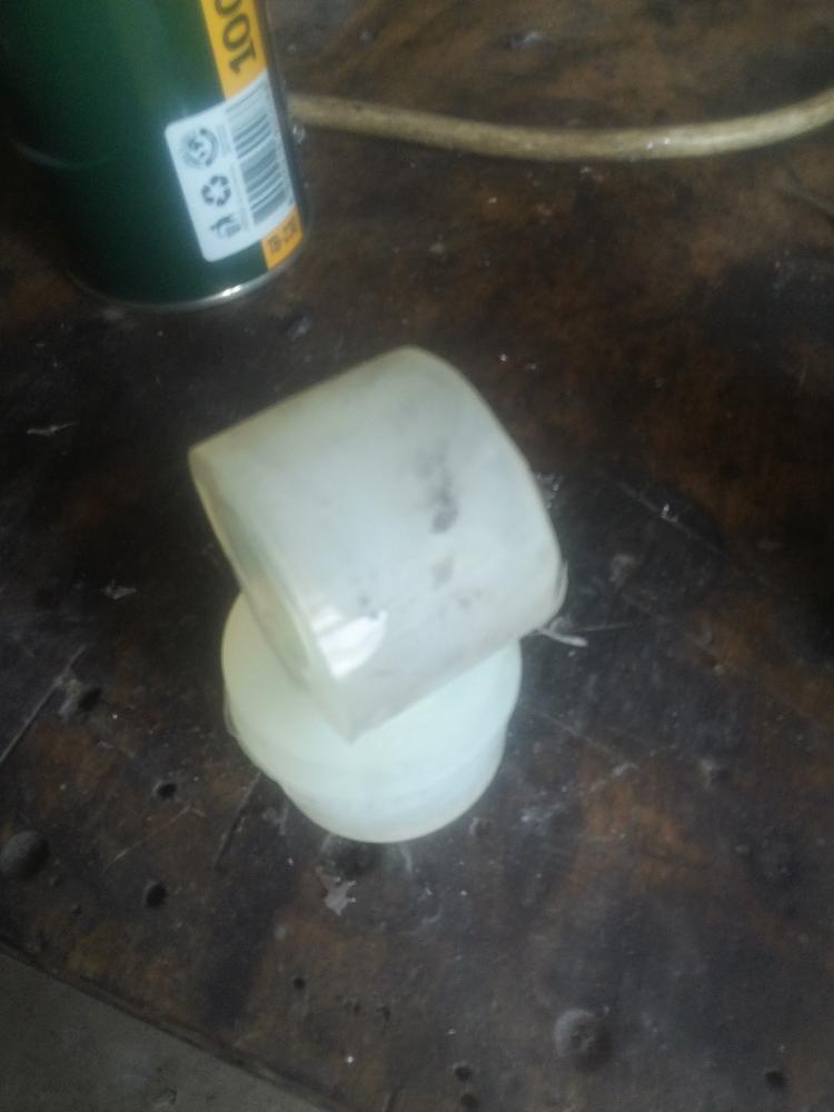

Родные ролики развалились, у них материал подобный резине, но по причине давности аппарата начал растрескиваться. попробовал заменить роликами ГРМ АУДИ, на которые напрессовал капролон наружным диаметром 40 мм, к слову - работало, только куча лишних звуков и шумело,пробовал сделать из фторопласта, то же не то

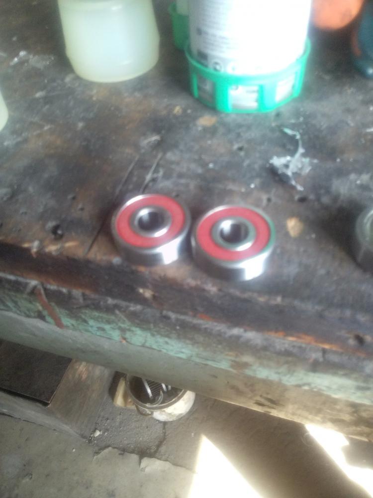

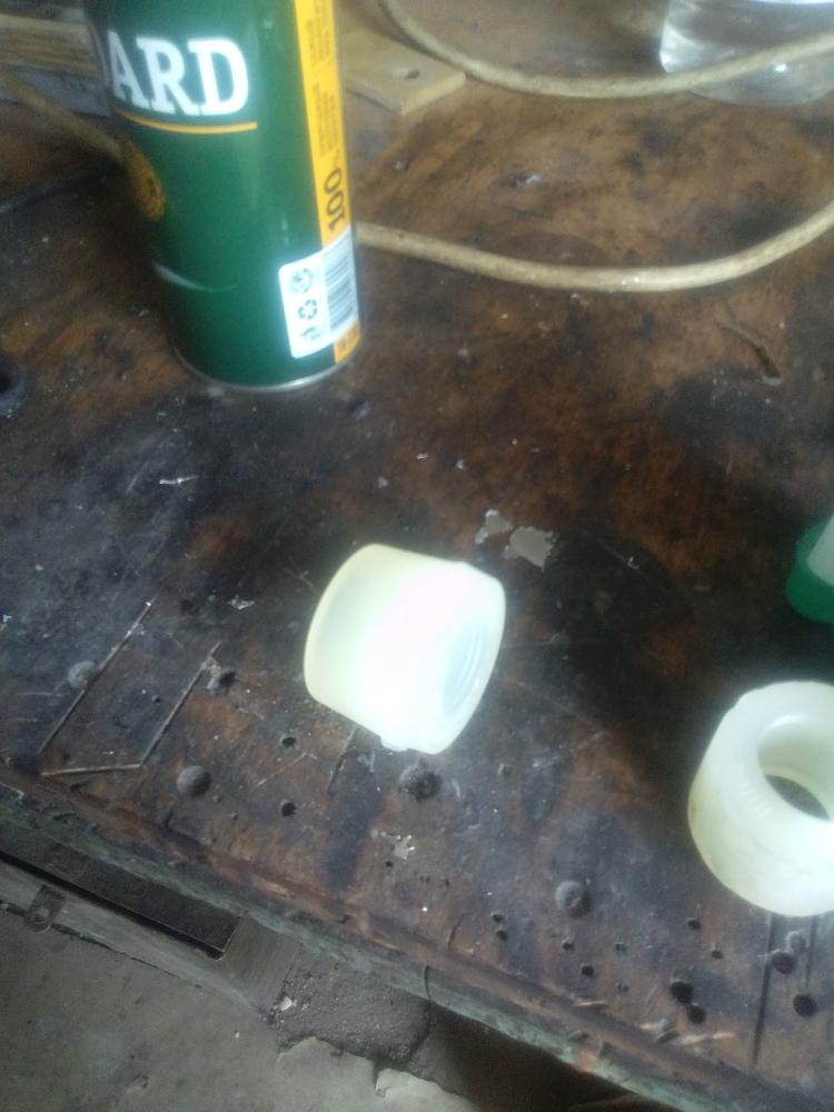

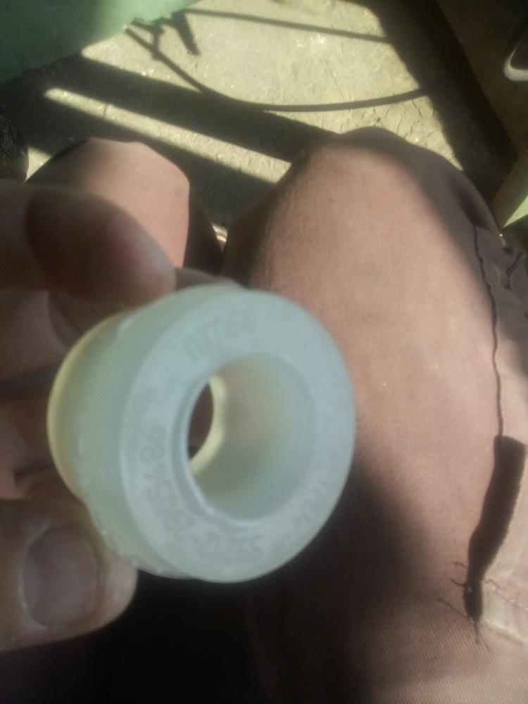

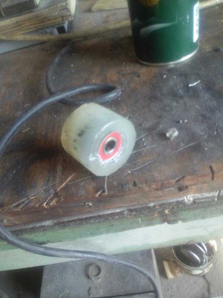

для нового материала ролика избрал полиуретановую втулку амортизатора КАМАЗ, оцилиндрованную с помощью точила, в которую вклеил указанным клеем два пылевлагозащищенных подшипника 8 на 24 на 8, которые вставляются, в противном случае,во втулку почти без нятяга, между ними - распорная втулка- внутренняя обойма такого же подшипника
после установки проехал по горам 150 км, большей частью вдвоем, ничего не распалось, ощущения только положительные
