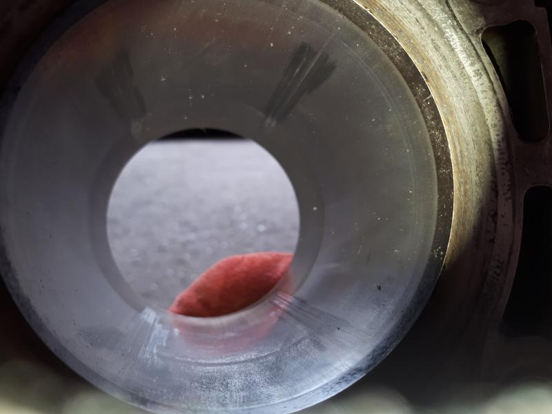

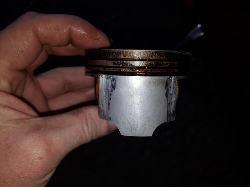

Доброго времени суток. Выехал после зимы на dr 250 s покатался два дня в лайтовом режиме потом разогнался примерно 110 проехал на такой скорости примерно 1 км. Потом мотоцикл резко заглох. Я остановился начал крутить стартером двс крутился без всяких затруднений примерно секунд через 10 завелся, такое ощущение было, что бензин не поступает в карбюратор. После этого появился звон в двигателе, я потихоньку доехал домой и вскрыл поршневую, цилиндр оказался весь в наплывах алюминия и поршень в задирах. Мне кажется что похоже на бедную смесь на максимальных оборотах.
Подскажите что может быть. До этого 2 года катался без всяких проблем. Поршень я заказал новый ремонтный и не хочется что бы ситуация повторилась.

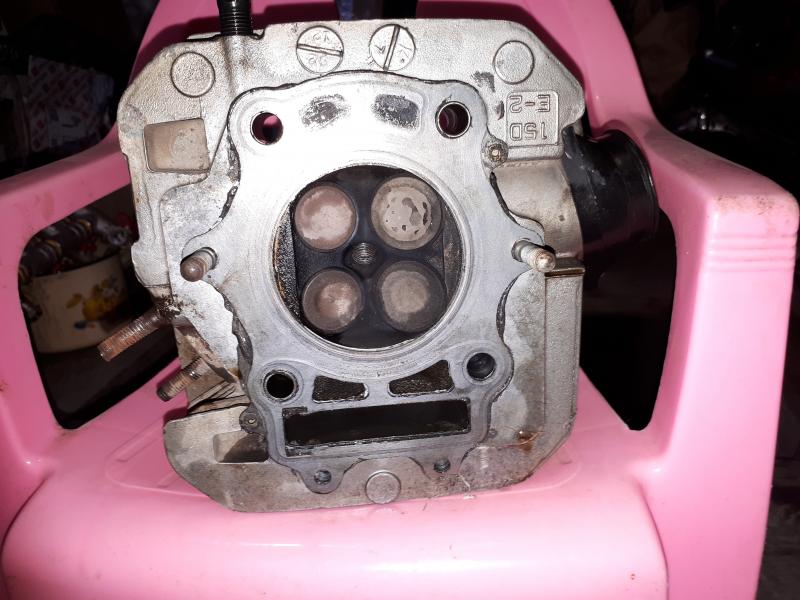

- - Rico   Как себя голова чувствует, клапана? Фотографии сов...   27.3.2019, 19:36
|- - roma_osk   Цитата(Rico @ 27.3.2019, 16:36) Как себя ...   27.3.2019, 20:16
|- - roma_osk   Цитата(Rico @ 27.3.2019, 16:36) Как себя ...   28.3.2019, 15:18

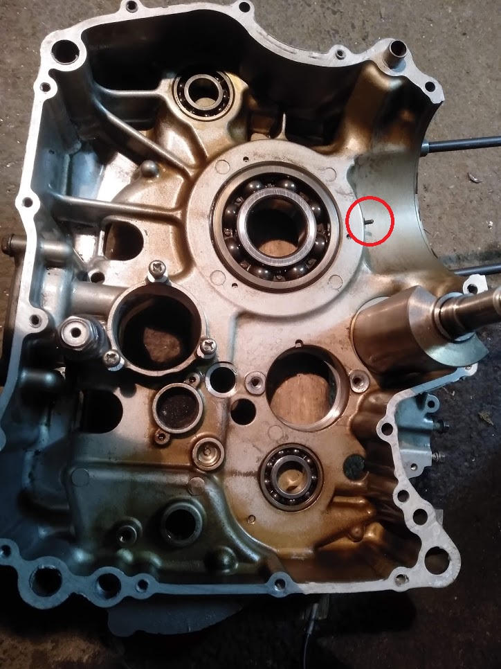

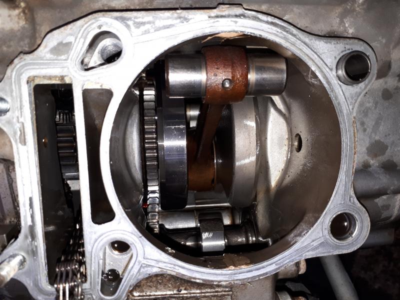

- - Anderrey   Это то самое отличие одновальных и двухвальных дви...   28.3.2019, 10:53
