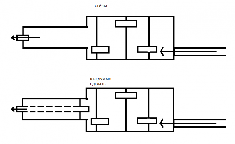

Доброго! (вечера)
В рамках массивного приведения своего DR350 в заводское оригинальное техническое состояние купил (еле нашел) родной выхлоп
все вроде бы ничего, целый, не ржавый, без дыр и не дорого
Но как завел, понял что что-то не так, громко как то работает странно.
Посветил внутрь - а там.., из него.., какие-то алкаши нехорошие вырезали флейту (я так полагаю она должна идти далеко вглубь глушителя и проходить насквозь через перегородку)
В общем частично выпотрошили глушитель на выходе.
Да и пригляделся, видно что "бочонок" отрезали.. А потом опять приварили.
Его необходимо восстановить. Мне нужна тихая работа)
А как?
Так как на схеме? И надо ли вокруг флейты уплотнять какой нибудь каменной (стекло?) ватой?
