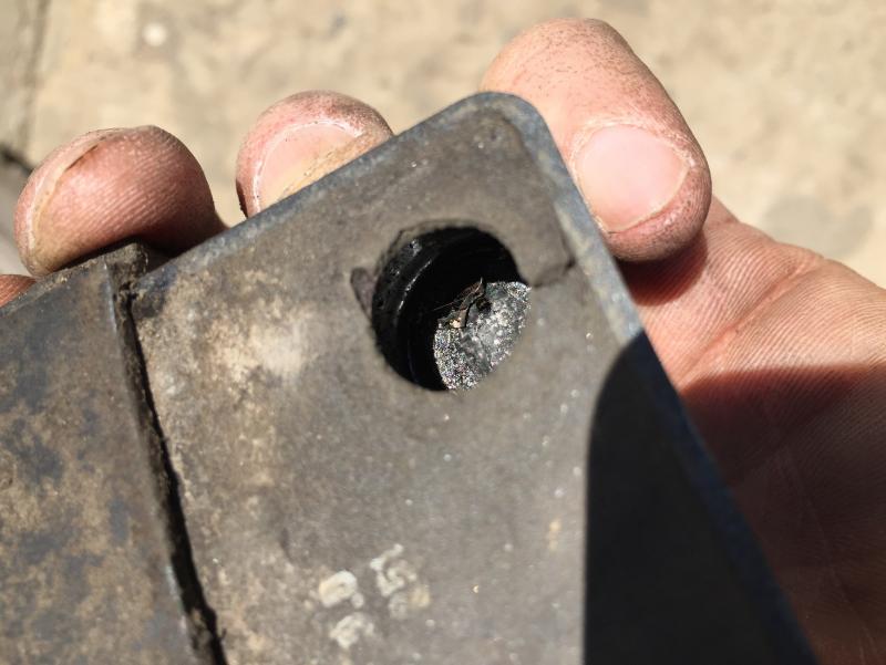

Honda xlr 250 Baja 90-х годов выпуска. пропала искра, но генератор выдает. обнаружил вот этот дивайс под баком . подскажите что это. (предполагаю что это диодный мост )

извини, но у меня явно есть ощущение что это такое случилось, или отвалилось что, или не помню что там может быть, в этом CDI блоке который по сути и отвечает за зажигание.
На фото не видно, там паутина?

Взорвался электролитический конденсатор, похоже.
Так бывает при переполюсировке батареи, превышении напряжения рр,
Езде без аккумулятора. Чинить мало перспектив. Возможно погорели и другие компоненты.
И да, это не диодный мост...
CDI или коммутатор Shedengen
Там не паутина, там горелый текстолит, остатки дорожек, возможно, ноги от конденсатора.
Он закипел и прошиб заливку...

Да как оказалось это коммутатор и в нем сгорел кодицатор .сдал в ремонт но шансов мало (

Спасибо за опознание. а вы не подскажете с сего может подойти ? я так понимаю это AC CDI мот без аккумулятора. но инэт говорит что мот 3 фазник
Для ac cdi наличие АКБ не важно. От Китай 200 -300 см3 все равно чего может подойти.
Распиновку уточнить, может и зид лифан.

понял спасибо, а как можно узнать точно Ac или DC коммутатор стоит ?

добрый день,нет там сгоревший конденсатор . не поможете определить это AC CDI или DC CDI ?
Посмотреть по мануалу и схеме
Посмотреть надписи на коммутатор вымыв его с мылом
Посмотреть на статор генератора
Отцепить реле регулятор и заводить
