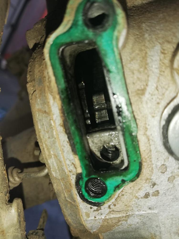

Всем привет. Перешел на 2т технику ktm 200sx, 2003 и только начал с ним знакомится и тут случилась беда, похоже, что заклинил мощностной клапан, мотоцикл заглох и больше не заводился. Первое, что сделал снял смотровое окошко, слева на цилиндре и увидел, что метки не совпадают ( может я, ошибаюсь и так должны стоять метки на не работающем двигателе ).
