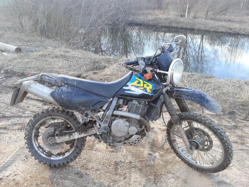

Для говен применение мне очень трудно представить, но некоторые и на Yamaha XT1200Z в раскисшие поля да леса суются. Для меня самой яркой особенностью 650se является длинная первая передача. Возможно, на мощном моторе это имеет смысл - для продления засадных мест ходом, но с пешеходной скоростью тяжело ехать. Да, можно звезды поменять но передача все равно непривычно длинная. Самым ярким недостатком, имхо - является отсутствие 6 передачи, мотор бы справился. Есть,конечно, несколько болячек про которые лучше прочитать в ветке "техническое", так полезней будет чем тут писать. Остальное мелочи или только плюсы. Велосипед по рулежке, в пробках и городе ваще крутяк - высокий и узкий, относительно легкий.

Вставить ник Цитата Из: Углич
Мотоцикл: Dr650se 97 YZ250F
Нормально он для говен при наличие правильной резины.открыл сезон .покатался на ровне с чекухами
))) Все равно не представляю как его из болота вытаскивать. Я недавно засадил пит в весеннем лесу, задолбался его корячить, хотя он 80 кг и я вроде как не слабак. Ради прикола попробовал по раскисшим колеям на DR покататься, наподнимался мот на месяц вперед)) Хоят на пите я там фаново пролетал. Резина у меня не грязевая ну и опыта маловато. Короче я не отрицаю возможности, просто удивляюсь)

Цитата(^..^ @ 20.5.2019, 18:22) *
Ну " не так" там только, то, что это не DR650se . а судя по движку и раме DR650 R/RS, бак от старой модели с ушами, глушитель Abramovic exhaust sistem.
А так, в целом вид бодрый, ухоженный.... одно только сидение чего стоит! Любая "ж" спасибо скажет. Ну и ценник вполне адекватный ..
Вообщем, понял, что на другой такой до 200к мне вряд ли придется рассчитывать, а свыше этой суммы возыметь не получается в этом сезоне. Взял его.
Ну на фотках они обычно все ухоженные. Этот экземпляр не плохо так заколхожен, сильно изношен и можно сказать своим состоянием хорошо дополняет цену.
На самом деле 2 первых блиц вопроса, которые мне сейчас для более адекватной диагностики потребуются:
1) Сколько он должен свободно брать при любых условиях, на стоковых звездах? (резины, встречного ветра и пр) и сколько при "аэродромном" разгоне.
2) Очень сильные вибрации в руле при ... хрен знает каких оборотах, явно выше средних. Пробовал "дать газу" свыше 115 - руль так вибрирует, что рука немеет.
