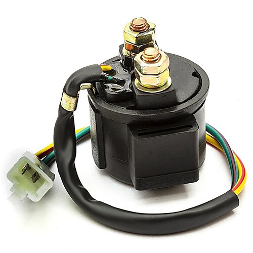

Всем привет! Имеется скутер peugeot lxr 200i. У него какая то проблема с кнопкой пуска периодически. То работает то ни в какую. С этой проблемой отдельная тема, даже в сервисе не решили ее. Вроде как оно заводится всегда если зажать отверткой 2 клеммы на катушке зажигания. Ну собственно примитивная катушка зажигания! Сколько так можно клацать и какие последствия? искр при таком дествиии придостаточно, но хочу сделать он/офф переключатель и вывести куда нибудь. Я мало шарю в электрике, подскажите.

- - Karukka   Рукалицо, звиняйте я опять ошибся. Вот 1 в 1 мое у...   26.4.2019, 22:53

- - Wolakolak   карукка, реле стартера часто умирает на старых мо...   27.4.2019, 5:07
- - kserv   Сначала нужно убедиться в исправности реле стартер...   27.4.2019, 6:11
- - Karukka   Спасибо за ответ, 1ый абзац-можно не проверять, ре...   27.4.2019, 10:31
