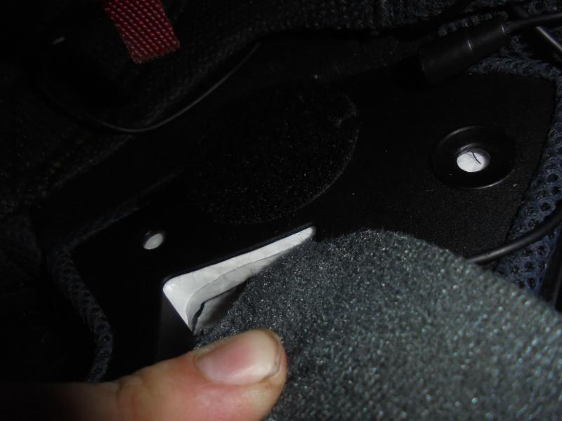

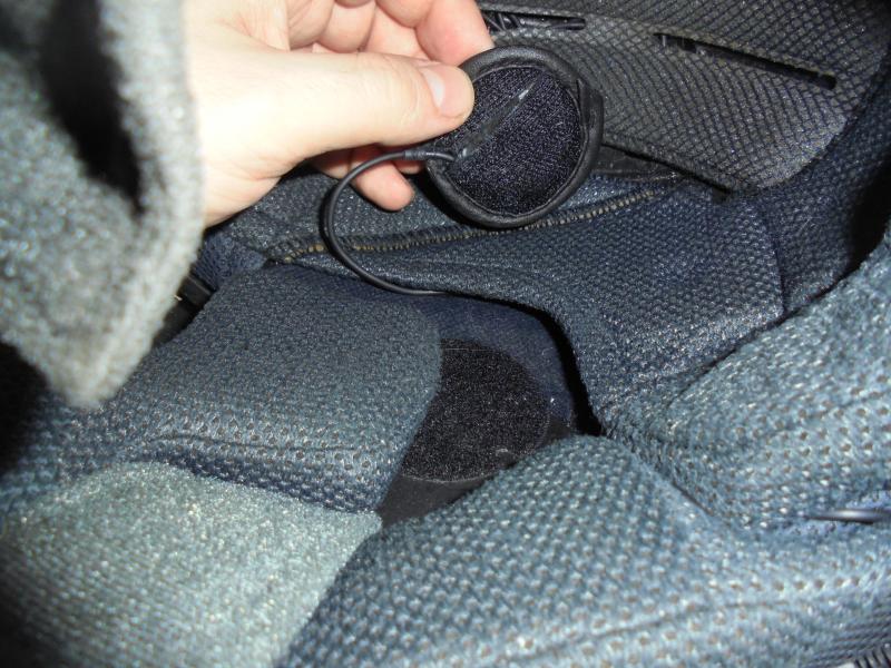

У меня шлем Shoei Hornet DS. Вроде как топовый, а под гарнитуру плоховато приспособлен. Углубления под уши не больно глубокие, и при наличии в них наушников голова чувствует себя некомфортно. После покупки гарнитуры я долго-долго подбирал оптимальное положение наушников, чтобы часами кататься и не болела голова. И с энной попытки подобрал, сместив один наушник вперёд-вниз, другой назад-вверх. И полтора года так катался. Но тут каждый миллиметр важен, и при снятии гарнитуры обратно подобрать комфортное положение пока я так и не смог. А отказываться от возможности поболтать на ходу ох как не хочется! Кто-то проделывал углубления в шлеме под наушники. Но не ослабнет ли шлем в плане защитных свойств? Да и дербанить недешёвый Хорнет рука не поднималась долгие месяцы. А дербанить там есть что.
Там пластмасса, под ней пенопласт. То есть надо в пластмассе прорезать круглое отверстие, а под ним в пенопласте прорезать углубление. Вот фотки.
1. Ямка под ухо. В ямке приклеена липучка. Наушник держу в руке.
2. Динамик, достатый из наушника.
3. Щека снята. Видна пластмасска, под ней пенопласт. Это слои, подвергаемые дербану.
Вопроса два.
1. Ослабятся ли защитные свойства шлема?
2. Стоит ли вообще необратимо "портить" шлем, или оно того не стоит?
П.С. Новое поколение Хорнета (модель Adv) уже сделано с ямками под гарнитуру. Вот так:
