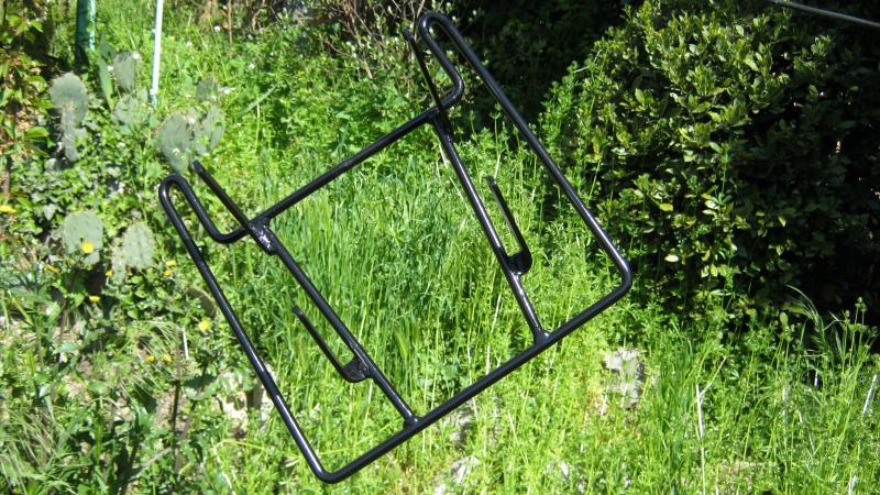

Спроэктировал себе багажник размером 320мм на 320мм, по моему чертежу сварщик его сварил. Сделан из стального кругляка 10мм, крепления сталь 3мм. Обошелся он мне с материалом, работой сварщика, грунтовкой и краской в 1000 рублей.

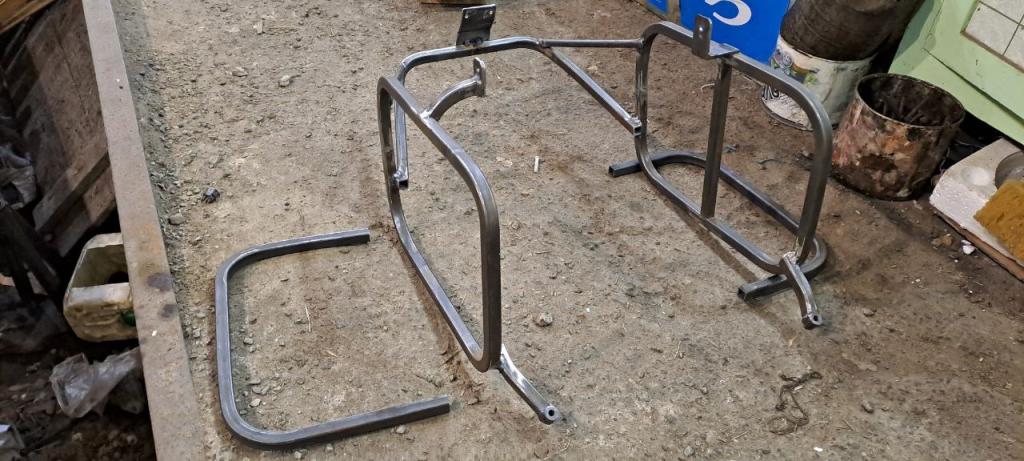

Срочно варю багажник, через несколько дней в дальняк.
Бывалые, подскажите, а нужны вообще нижние полки для боковых рамок, или гермосумки и на стропах повисят (2 х ~20кг)?
И как лучше их крепить? Хочу в торцы вставить шпильки м12, обварить, а к низу рамок приварить по 2 втулки и притянуть гайками. Ширина полок будет 12-15см.
сообщение 14.8.2024, 9:11
Сообщений: 23430
Не нужны.
40 кг в сумме? Тогда может и нужны.
Лучше всего сумка-штаны.

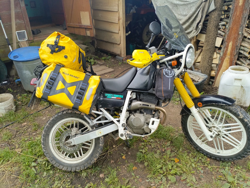

FZX
сообщение 16.8.2024, 7:08
Матерый пчеловод
Сообщений: 2175
Регистрация: 15.5.2013
Мотоцикл: Альфа, ах-1
Сумки с озона китайские, сделаны грамотно, усиленные стропами, пвх толстый. Вещи не мокнут совершенно, комплект сумок мне обошёлся в 6 или 8 тысяч, уже не помню, год назад.
Размеры разные есть по литражу.
Сумку диртмото вспоминаю с ужасом, после каждого дождя внутри было болото, чехол от дождя не помогает.
Все багажники варю по конструкции Тепляковой, сумки на рамках прижимаю выше к седенью по диагонали, а не вертикально вниз на рамки, как многие любят.
Усиление перемычку через номерной знак не делаю, практика и падения показывают, что дуги не гнёт в таком исполнении.

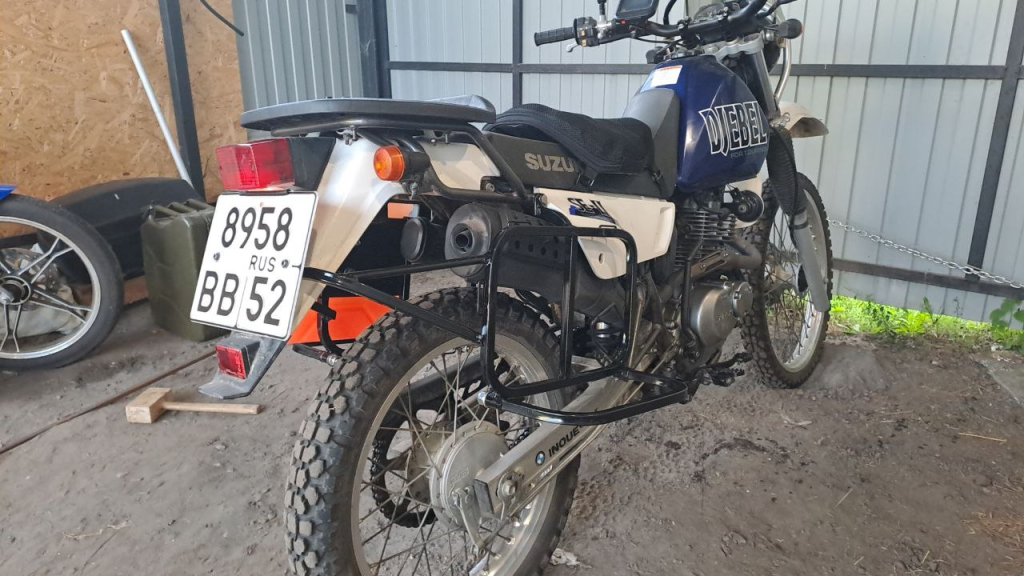

send2u
сообщение 16.8.2024, 9:31
Сообщений: 265
Регистрация: 29.3.2023
Вставить ник Цитата Из: Нижегородская область
Мотоцикл: Suzuki Djebel DR200 SEY 2000
Suzuki Djebel 250 XC 1996
получилось как-то так...
send2u
сообщение 18.8.2024, 20:42
Сообщений: 265
полностью в сборе, нижние полки на гайках м12
send2u
сообщение 17.9.2024, 8:53
Сообщений: 265
Багажник проехал 1200км, на полках стояли сумки не менее 15 кг каждая, ничего не погнулось, не отломилось, схема крепления полок на болтах рабочая.
