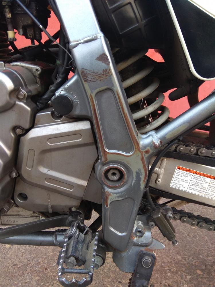

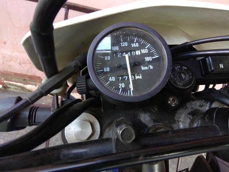

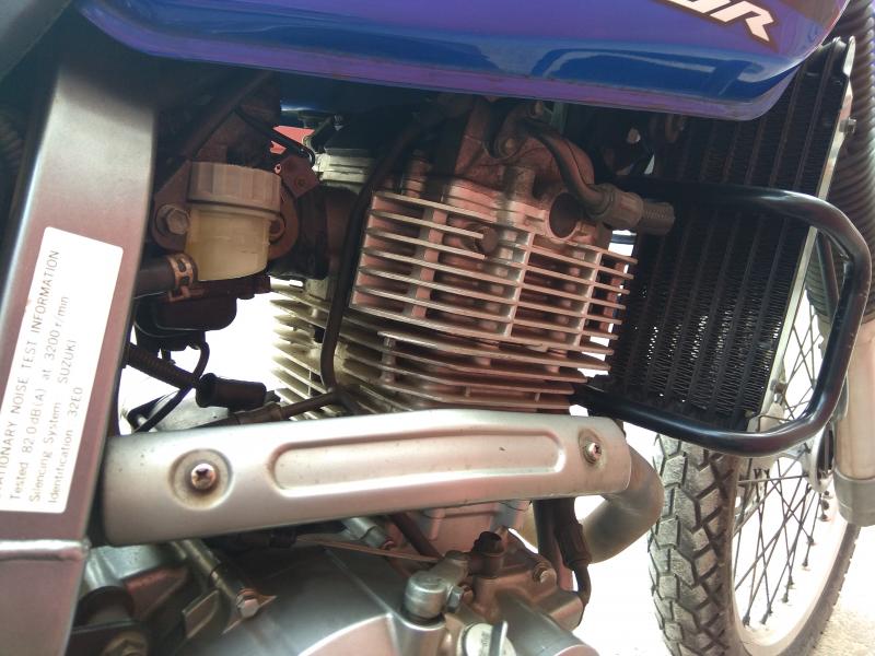

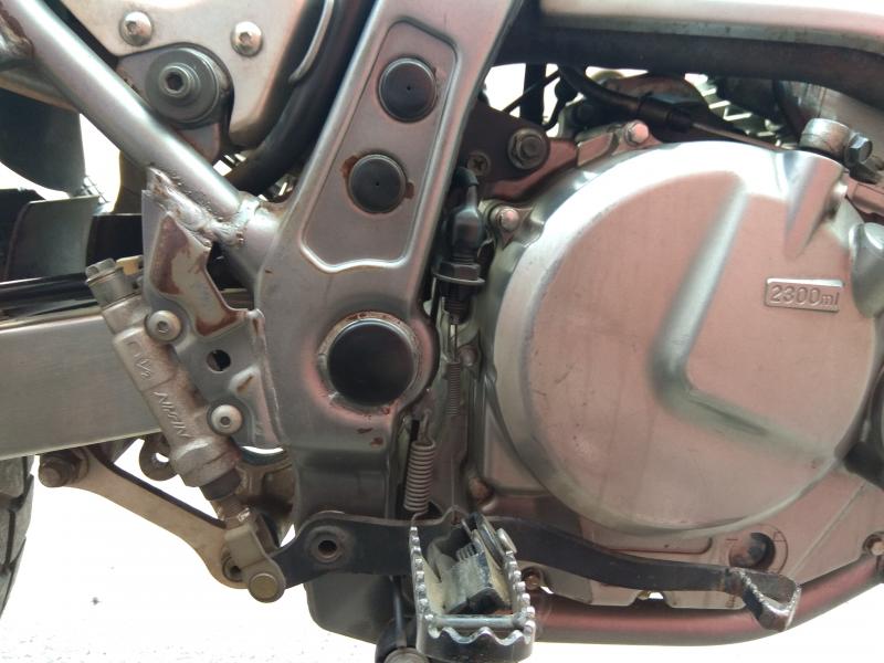

Пробег по спидометру у мота на момент покупки был совершенно сказочный - 10670 км. По общему состоянию, полагаю реальный пробег не менее 30-40 тыс. км. Со слов предыдущего владельца, он на нём проехал не более 200 км. Исходя из того, что у него есть дорожник, ДРка у него менее года и на ней стоит шоссейный Мишлен, видимо этому утверждению можно верить. Масло было свежее, MOTUL, задние ступичные подшипники он поменял (при этом сальники вроде как не меняны), свечи стоят NGK, хотя владелец говорил, что поставил новые DENSO. Плюс он занизил заднюю часть мота переходом на верхнее отверстие нижнего кронштейна амортизатора. Как потом оказалось, сделал он это криво, но об этом далее. Аккумулятор стоит свежий, но... DELTA, со всеми вытекающими последствиями в виде необходимости иметь в виду перспективу покупки нормального аккумулятора. В электрику мота не лазили, что радует, ибо, как показывает практика - чем меньше товарисчи "с детства на мотах езжу, разбираю и собираю с закрытыми глазами" приложили к моту руки - тем лучше для мота и последующих владельцев. Даже датчик подножки на месте. На баке с левой стороны внизу вмятина, владелец утверждает, что так и было. С левой стороны на раме хорошая потёртость с оржавлением металла (явно родом из Японии) плюс потёртость на крышке генератора, с права на раме небольшая потёртость так же с оржавлением и следы небольшой скользячки на тепловом экране глушителя, плюс небольшие царапины пластика. Трос подсоса оборван до короткого огрызка в районе карбюратора, завязан на конце в узел и управляется методом "потяни за узелок - движок и заведётся". Звёзды, цепь и тормозные колодки заменены. Двигатель потеет в верхней левой части головки. Эту потливость владелец наотрез отрицал, однако уже перегон из Москвы в Балабаново (около 90 км) показал, что это даже не потливость, а лёгкая течь. В общем, я уже понял, что к утверждениям бывшего владельца нужно относиться оооочень скептически.

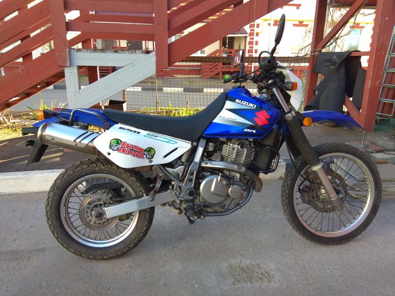

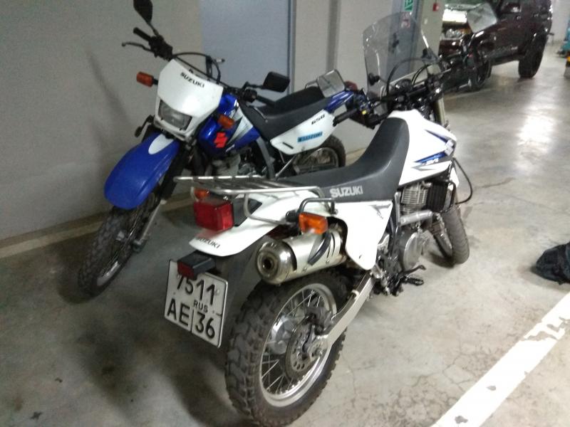

Собственно вот таким я его пригнал из Москвы:
Едем дальше.

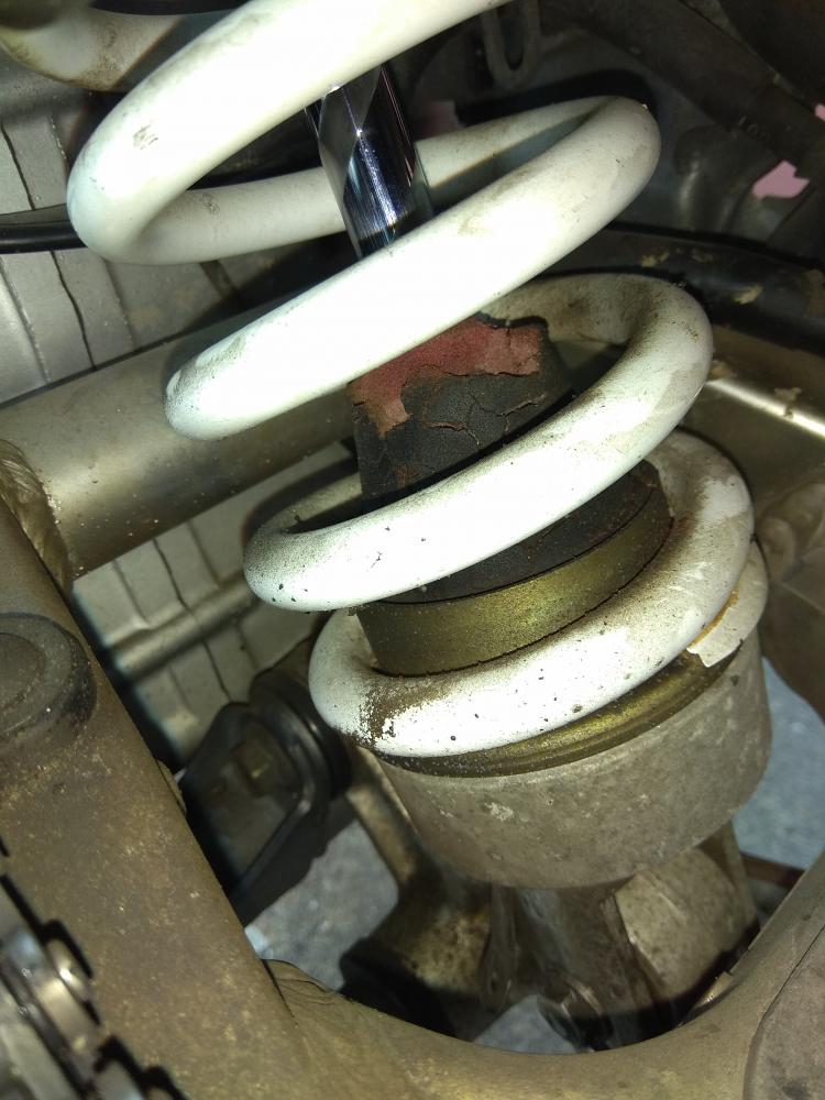

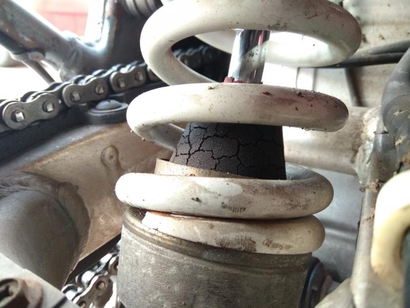

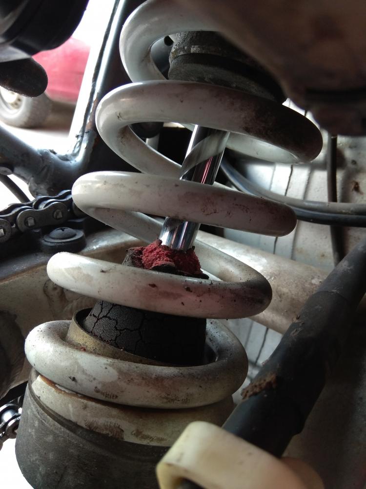

Ещё из незначительных косяков данного мота можно отметить плачевное состояние резинового буфера заднего амортизатора:
Не скажу что меня данный факт сильно парит, но у моего Джеба резинка выглядела просто девственно по сравнению с этой.

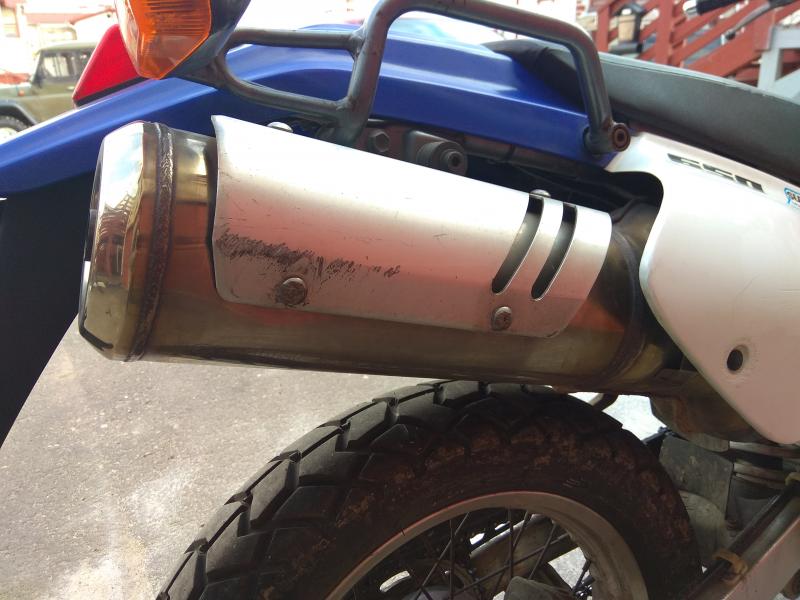

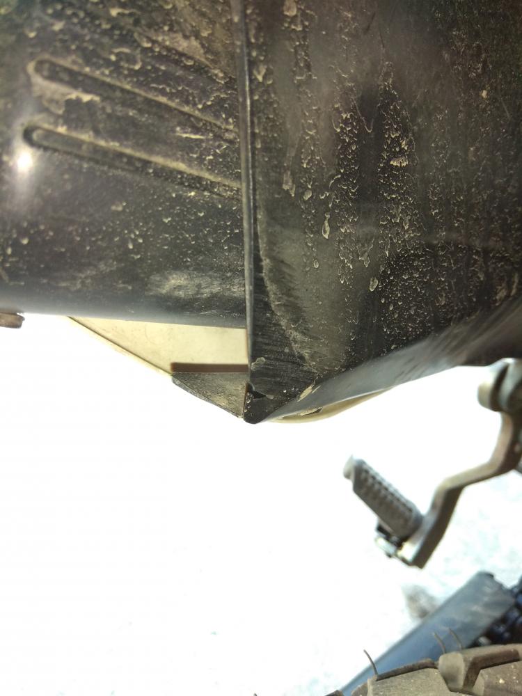

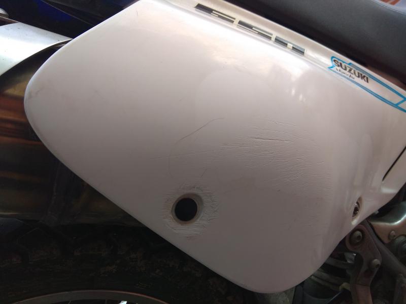

С самого начала, ещё до покупки меня напрягало, что заднее колесо на кочках цепляло боковой пластик прикрывающий инструментальный пенал.
Бывший хозяин, списывал шорканье на то, что я по сравнению с ним очень тяжёл. Действительно, разница в весе между мной и им довольно ощутима, но, в любом случае, я вешу серьёзно меньше нагрузки на которую рассчитан мотоцикл, а значит, даже при полном срабатывании подвески такого быть не должно. Тем более не должно колесо задевать боковую часть пластика. Допустили, что пластик со временем деформировался, поэтому чуток поджали его к пеналу предварительно нагрев.
Вот такой пропил образовался в месте несанкционированного контакта колеса с пластиком:
Шорканье на каждой кочке прекратилось, но при полном срабатывании и при провозе пассажира, со стороны задней подвески опять слышались посторонние звуки.

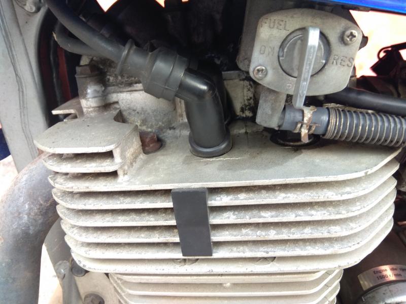

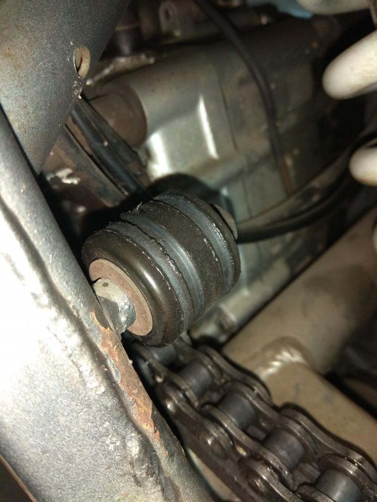

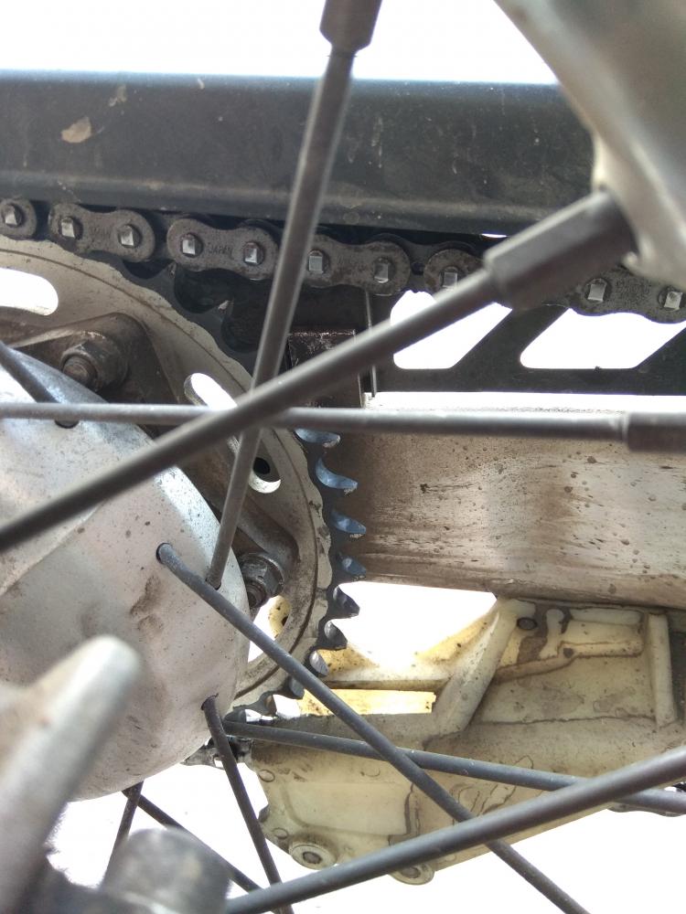

Сначала удалил верхний ролик цепи, который за 150 км успело заметно погрызть:
Частично проблема ушла, но иногда давала о себе знать.

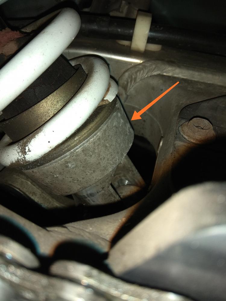

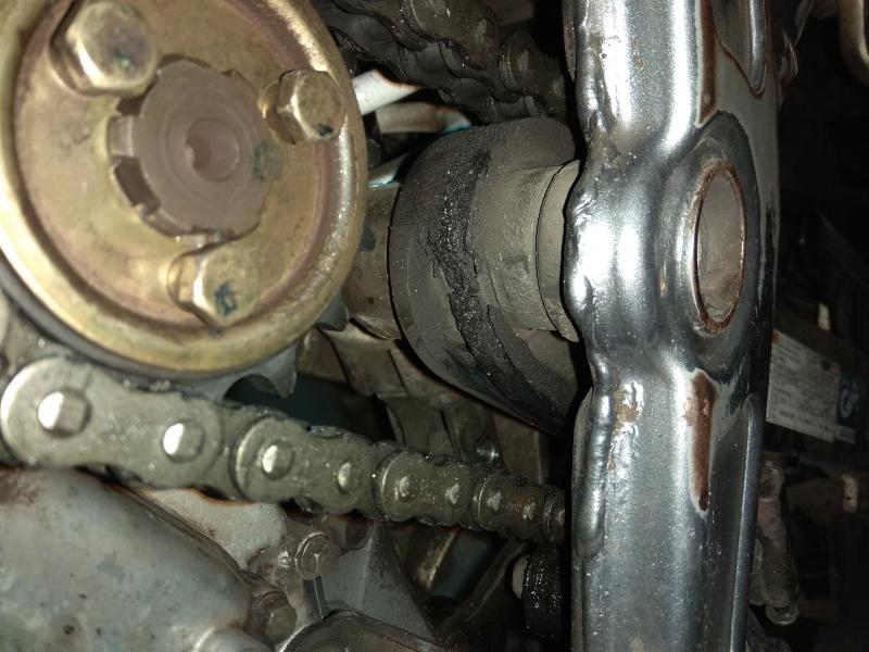

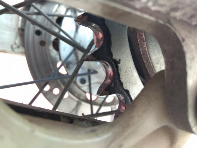

Снял крышку приводной цепи и что я там увидел...
За 440 км моего пробега, из-за избыточного складывания маятника, цепь прогрызла слайдер снизу в месте перегиба и оставила на маятнике борозды глубиной 1-1,5 мм! И связано это с тем, что предыдущий владелец (который толком на моте не ездил после приобретения его у импортёров), неграмотно занизил задний амортизатор, а именно - не перевернул нижний упор пружины. Зачем читать инструкцию прежде, чем вносить изменения!?
В результате такого "колхозного" занижения геометрия задней подвески нарушилась, но это никак не проявилось за 100-200 км под легким ездоком, а подо мной сразу вылезло наружу.
Колхоз устранил переводом амортизатора в исходное положение (нижнее отверстие), стрелкой показан упор пружины, оставшийся без изменений в ходе "гуляния по отверстиям":

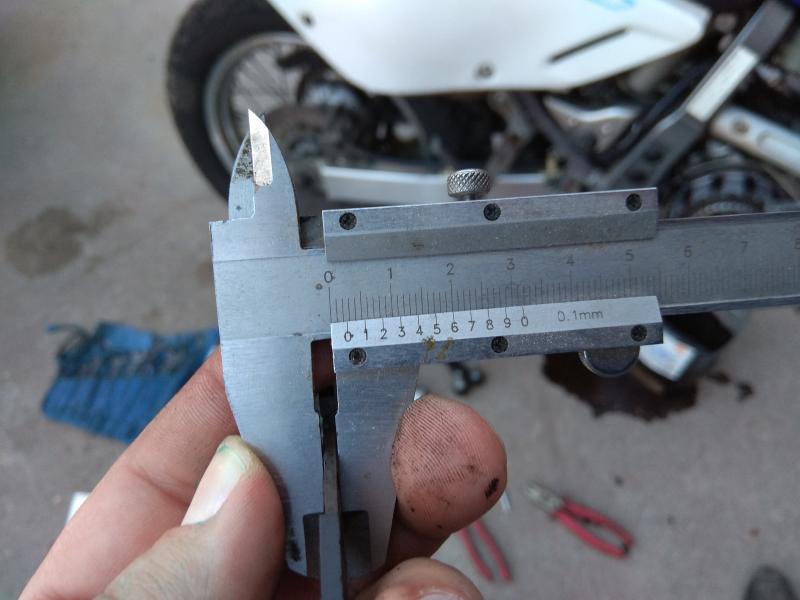

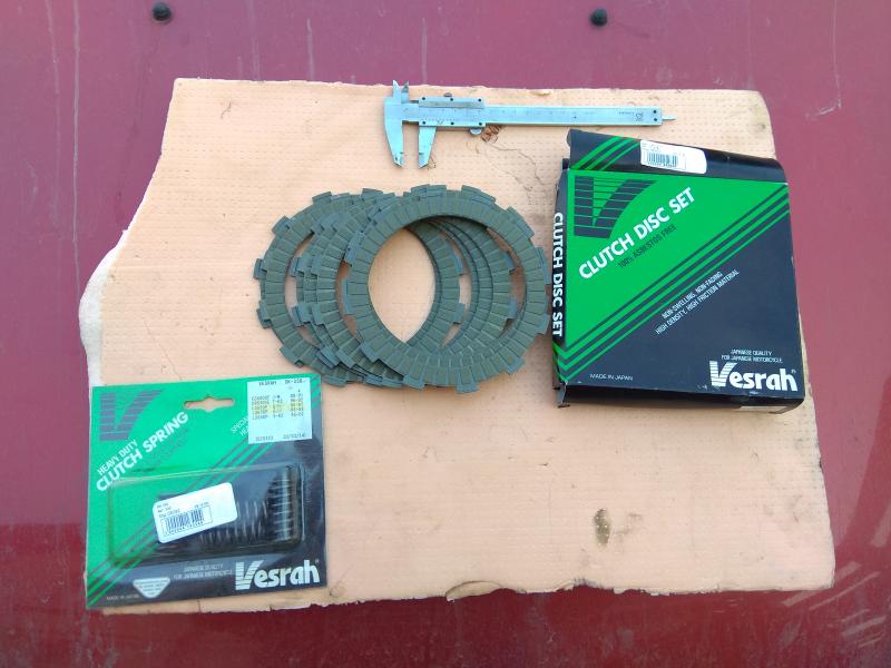

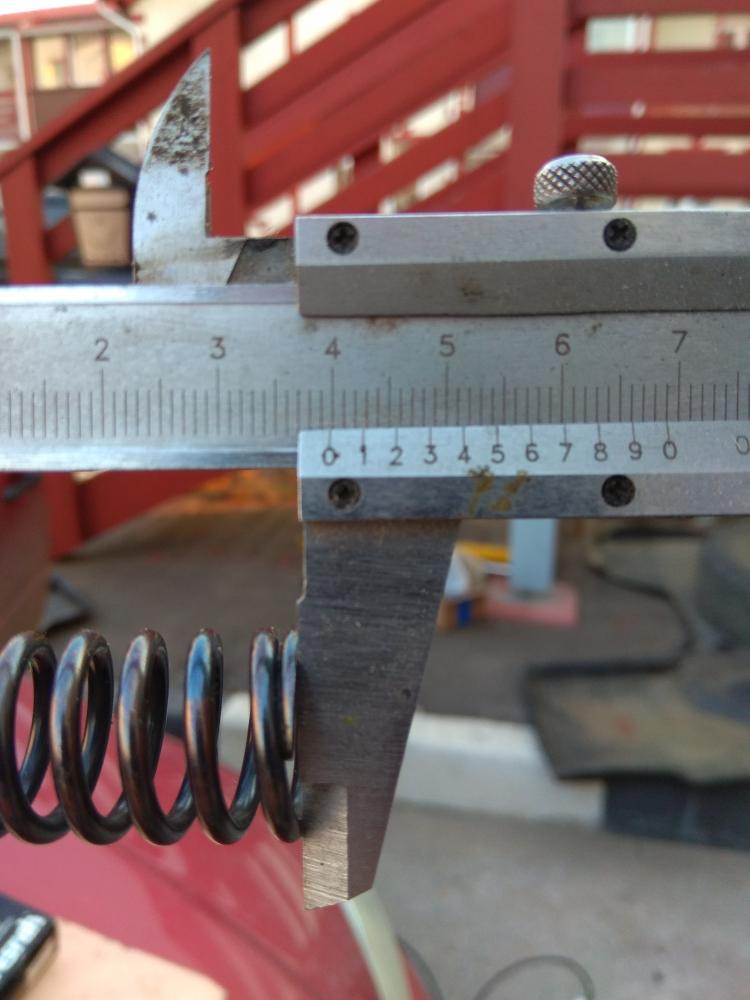

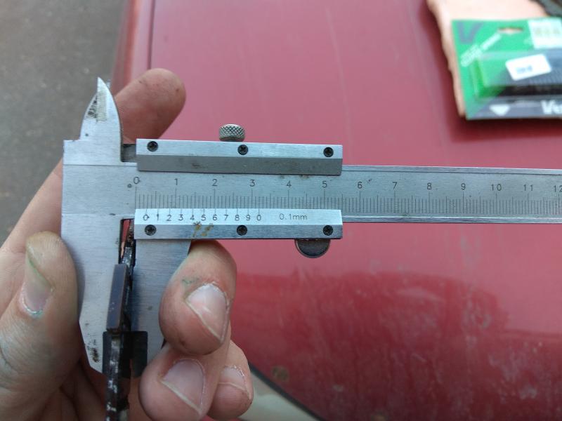

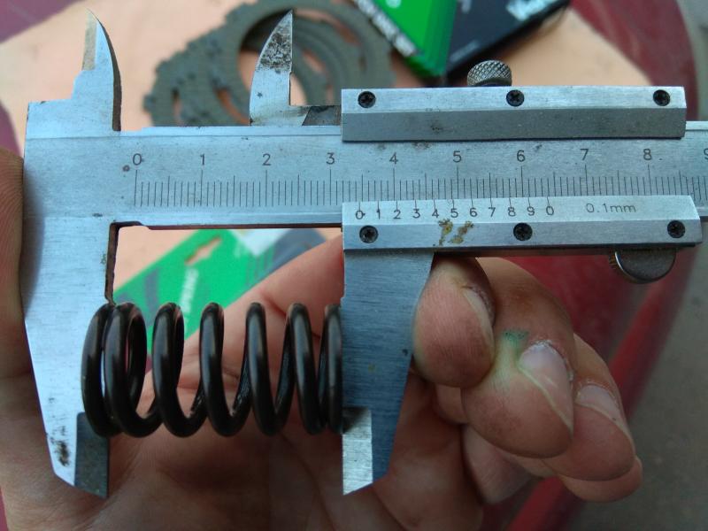

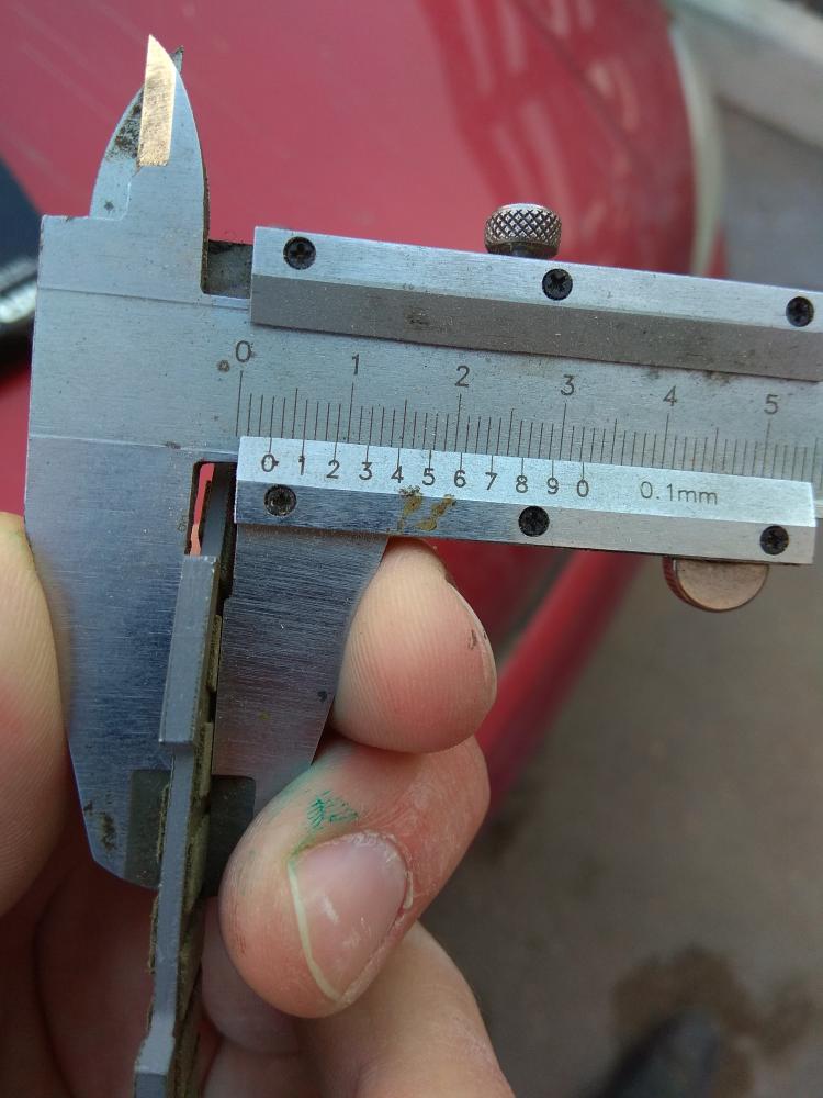

На 160 км моего пробега забуксовало сцепление. Причём развивалось это стремительно - за 20-30 км, невнятное чувство нехватки тяги сменилось откровенным отсутствием вменяемого сцепления, когда движок легко раскручивается, а мотоцикл не едет. Пришлось тошнить домой по обочине. Вскрытие показало, что фрикционные диски на краях пакета в пределах нормы, центральные тоньше положенного и пружины заметно подустали:
В связи с тем, что через неделю планировалась поездка в Воронеж за ДРыном для друга, в срочном порядке купил комплект фрикционов и пружин VESRAH в General-Moto.ru. Купил, кстати, при помощи бывшего владельца со скидкой.
Железные диски были в пределах нормы, поэтому их не менял. В результате работоспособность сцепления восстановлена, но, смущает что схватывает оно на последних мм хода рукоятки сцепления. Возможно это связано с тем, что родные железные диски за время работы стали излишне гладкими, а может с тем, что в комплекте от VESRAH все 8 фрикционов одинаковы, в то время, как родной сузовский комплект состоит из 7 дисков с кодом 21441-44B01 и одного под кодом 21441-31D00. В общем, пока сцепление работает, но уже заказал комплект родных фрикционов (7+1), родных железных дисков и родных пружин - нет ничего лучше фирменных деталей. Как всё придёт - сразу поменяю, а VESRAHовские пойдут в ЗИП для дальняков.
