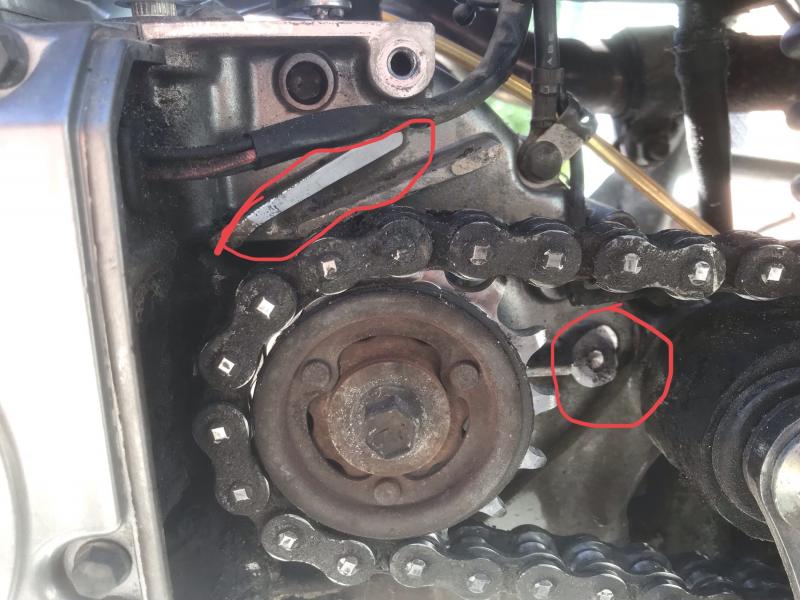

Добрый день одноклубники! Думаю многие уже успели открыть мотосезоны на своих эндуро-конях и потоптать молодую весеннюю травку ) не исключением оказался и я ). В процессе достаточно легкого прохвати по полям и лесочкам соскочила приводная цепь с колеса ( так хорошо была натянута на только что приобретённом мотике с салона ) в результате чего в отсеке ведущей звезды цепь поломала перегородку и кронштейн крепления пластиковой крышки. Фото прилагаю.
Подскажите чем восстановить ? Детали отловленные сохранились и вообще критичны ли повреждения. Материал корпуса двигателя я так понимаю - типа дюрали чего-то особо не сваришь ( да и для сварки двигатель весь разбирать придётся .

Сварить защиту стальную с креплением к болтам крышки.

аргоном завариться легко , разбирать двигатель не нужно , можно и так варить - другое дело сможет ли подлезть везде аргонист , на сколько ему удобно будет . у меня предыдущий хозяин сделал вот так . что то примерное можно замутить с креплением к каким угодно болтам на картере .

Крышка целая! Все встаёт и закрывается на 2-х оставшихся болтах.
сообщение 20.5.2019, 14:20
Сообщений: 35045
Да забудь и ездий.
Сильно охота дак приварит поди без разборки.

Вижу защиту из полосы толщиной 1мм и шириной 10-15мм с проушинами, перпендикулярно плоскости полосы. А сверху крышку. На фото нечто похоже, но далеко не то. А третий болт - и шут с ним..

А про перегородку закрывающую провод кто чего думает?

Так согни ее из той же железяки ,что предлагали.Можно две отдельных детали сделать и будут они крепиться одним болтом в вернее отверстие...

На фото серп от китайца, защищающий внутренности при соскоке цепи, заодно и провода прикрывает.
А на япе звёзды с демпфером что-ли?
