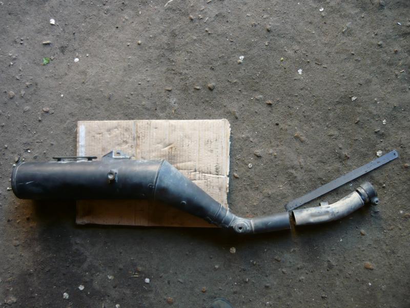

Отдали тут товарищи по дешману трубу рок-н-рольную с дырзика,сами перешли на Two Brothers, я прикинул, а что бы не попробовать её на XRe
Убедившись, что патрубок подходит на штатные штаны, приступил к хирургии:

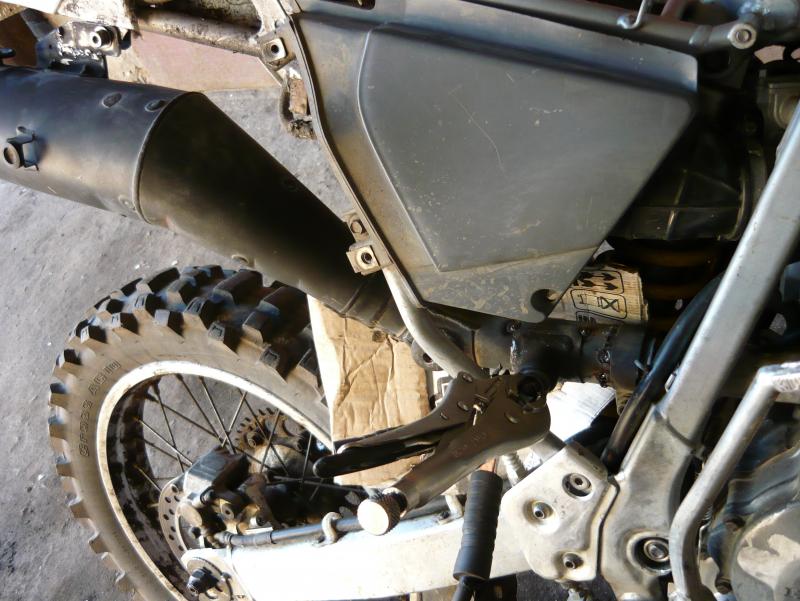

примерки, прихватки. Амморт закрыт от капель сварки.

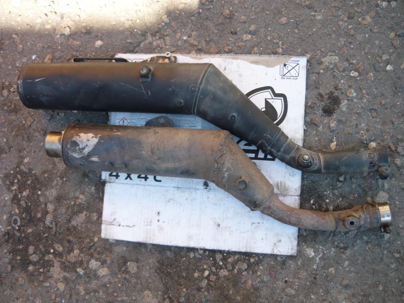

по весу примерно одно и то же. Нужно бы точнее взвесить!

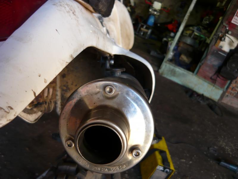

Окончательная прихватка на раме

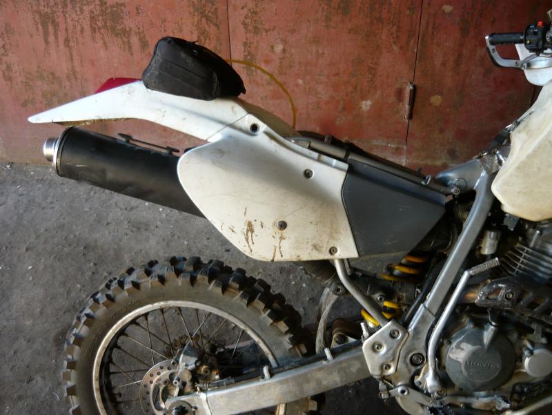

Вот так окончательно выглядит
По динамике не ощутил разницу. На диностенд бы smile.gif , или записать GPS трек разгона...
Звук намного приятнее, по идее должен меньше душить мотор, и за того, что ДРЗ в принципе более оборотистый. , диаметр трубы перед глушаком больше на 3мм .

зачем этот здоровенный дымоход? громче работать стал? при падениях, особенно опрокидывании при вилли, рычаг будет больше и вероятность повреждений в том числе подрамника выше.
Серый-VL
сообщение 22.5.2019, 6:50
Сообщений: 2898
Регистрация: 24.4.2008
Мотоцикл: Honda Tact
Репутация:   33
Ещё длиннее давай приделай )))
Когда он больше, там камер для глушения звука тоже больше. КПД выше, при меньших газодинамических потерях. На малых оборотах басит громче, но когда наваливаешь газу по полной , ничего не меняется, и он работает заметно тише, при этом, что на родном заводском трещал очень сильно, через ф=15мм "целочку" . При опрокидывании полностью согласен.
Цитата(Серый-VL @ 22.5.2019, 6:50) *
С 14 года японские моцик стали упорно превращать в "ижаки" по внутрянке... Теперь и по дизайну нужно навести порядок!
По идее выхлоп америкосовской версии, задняя часть полностью разборная.
КПД эксперимента равен нулю...
Разве что только в сварных работах потренировался...
Старая поговорка: "Когда коту нечего делать - он яйца лижет"... А паровозная труба получилась знатная! Можно её еще полирнуть, чтобы блестела, как на Джебеле... Не?
Пруфы, замеры на диностенде в студию, НЕ ?
Одно то, что больше диаметр основного колена и двиг ДРЗ400 по определению более оборотистый говорит о чем?
Зачем ? я не не че пп ер ок какой нибудь собираю. Эндуро онли.
