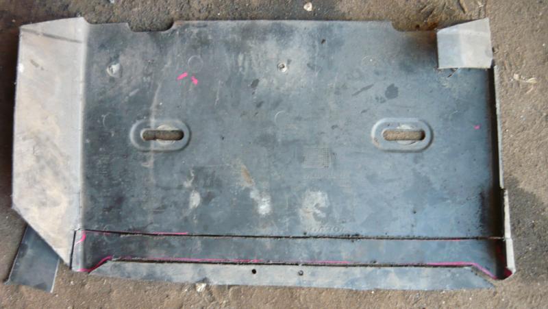

На дороге нашел такую вешь! пластик 5мм толщиной. А что бы не обнануть рейс течь и замутить подобное, по материалу очень похож на Race Tech , хотя заводской материал скользателя более мягкий, ближе по составу к резине .

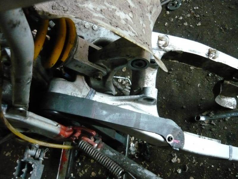

С завоского слайдера обрисовал и приступил к хирургии .
Долго грел феном и подгонял
В общем результатом доволен, посмотрим как на ходу. Товарищи делали из ремня ГРМ , по идее он помягче работает., тут на некоторых режимах подгромыхивает цепь о скользитель .
