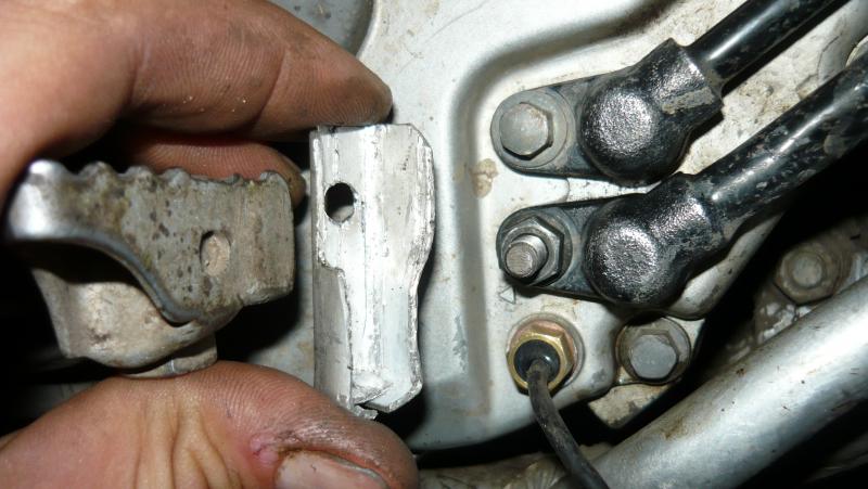

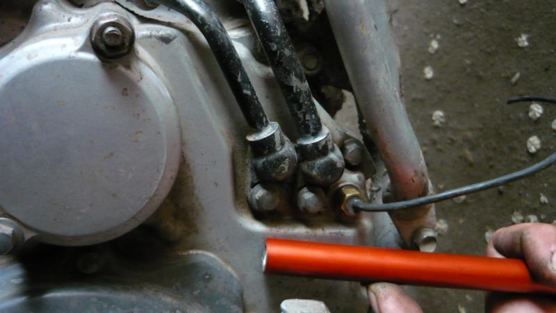

Минут 10 размышлял , куда приспособить датчик от водянки Вапор - Вектора.Радиатор- не радиатор. О !!! Однозначно, и без компромиссно - контрольный болтик минимального уровня на правой крышке двигателя. Циркуляция масла там приличная, проверил, ничего стержню датчика не мешает, он , под М6 .
Но там постоянно елозит мото бот рядом с лапкой, и иногда ветки. А проводка - нежная. Из алюминиевой трубки вырезается защитка.
Вместо болта масломагистрали - шпильку.
Вот так почти завершенно,, проводку - в гофрочку ещё,однозначно .
