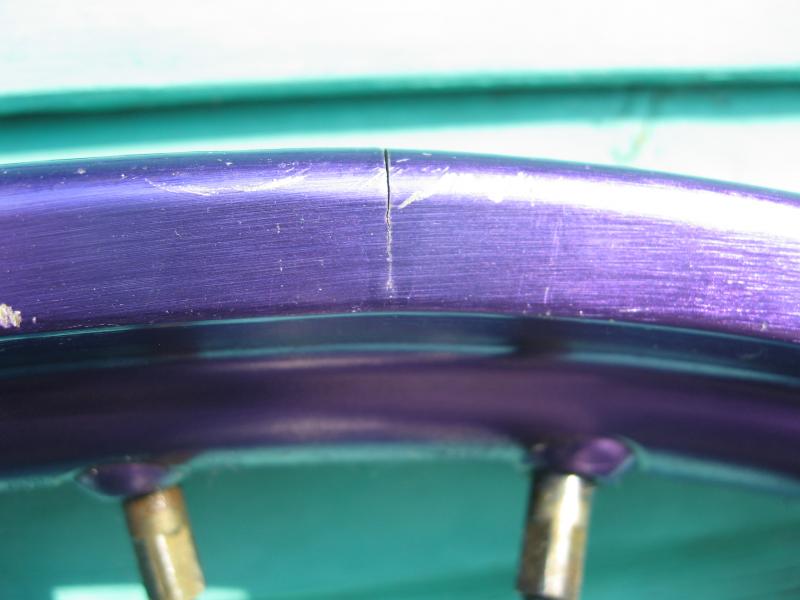

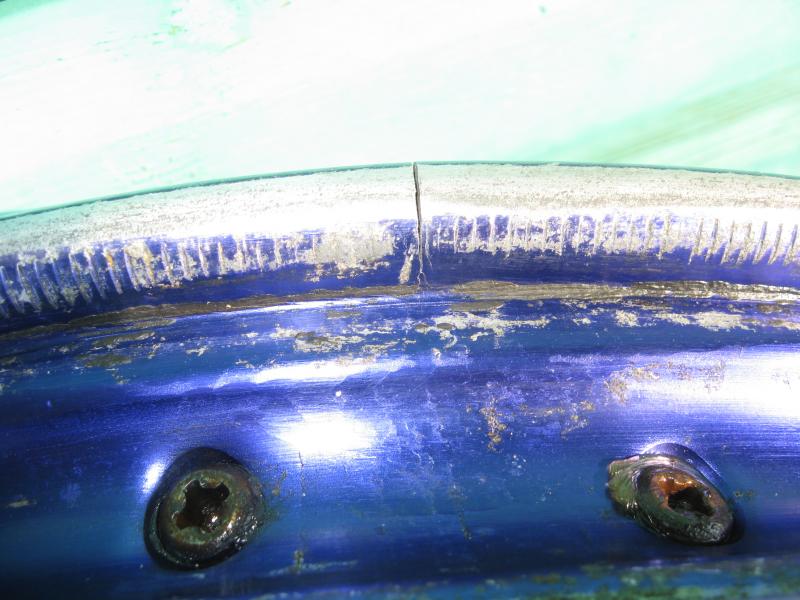

Суть проблемы: начал расходиться "заводской" шов на ободе, пока только с одной стороны т.е. на одной "полке". Может кто сталкивался? Стоит ли ремонтировать или сразу искать новый обод (колесо)?
- zheka37   Обод колеса   27.5.2019, 22:43
- - Karukka   Я бы заварил от греха...   27.5.2019, 22:58
- - kmfdm   Цитата(zheka37 @ 27.5.2019, 19:43) Суть п...   28.5.2019, 10:58
|- - madmaks   Цитата(kmfdm @ 28.5.2019, 11:58) Завари. ...   29.5.2019, 11:20
- - serg   Хороший аргонщик решит вопрос без проблем.   28.5.2019, 18:53
- - SawJet   Трещина прорезается болгаркой до ее окончания и с ...   28.5.2019, 21:29
- - Ульф   Цитата(SawJet @ 28.5.2019, 23:29) Трещина...   29.5.2019, 4:55
- - Leksey   Цитата(Ульф @ 29.5.2019, 6:55) А что там ...   29.5.2019, 6:10
- - Ульф   Цитата(Leksey @ 29.5.2019, 8:10) А то у т...   29.5.2019, 23:03
- - Фаныч   Какие электроды? Вродь нарезают полоски подходящег...   30.5.2019, 8:29
- - serg   Цитата(Фаныч @ 30.5.2019, 8:29) рамы сове...   30.5.2019, 16:48
- - Фаныч   Помню из семейного бюджета мне выделили 50 руб, оч...   30.5.2019, 17:43
|- - карандаш   Цитата(Фаныч @ 30.5.2019, 20:43) Теперь н...   30.5.2019, 17:52
- - serg   Бабы - зло. Но если с умом, то иногда можно получи...   30.5.2019, 20:05
|- - карандаш   Цитата(serg @ 30.5.2019, 23:05) Бабы - зл...   30.5.2019, 20:06
- - serg   А я первым   30.5.2019, 23:30
|- - LeTyH   Может кто в курсе, обод с такими повреждениями чин...   31.5.2019, 9:47
|- - Toprider   Цитата(LeTyH @ 31.5.2019, 6:47) Может кто...   31.5.2019, 11:22
|- - LeTyH   Цитата(Toprider @ 31.5.2019, 8:22) У тебя...   31.5.2019, 14:39
|- - Toprider   Я когда себе обод искал, на авито как раз такие б/...   31.5.2019, 15:07
- - zheka37   Отчитаюсь, раз начал. Отремонтировали мне обод. ...   10.6.2019, 23:27
- - serg   Цитата(zheka37 @ 10.6.2019, 23:27) надо н...   11.6.2019, 0:07
- - Ульф   Цитата(zheka37 @ 11.6.2019, 1:27) Знать б...   11.6.2019, 7:53
- - zheka37   Скорее всего, я не присутствовал при ремонте, но т...   11.6.2019, 8:24
