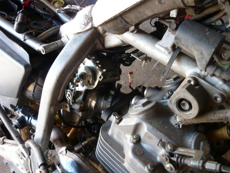

Для эксперимента, а также, дальнейшего приобретения, одолжил этот карб.

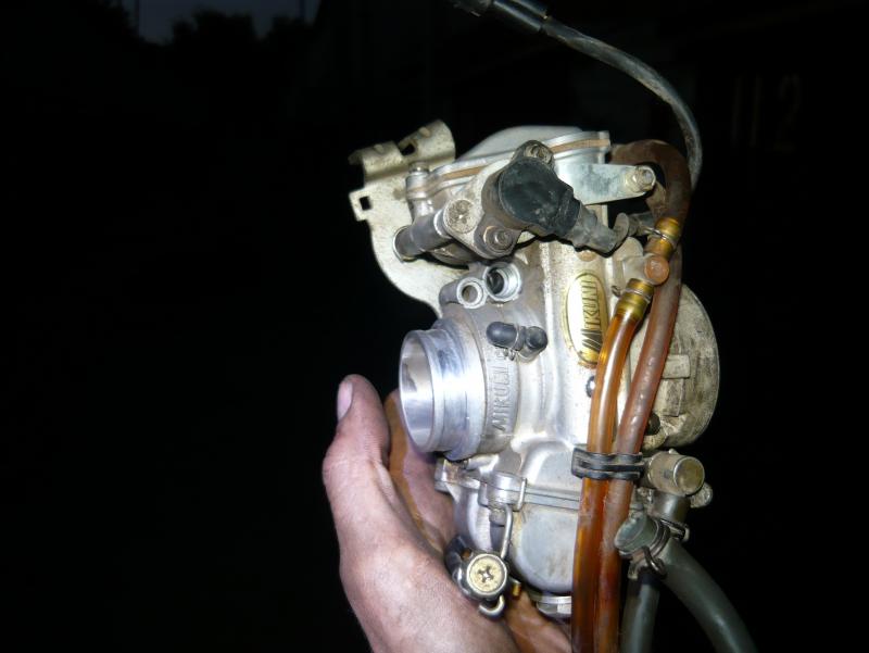

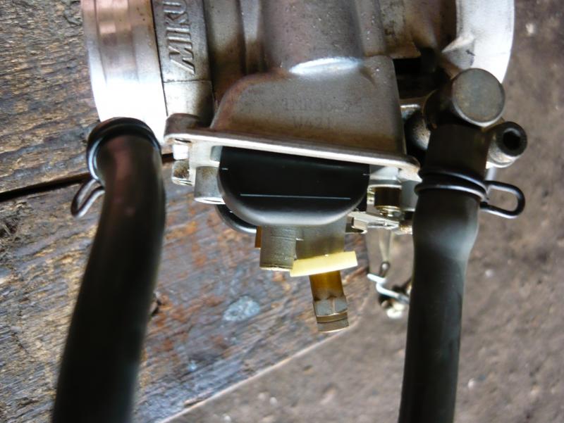

На корпусе выбито. TMR36-25 , с мотоцикла Husqvarna TE250 `03г

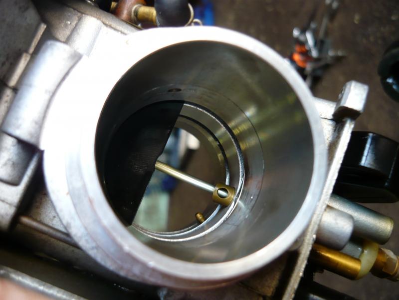

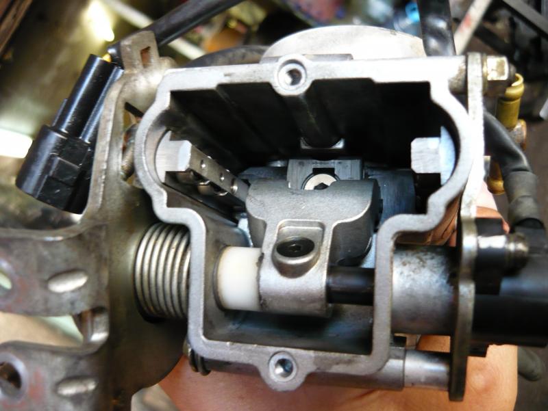

Очень в нем понравились эти направляющие дросселя на подшипниках, и как в целом выполнен карб. Реально лучшее, что в жизни изучал (даже хваленый FCR на мой взгляд, хуже.)

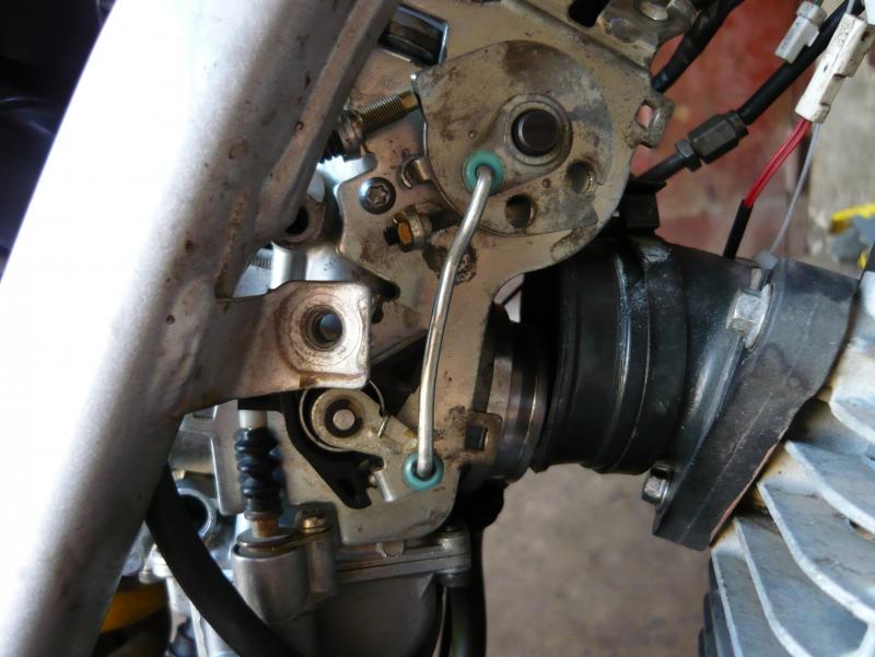

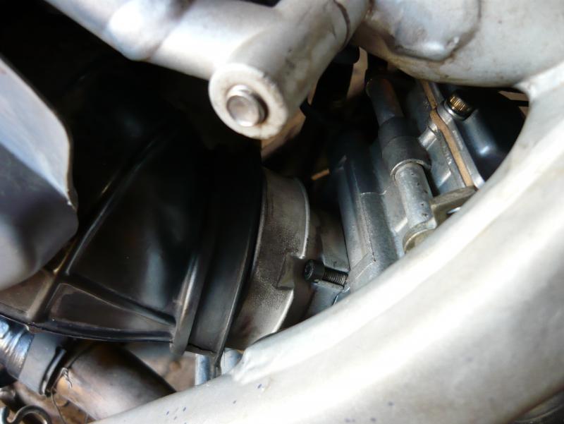

С установкой возникли проблемы, справа штуцер дренажных трубок сильно упирался в раму, после выпрессовки его все не так гладко продолжилось. карб короче, и патрубки разнятся в диаметрах . Кое как и в раму с мазохизмом втаскивается.
Вот патрубок от фильтра меньше в диаметре на 4мм. Помогает фен для волос.

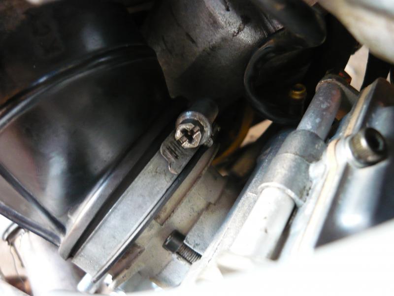

А этот патрубок карба меньше по диаметру на 5мм, чем сток Хондовский PD .
Помогает только америкосовский широкий мягкий хомут.

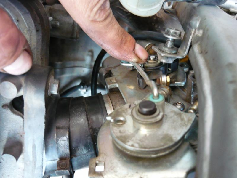

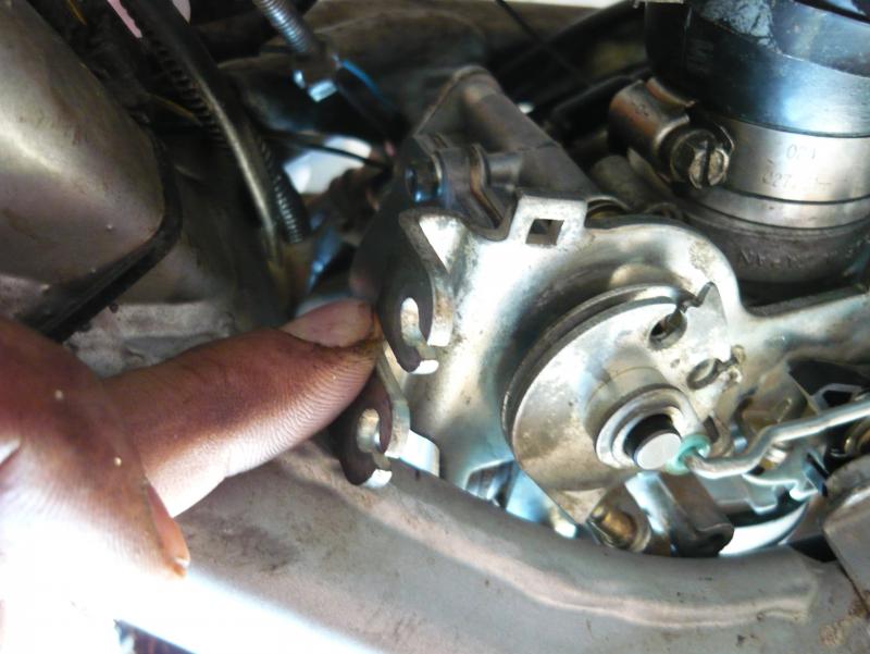

И снова, кронштейник тросиков упирается в раму, да и выступ сектора трет о раму, был немного подточен.Болт бачка клинит привод ускорительного насоса.
А . и тросики другие нужны, короче.... одни проблемы. Но самое главное, нужны для настройки : ОПЫТ! , пару-тройку игл, куча жиклеров, желательно широкополосный лямбда зонд, уйму времени. Но мне карб понравился, попадется такой на ебее, обзаведусь таким!!!
