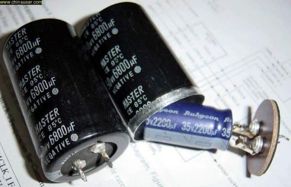

пробовал я на переменную ветку сажать диодный мост + кондер, получилась хрень. без нагрузки напряжение поднималось до 50 вольт практически сразу, под нагрузкой напряжение было около 7-8 вольт и постоянно показывало разные значения.
вобщем переменный регулятор не понимает такой схемы.
как я понял, нужно в статоре первую обмотку отсоединить от самого статора и оба конца вывести на релюху типа треилтечевской, тоесть если есть постоянка то будет в итоге 2 релюхи одинаковые. после всего этого подрубать спокойно светодиоды и т.п.
только вот про смерть кондеров так и не ясно, неужели только у меня мрут как мухи?

в чем может быть дело? дешевые некачественные кондеры умирают от вибраций?
Может поэтому? ))

может быть...
ну а как узнать что купил нормальный? и где покупать?

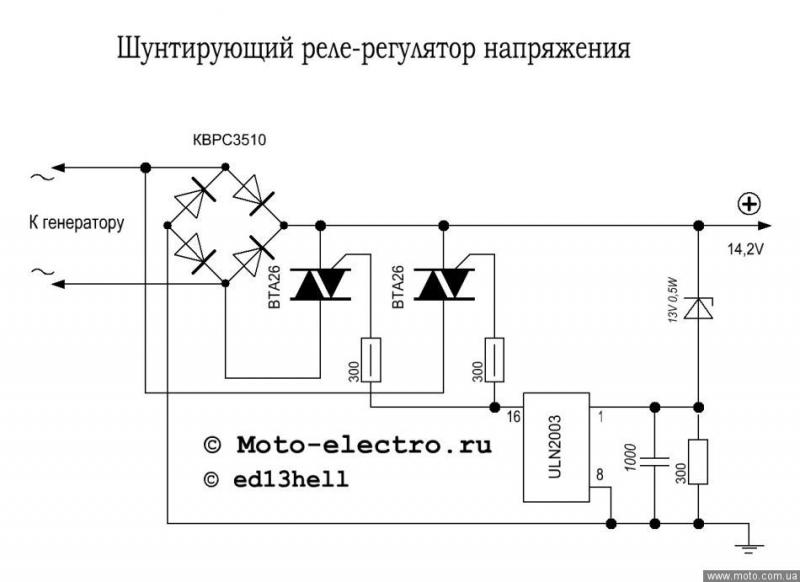

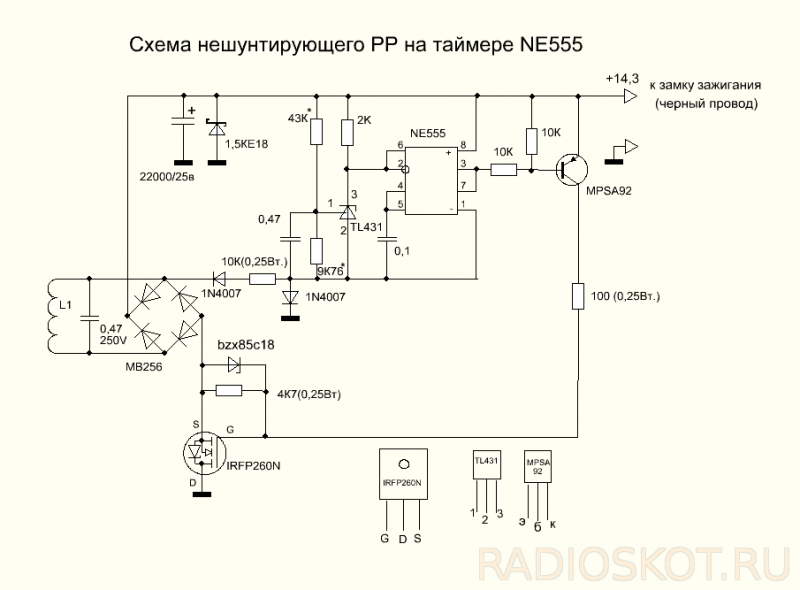

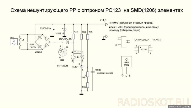

так я ж писал - если лед ФАРУ, то вешай мост и кондер, напряжение под нагрузкой от фары просядет, а РР хоть на оборотах и пропустит импульсы высокого напряжения, но лампа их "сьест" встроеным стабилизатором, там даже паспортно везде указано до 36-40 Вольт питание.
А вот если хорошую и дорогую лед-ЛАМПУ, то без трэйлтечевского РР не стоит, т.к. эти лампы работают до 20 вольт (22 Вольта на блоке стабилизатора указано), а импульсы даже под нагрузкой легко достигают 30-40 вольт и пусть не сразу но она сгорит. sad.gif
Блин, что ты мучаешься, собери РР сам, ты ж умеешь, заодно может еще кому соберешь (я то уже на 3-фазке сижу, мне не надо) wink.gif
Вот железно рабочая схема:
Вот более интересные и навороченные нешунтирующие схемы, они проверены и работают

я вот как раз думал на ВТА26 собрать
но было лень
в общем если я собираю себе такую штуку, подключаю ко входу провода которые идут на свет, а на выход вешаю LED-модуль и спокойно живу - так?

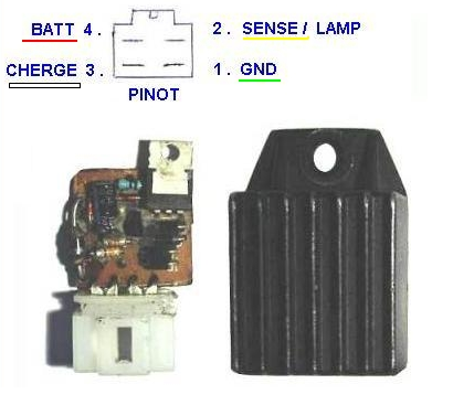

Как то не то он показывает, там без нагрузки должно быть не менее 12 вольт даже на холостых, а уж на оборотах вообще не ниже 13,5 вольт.
Пробуй поменять ребристое РР, кстати можно и от Альфы впердолить, работает надежно.
Вот, соединяешь вместе контакты 3 (Sherge) и 2 (Sense\Lamp) - это вывод на обмотку освещения. Ну а контакт 1 (GND) - это масса. Контакт 4 (Batt) игнорируешь smile.gif
я такой и купил - 4-х пиновый себе
