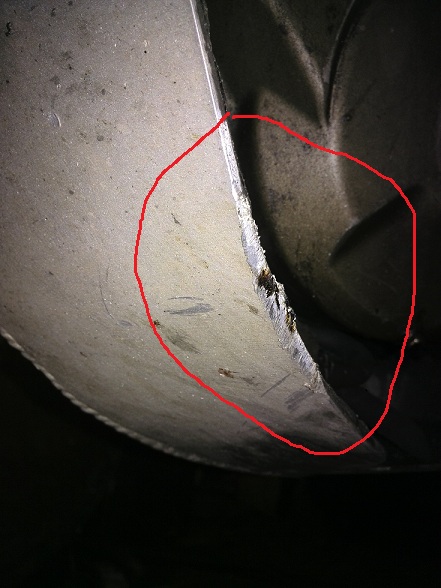

Приветствую. Возникла проблема. При прыжках пробил правую крышку двигателя (которая закрывает сцепление). Дырка размером со спичечную головку и есть небольшая трещина. На данный момент заклеил паксиполом. Я так понимаю эти крышки не варятся. Надо заказывать новую. Возникает вопрос. Как долго можно ездить на таком моте.
Человек на Mercedese
Почему не варятся? Отлично, изумительно варятся, в свое время у спортов вообще пазлы из кусочков собирали на аргоне.
Максимум потом на притирочной плите чуть плоскость прилегания шлифануть. Только теперь аргонщик от поксипола будет сурово материться smile155.gif
Но меня смутила что там надпись (Honda magnesium) Сварщик сказал, что она аргоном не варится. Кстати если ее сварить на долго ее хватит?
Уровень масла не уходит, но идея возить с собой поксипол и литр масла на долив есть.
там алюминиево-магниевый сплав типа МЛ5, он нормально варится с соответствующей присадкой, это не дюраль Д16.
Ну а хватит пока снова не пробьешь. Вообще правильная защита днища с ушами (типа Devol) ОЧЕНЬ помогает от таких проблем.
если нужно, могу дать контакт в Люберцах. (в личку)
очень толковый сварщик, варит все подряд, включая титан. может че подскажет.

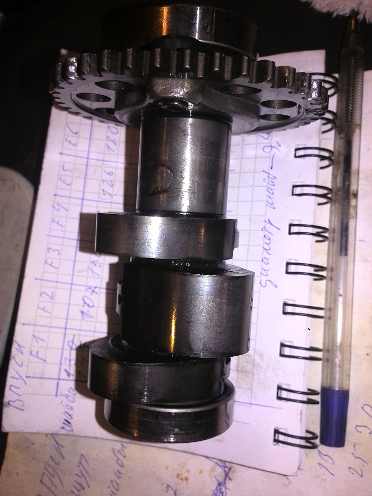

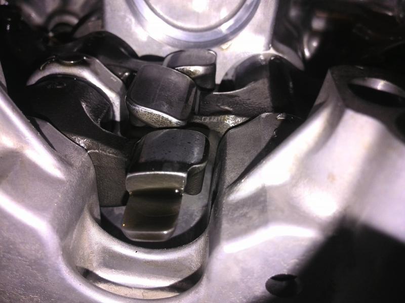

кстати вот фото моего распреда и рокеров, пробег 54700 км, пока не езжу залез провести полное ТО smile.gif
