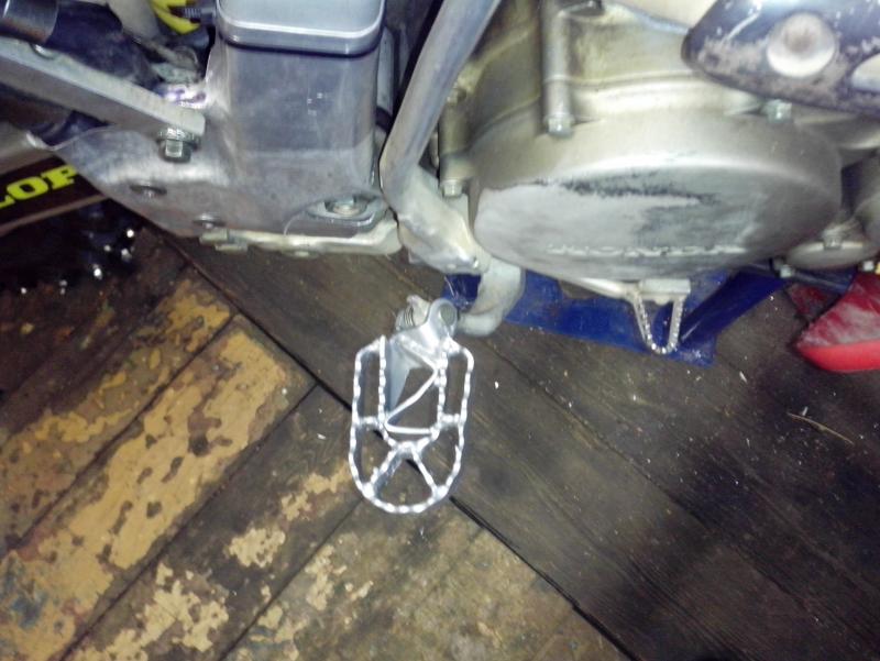

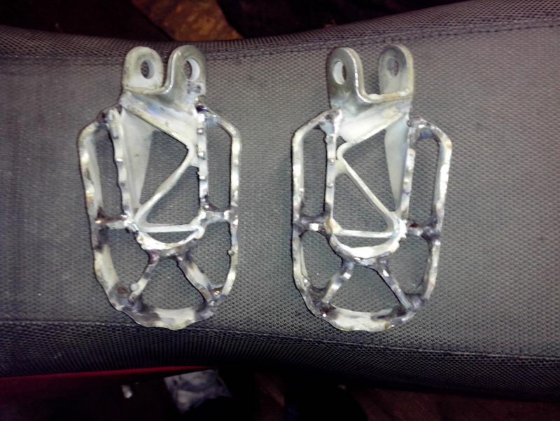

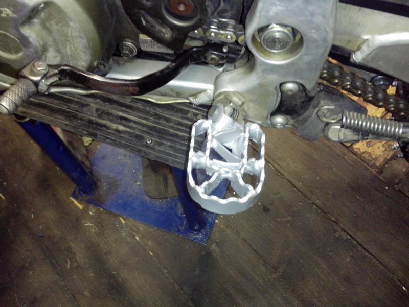

China popular sk250gy-4
вот кстати оригинальные подноги с япии

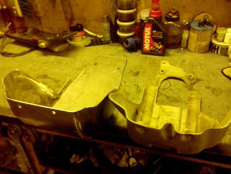

"Свинья" грязь найдёт!
Моя "Свинья"стоит в гараже на UPгрэйде. После операции не катаю до июня.

Репутация:   53
Лопата неплохая, главное, чтобы ее не приходилось снимать при замене масла, после нескольких серьезных камешков это бывает довольно непросто ))

Мотоцикл: Honda XR650R
Ага. Там посередине верхней кромки, , надо сделать вырез под болт слива масла с рамы. И тогда все будет нормуль smile.gif
