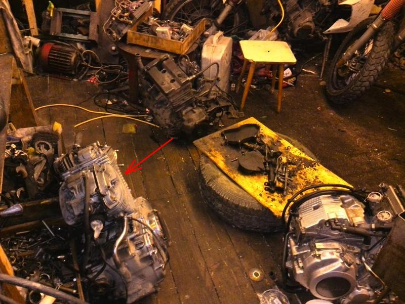

Да-да, Вот он, этот тип, коварной наружности (с) с надписью Suzuki на крыше, полчаса назад как закончил сбрасывать с него головки (указан стрелкой) smile226.gif

уверен что он нормально защищен? А вот я, учитывая что на ДР через него идет ВСЯ смазка трущихся пар мотора - нет biggrin.gif
На Хондах радик хоть в обратку включен и вокруг рулевой колонки засунут, его там хрен сломаешь biggrin.gif
А еще он, маслорадиатор, не заменяет водянку, он только приближает к ней, но при этом именно радиатор на водянках главная причина нытья воздушникофилов smile43.gif
