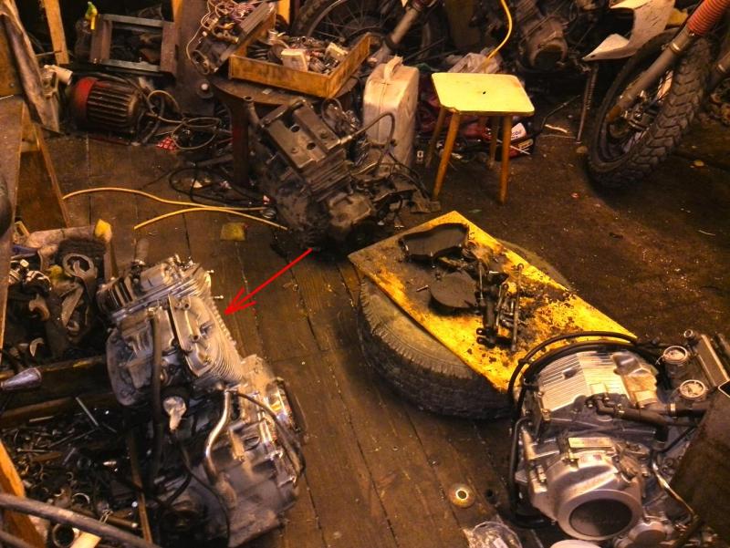

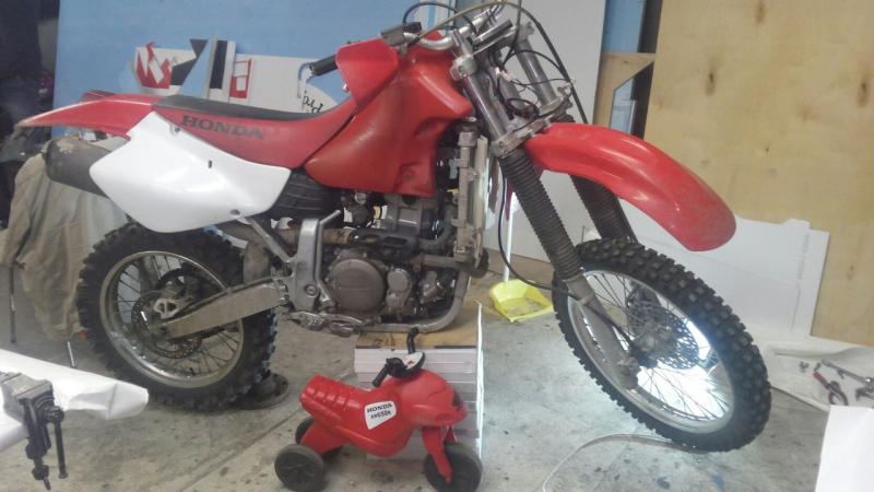

China popular sk250gy-4
еще кит болтов татновых и полых если ставить, то с двумя радиаторами выйти можно в 106кг
пендос построил супермото так
