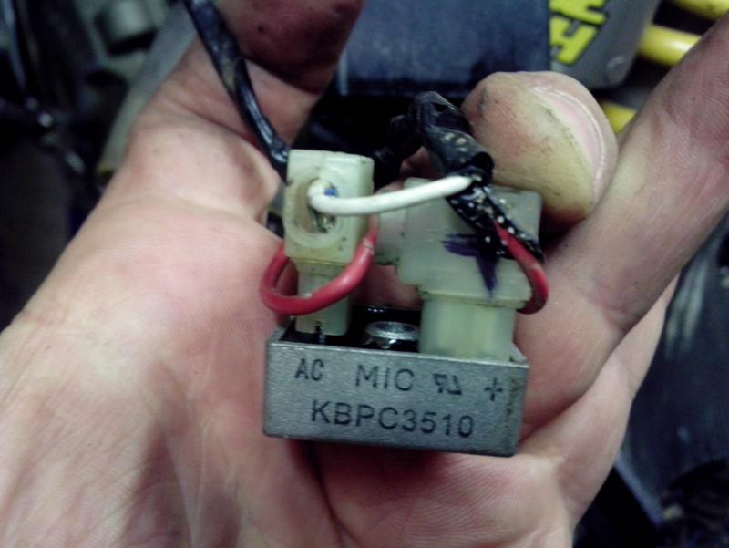

Проблема с охлаждением
На днях ездили в компании с еще одним ХР650Р, у обоих Вапоры, но у товарища статор увеличенный и смесь богатит. У него в среднем держится на 85°С без вентилятора там, где у меня уже 95 с вентилятором и греется у меня в особо медленном темпе до 112° легко, кипит на 124°
У меня статор европейский стандартный, первая обмотка на свет, вторая только на вентилятор, но при включении вентилятора остается только 6 Вольт постоянного тока, при отключении всего этого выдает 20-30 Вольт переменки, думаю, он подгорел, в прошлом году опускался только до 10В и вентилятор работал шустрее. Карб стоковый, чуть-чуть беднит, расход 5л
Имеется еще американский статор без второй обмотки и увеличенный, который типа 100+100Ватт, но для него у меня нет Реле регулятора подходящего, лампочки горят
Антифриз заменил, старый стал серым и с кусочками грязи, залил обычный G11, в пробках стало немного лучше
Вот теперь и не знаю, чего бы потрогать, систему охлаждения или электрику, так не охота статор мотать smile.gif
А второй РР, с боченком конденсатора, на обмотке с вентилятором висит? Отсоедени его, повесь лампочку 55Вт на обмотку и меряй переменку. Если напруга вольт 10 на околохолостых, то РР гикнулся. А если падает до 6 вольт, то сделай проще - бери 200-ваттник и ставь. первую обмотку аналогично как и было, а вторую обмотку соединяй по схеме. Схема рабочая, у меня без проблем месяц такая работала, пока на 3 фазы не перешел.

Да, я ее почитал и решил что-нибудь поделать, так бы ездил со своими 105° и радовался smile.gif
Сейчас вентилятор работает совсем без РР, только с выпрямителем и выдает 6В постоянки, при подключении китайского непонятного РР вентилятор на холостых совсем не крутится и показывает 2В, год назад с ним показывал 10В, так что похоже пришло время 200Ваттного генератора
На свет у меня стоит родной американский РР, который потом надо выпрямлять для светодиодов, я не уверен, что с ним не будет скакать до 20-30В, сжигая мои дорогие светодиоды, придется подключать то мопедовское РР и на свет тоже, оно получается даже без нагрузки будет выдавать 14В?

Марат, а это мопедовское РР же переменка? Учитывая что у светодиодных фар на входе стоят конденсаторы, то скорее всего он будет выдавать 20-30 Вольт, и действительно может сжечь светодиодки. Как вариант, подключить на первую обмотку со светиками штатное РР-выпрямитель со второй обмотки, то что с бочонком, по идее с постоянно включенной нагрузкой оно должно потянуть это дело.

Нет, у меня таких мудреных РР нету, с бочонками ))
Тогда в фару Н4 лампочку на 55Ватт и еще какую нагрузку придумывать надо

Ага, тогда в фару Н4 на 55\60 Вт, РР с мопеда (или родное американское) в параллель обмотке и больше никакой нагрузки не надо, все равно не потянет, несмотря на заявленые 100Вт (которых там нет) wink.gif

Ага, значит то РР от мопеда точь в точь родное американское? Ну тогда отлично, а то я думал, оно больше отрезает smile.gif
Спасибо!

Оказывается китайский диодный мостик просто сгорел, не прозванивался, когда его заменил все снова крутится smile.gif
Статор американский самовывозом из Алматы забирай если нужен, а так не планировал продавать, пусть лучше запасной будет))
