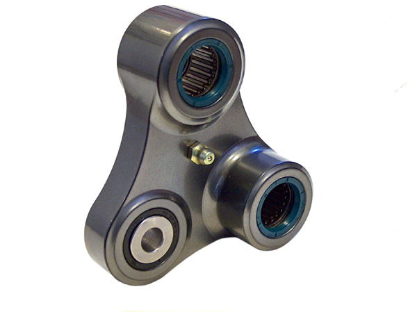

Я для этой цели хотел найти заднюю пружину более жесткую, чем родная, тогда можно было бы выставить по сагу и не завышать чрезмерно. Но так и не нашел по приемлемой цене
Линки можно было бы изготовить, там по сути втулка и к ней приварить две костяшки, но когда вытащил болт костяшек увидел, что аморт упирается в маятник и сильно его не опустить, на высоте по седлу это значительно не сказывалось, а вот если расслабить пружину мот проседает достаточно, чтобы доставать ногами, но и пробивается на небольших прыжках с кочки, т.е. это вариант только для ровных или более медленных участков
Сидушка у меня сейчас примерно так и сделана, но поролон жесткий и все равно узко, завтра поеду отдавать на перешивку, поставить поролон мягче, чем этот и сверху шире сделать, оказывается это не слишком дорого и родной поролон с чехольчиком остаются если не понравится как сделают.

Да никаких граблей, только это не даст особо много выйгрыша, там ширина седла еще играет роль в угле выставки ноги и как следствие в "ловле" мотоцикла ногами.
Проще наработать навык при выставлении ноги одновременно сьезжать, что б седло было под "ляхой" другой ноги. biggrin.gif
Ну и если невмоготу, искать понижающий линк, не тот Каябовский, что вилкой из 2 пластин с перемычкой, а тот что в виде люминиевой "кости", в которой сами подшипники прогрессии вставлены.
Вот он дает реальные 4-5 см, но и снижает клиренс и делает подвеску мягкой и размазанной, в общем как на джебеле laugh.gif
Есть такое, это каябовский кит, а вот кость от ПерфомансДесигн нормально встает, не трет, у меня такой стоИт для компенсации уширенного туристического седла и более мягкой комфортной подвески.
Но последствия изменения ТТХ подвески все равно никуда не исчезают, для одних задач это хорошо, для других плохо.
