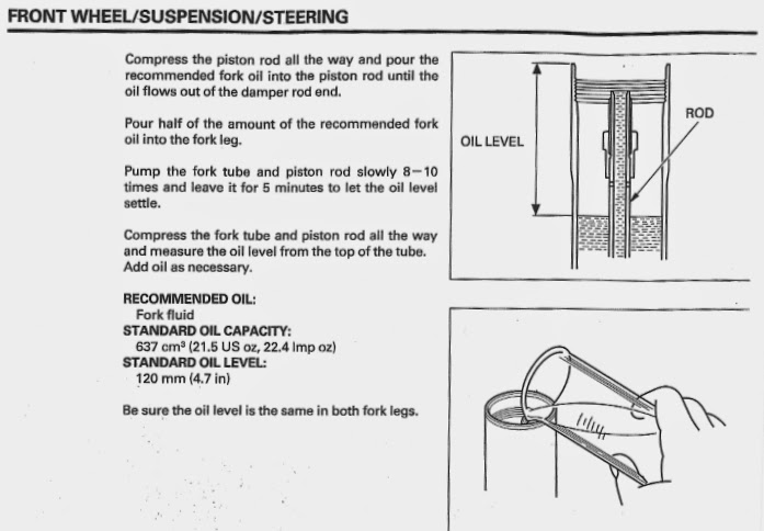

Народ, может кто-нибудь сфоткать машинку сцепления на наш мот, и какой уровень масла в вилке должен быть? А то заливать по мануалу, 634, но тогда перелив, так как не разбираю вилку полностью.
если полностью не разбираешь - логичнее ориентироваться на уровень 120 мм от края пера.
Спасибо, а перо должно быть вынуто на полный ход, или в стакане лежать?
опущено максимально в стакан (сжато).
