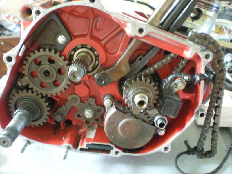

Вопрос..В левом верхнем углу ввиде сегмента железочка , что это может быть? Кстати интересный насосик.. :-)
