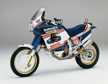

Цитата(Lenny @ 28.1.2019, 14:35) *
Ок.
Т.е. все же первым был YZE ?
знакомый аппарат? Врт первым в Дакаре, что завоевал медали, был он. Это папа гражданской АфрикиТвин
А потом медали у него уже отобрала Ямаха с YZE. И с нее, с самой первой, той которая 89 года, как раз сделан XTZ-750
[attachment=143696:3_3_.jpg]

Цитата(koshey- @ 28.1.2019, 14:54) *
Ну....я вижу Раллийник от Хонды ).
При чем тут Ямаха вообще ))).
Я третий раз повторяю.....рама появилась с появлением XTZ 750. А не наоборот.......в отличие от Хонды !

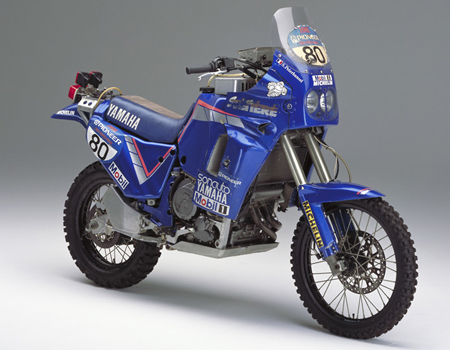

Вот YZE-750 1988 года, тогда модели XTZ-750 не существовало. Что не так с рамой этого YZE?
ВОт модель YZE-750 1989 года. А тут что с рамой?
А вот XTZ-750 cамого раннего, 1989 года выруска
Lenny
сообщение 28.1.2019, 18:52
Сообщение #2931
Сообщений: 1162
Регистрация: 8.3.2014
Да все не так ).
Под фото нету года выпуска ))).
Ты пытаешься мне доказать что курица появилась раньше чем яйцо, а я наоборот ).
А вообще истина где-то рядом ))).
Ну вообще я считал что до 89г все моторы ставились в раму XT600Z....и пока что ты мне не доказал обратного....
С выходом в 89г XTZ 750 вышла и раллийная версия....по началу даже с обычной неперевернутой вилкой.... Хотя хода подвески там были уже совсем не гражданские ). 280 мм однако. Ну вобщем кинь ссылкой на Ямаху 88 г. С рамой XTZ 750 )?
Пока что я вижу раллийный YZE с порядковым номером 80 !
Какой год то )?

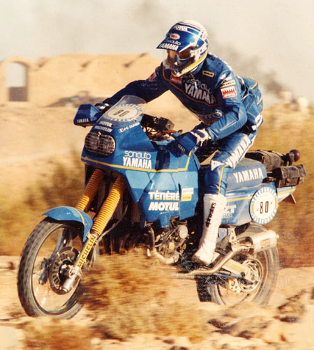

koshey-
сообщение 28.1.2019, 19:10
Сообщение #2932
XRовод
Сообщений: 5174
Регистрация: 18.7.2013
Мотоцикл: Honda XR650R

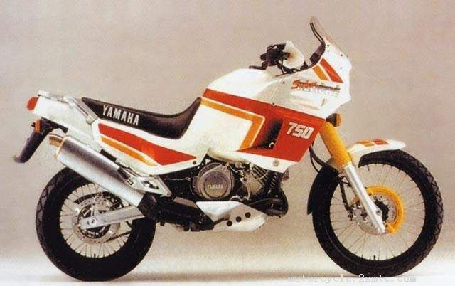

Впихнуть рядную двойку XTZ в раму XT660 невозможно от слова никак, он шире в 2 раза.
И это становится понятно каждому, кто хоть раз вываливал двиг XTZ-750 из рамы.
Из за этой ширины XTZ-750 владельцы Африк называли эпитетом "беременный".
А ошибочность этогомнения пошла от того что существовал 750YZE (не YZE750!!!) с четко наблюдаемым одноствольным 750 кубовым мотором и да, рамой XT. ВОт он, с надписью Tenere (не SuperTenere)
https://commons.wikimedia.org/wiki/Category...YZE750_1989.jpg
Ну и он же на моем фото выше с номером 114 (не 80, это 91 год уже)
З.Ы, заканчивай уже мешать все в кучу. YZE750 шли только 2-ствольные, 1-стволка называлась 750YZE (буквы после цифры), а 4-ствольные именовались вообще FZT-750(900).
Lenny
сообщение 28.1.2019, 19:36
Сообщение #2933
Сообщений: 1162
У FZT 750 не было своей рамы......это все рама Xt600z,.....по фото четко видно....просто ее обрезали , навалили косынок, труб.....получился FZT 750 ..... Как видишь можно в раму впихнуть и рядную четвёрку.....а "двойку" тем более ).
По крайней мере в rally - tenere. net самый наверное обширный информ ресурс по Ямахе и ее дакаровских конкурентах.....вот там четко видно что все три мотора ставили в одну раму.... В 89 г. Был да уже YZE750 супер Тенере и 750 YZE Тенере.
В итоге остановились на YZE 750 )..
Там почему то все фото за 88 год с одной рамой. Я поэтому и считаю что и гражданская и "боевая" версия Супер Тенеры появились практически одновременно.....в 89 г.
Может там конечно уже от рамы xt600z уже ничего и не осталось )))).
Но мне как кажется.....с нуля раму варит не будут....под единственные мотоциклы....ну там же единичные экземпляры были......Ямаха искала концепции.....
Поэтому брали то что было.....а был на тот момент только XT600Z........но повторю......рядную четвёрку эта рама не выдержала !
По одной простой причине.....топливо !
Спортбайковский двигатель жрал слишком много !
По регламенту надо было запас исходя из расхода....на сколько то километров....исходя из СУ....
У FZT 750 получалось около 70л )))).
Да сам мотор весит много.....вот рама и лопнула в районе рулевой колонки.....
Кстати самым экономичным была одностволка.....но все решилось в 89 г.....Хонда опять выиграла....на V- твине.
koshey-
сообщение 28.1.2019, 19:37
Сообщение #2934
XRовод
Сообщений: 5174
по FZT не скажу, там технически действительно попроще, крайние цилиндры по бокам рамы выходят. А вот впихнуть двойку нереально. Если них еще как то влезет, то по карбам и воздухану вариантов нет, монохребтовина рамы шансов не дает. Потому что в отличие от четверки у которой карбы чётко НАЗАД смотрят и цилиндры вертикальнорасположеные, а у ямаховской двойки цилиндры сильно наклонены вперед и блок НАПОЛОВИНУ расположен МЕЖДУ нижним дуплексом рамы, а карбы смотрят НАВЕРХ, и в случае рамы XT они просто компоновочно НЕ ВЛЕЗУТ, упруться в раму.
ВОт тебе фото рамы XTZ-750, посмотри УЖЕ, внимательно, на устройство верхней части и сравни с рамой XT. Я то все это знаю, потому как преварил этих рам не одну.
Вот только YZE-750 и именно с 2-ствольным мотором УЖЕ ездил в Дакаре в 1989 году, до появления первых XTZ был еще год. И ссылки на этот факт я привел.
З.Ы, заканчиваю оффтопить, это тема Хонды
Lenny
сообщение 28.1.2019, 20:18
Сообщение #2935
Сообщений: 1162
Не знаю ). Я с тобой по 89г и не спорил.....там четко видно что остались только 2 мотоцикла.....
Одностволка и Двухстволка.....оба по 750 кубов.....
Одностволка ещё в раме xt600z
"Двойка" уже в раме СуперТенеры !
Ну там они и в FZT 750 дофига чего отпиливают от рамы и приваривают.....просто там же самые важные с инженерной точки зрения узлы....это крепление рулевой колонки и крепление маятника......а остальное.....раму и удлинить могли )))).
Ну х.з. в общем.....по маятнику дак ........все маятники ещё Xt600z - ые ).....в 88г.
Скорее мне кажется что 88г это ещё рама не супер тенеровская.....а Винегрет ))).
Под обтекателем то не видно.......#114 ....
Так что не доказал ).
Ну думаю.....истина где-то рядом.......

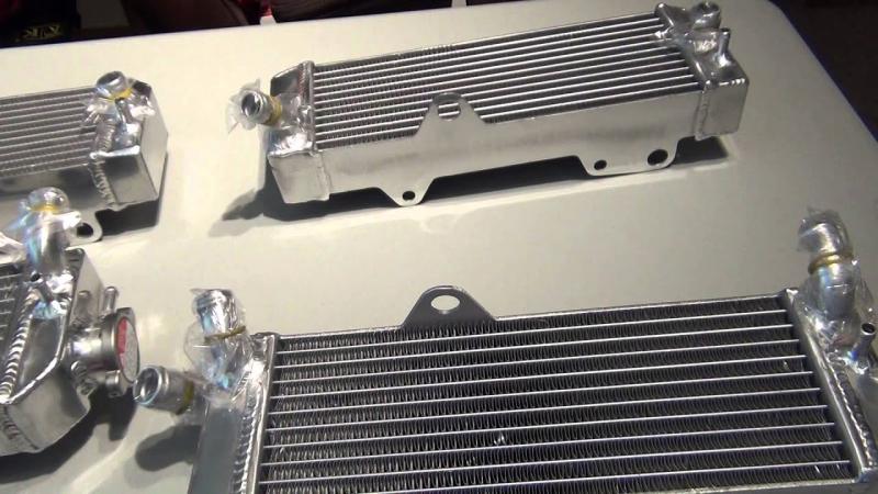

Suzuki DRZ400S
Если приобрести увеличенные радиаторы,
под них есть необходимость защиту устанавливать,
или достаточно их собственной толщины в 3 мм?
Превышать скорость - как портить воздух.

сообщение 29.1.2019, 17:39
Сообщение #2937
Сообщений: 7769
радики конкретно этой фирмы оч слабые (на фото тайваньские gpirad). защита обязательна.
GROS
сообщение 30.1.2019, 0:22
Сообщение #2938
Сообщений: 62
Регистрация: 27.5.2018
Вставить ник Цитата Из: Амурская область
Suzuki DRZ400S
Цитата(Doctorfrolov @ 29.1.2019, 14:39) *
радики конкретно этой фирмы оч слабые. защита обязательна.
А какой фирмы не слабые?
Нужно понимать, где можно, а где нельзя.

leshka
сообщение 30.1.2019, 9:08
Сообщение #2939
Сообщений: 1908
Регистрация: 11.1.2016
Мотоцикл: XR650R SM 2000
CRF1000D 2016
Репутация:   52
Не знаю что за фирма на фото, но на харды и кроссы многие ставят вполне хорошие GPI.

сообщение 30.1.2019, 9:10
Сообщение #2940
Сообщений: 7769
Да, на фото gpi. Радики оч хорошо изготовлены.
Но это не делает их прочными. Так же легко гнутся при падении.
Я бы ставил защиту на любой радиатор, при внедорожном использовании.

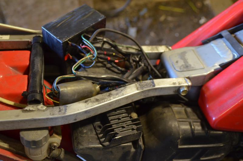

Здравствуйте. Хочу поделиться, как решил вопрос с постоянкой 12В на американской версии. Приобрел на китайском сайте реле регулятор с четырьмя проводами и самый маленький, какой смог у нас найти, гелевый аккумулятор на 1.3 Ah. Провода на реле, которые для переменки, подключил к проводам от генератора, которые идут на прибор регулирующий переменку,не знаю как правильно называется, и установил реле на его место. В цепь постоянки параллельно подключил аккумулятор,без него реле не работает. Установил аккумулятор между блоком зажигания траверсой подрамника для чего укоротил щечку на корпусе воздушного фильтра и сместил блок зажигания в сторону бака. Получил 12-13В постоянки. Подключил фару со светодиодной лампой H4, светодиодные габарит,стоп,повороты. Отъездил сезон - все отлично работает.
Еще вопрос к форумчанам. Задался выбором заднего тормозного диска. От каких моделей подходит, колесо стоковое? На сколько я понимаю на XR400,600 диск меньше диаметром.
Осторожнее с потребителями на этом приборе (РелеРегулятор постоянного тока называется), дорогие телефоны, навики и прочую электронику лучше не подключать
Он китайский и такого же качества сборки внутри. При сгорании обычно выдает на выходе 20-30 Вольт, посему навигаторы и телефоны "улетают" в момент.
Были уже прецеденты, парочка таких дохляков у меня валяется, один утянул за собой в могилу Гармин sad.gif
Вас видно спасает только то что мощность обмотки на американской версии слишком мала что б сжечь китайский девайс
задний диск у нас 240мм, у других XRюнов 220мм
https://www.ebay.com/itm/Rear-Brake-Disc-MX...azJ1a:rk:1:pf:0

о да, рисковая сборка, благодаря опыту Дениса теперь тоже знаю как лучше делать и не иметь головняков ....
