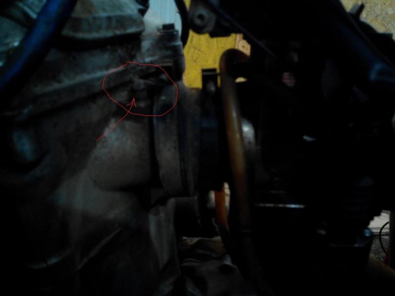

China popular sk250gy-4
кто нить может сделать фото переходника от карба к цилиндру - что там за сосок стоит?
koshey-
сообщение 6.2.2015, 21:01
Сообщение #307
XRовод
Сообщений: 5174
Регистрация: 18.7.2013
Мотоцикл: Honda XR650R
Цитата(adel @ 6.2.2015, 17:35) *
кто нить может сделать переходника от карба к цилиндру - что там за сосок стоит?
adel
сообщение 6.2.2015, 21:30
Сообщение #308
Сообщений: 1306
Регистрация: 27.8.2014
Вставить ник Цитата Из: Эквадор
Мотоцикл: YZ450Fi -> YZ450RRe -> Китайская скутерета 110сс
Цитата(koshey- @ 6.2.2015, 21:01) *
о чем говорили мы с тобой или ты предлагаешь врезать туда
koshey-
сообщение 6.2.2015, 21:38
Сообщение #309
XRовод
Сообщений: 5174
omendnb
сообщение 6.2.2015, 22:58
Сообщение #310
Сообщений: 660
Регистрация: 14.6.2011
Мотоцикл: CR250R
туда шел шланг от экологии

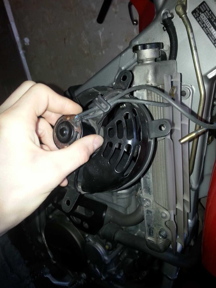

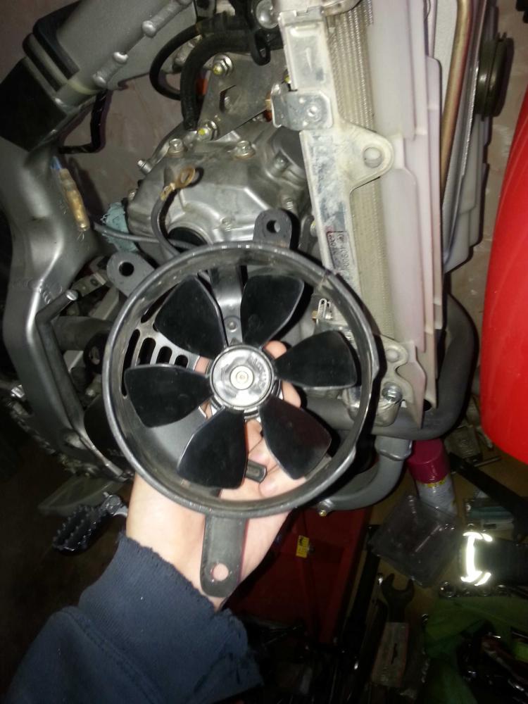

sen
сообщение 7.2.2015, 11:55
Сообщение #322
Сообщений: 338
Регистрация: 15.10.2008
Мотоцикл: Honda XR650R, Suzuki GSX1400
На австралийце в стоке стоит вот такой вентилятор.
Померил потребление тока на стенде, по постоянке ест около ампера, крутит бодро, так, что пальцами тормозить лопасти не возникло желания никакого.
Не бойся быть один, бойся быть нулем
koshey-
сообщение 7.2.2015, 11:59
Сообщение #323
XRовод
Сообщений: 5174
это кстати не стоковый - это с японской версии и работает на переменке. У меня тож австралиец, вентиля с завода нет smile.gif
КТМовский мощнее намного - 2 ампера жрет, 30W мощность, потому стоковый генер и не справляется
