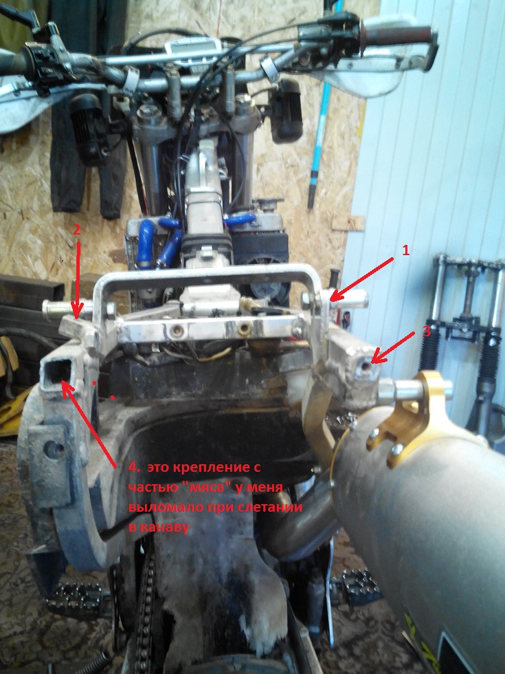

Цитата(omendnb @ 24.2.2015, 21:44) *
заодно сфоткай раму под седлом со снятым боковым задним пластиком, если не трудно.
не могу понять как и куда крепится дуга на которую лопата от номера вешается.
на американце там голая рама...

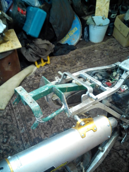

Вот смотри, деталь под номером 13 та самая дуга. Я нарисовал точки креплений и пронумеровал их 1-4 красным.
Она прикручивается во к этим точкам подрамника:
Вот тот самый усилитель под крыло, что идет комплектным к американскому деволовскому (вроде) багажнику
он "растаскивает" нагрузку на бОльшую базу, за счет чего нагрузочная способность на багажник выше. Но грузить мешки с цементом все равно не получиться biggrin.gif
omendnb
сообщение 25.2.2015, 12:30
Сообщение #413
Сообщений: 660
Регистрация: 14.6.2011
Мотоцикл: CR250R
аа ну теперь ясно...у меня на подрамнике есть только крепеж на седушку и все. значит не судьба воткнуть стоковый усилитель крыла.
в принципе можно наварить крепеж, но раму трогать не хочу...
