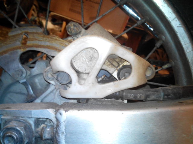

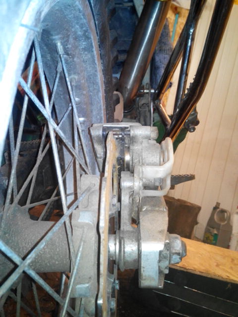

Цитата(adel @ 9.3.2015, 19:27) *
Кронштейн суппорта
ого. Там ракурсов 5 надо в разборе. Там не самый простой кронштейн суппорта стоИт
adel
сообщение 9.3.2015, 23:07
Сообщение #452
Сообщений: 1306
Регистрация: 27.8.2014
Вставить ник Цитата Из: Эквадор
Мотоцикл: YZ450Fi -> YZ450RRe -> Китайская скутерета 110сс
China popular sk250gy-4
нет
мне надо именно как он стоит на мотоцикле и посмотреть пару размеров по сути
koshey-
сообщение 9.3.2015, 23:21
Сообщение #453
XRовод
Сообщений: 5174
Регистрация: 18.7.2013
Мотоцикл: Honda XR650R
Цитата(adel @ 9.3.2015, 20:07) *
нет
Я так и не понял ЧТО ты хочшь увидеть по фото.
Ага. мне руками в эпоксидке только за телефон постоянно держаться для счастья не хватает. biggrin.gif
