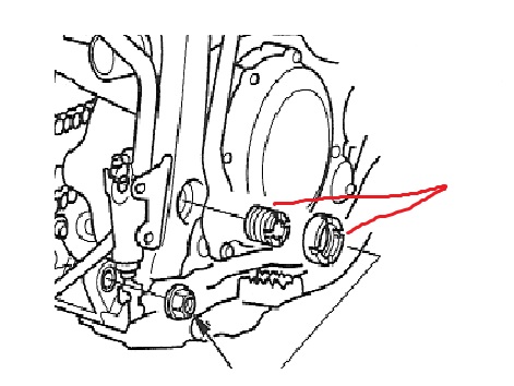

Мотоцикл: Honda xr650r
Прикрепленное изображение эти вот гайки, чем открутить? как такие ключи называются?
