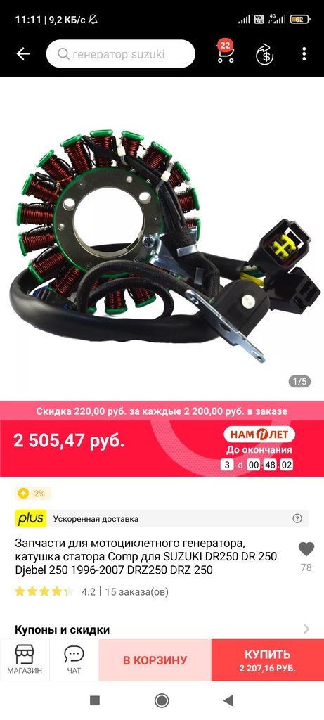

Ребят, тоже грешу на гену, осенью перебирал пульты, ничего не нашёл. Боюсь заказать не тот генератор. Скрин с Али гляньте пожалуйста, подойдёт ли?
