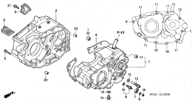

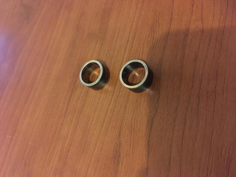

- - Oleg_R   Всем привет! не буду плодить тем, у меня тоже ...   4.3.2020, 12:49
- - Rico   Направляющие нужны для того чтоб ровно сопоставить...   4.3.2020, 12:54
|- - Oleg_R   Цитата(Rico @ 4.3.2020, 9:54) Направляющ...   4.3.2020, 13:18
|- - astr   Цитата(Oleg_R @ 4.3.2020, 14:10) и направ...   4.3.2020, 13:18
|- - Oleg_R   Цитата(astr @ 4.3.2020, 10:18) Нет, не на...   4.3.2020, 13:23
|- - astr   Цитата(Oleg_R @ 4.3.2020, 14:23) посмотре...   4.3.2020, 13:26
|- - Oleg_R   Цитата(astr @ 4.3.2020, 10:26) Скиньте сс...   4.3.2020, 13:52
|- - astr   Цитата(Oleg_R @ 4.3.2020, 14:52) эти напр...   4.3.2020, 14:03
- - Oleg_R   такое ощущение, что это с масляного канала, по тем...   4.3.2020, 14:09
|- - Bar-on   Цитата(Oleg_R @ 4.3.2020, 14:09) такое ощ...   4.3.2020, 14:29
- - Rico   Во втулках коробки отверстия для маслоподачи должн...   4.3.2020, 14:31
|- - Oleg_R   Цитата(Rico @ 4.3.2020, 11:31) Во втулках...   4.3.2020, 14:42

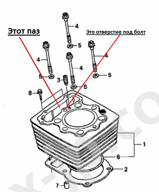

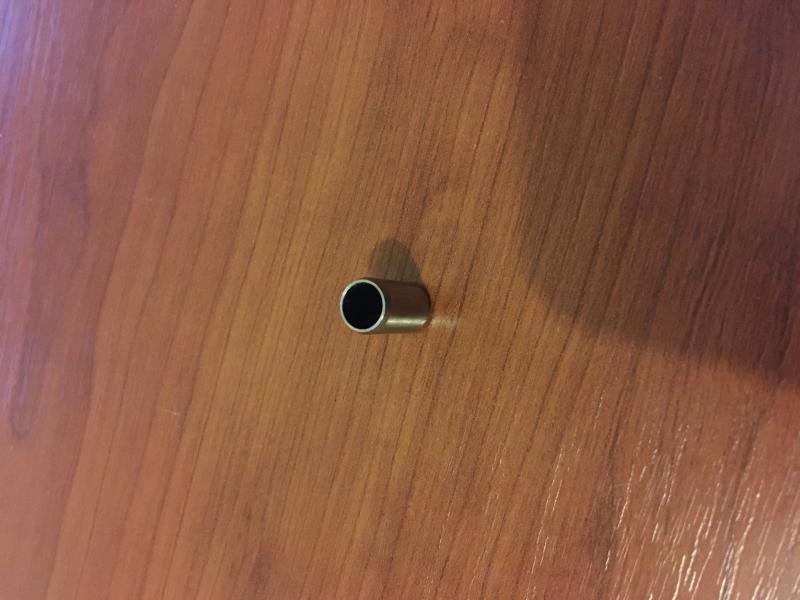

- - IVANYCH   Диаметр 15 ?   4.3.2020, 23:44
|- - astr   Цитата(IVANYCH @ 5.3.2020, 0:44) Диаметр ...   5.3.2020, 0:20
|- - IVANYCH   Я читать умею, по фото на вид диаметр больше высот...   5.3.2020, 0:43
|- - astr   Цитата(IVANYCH @ 5.3.2020, 1:43) Если диа...   5.3.2020, 1:05
- - IVANYCH   Втулки шлангов подачи и обратки масла от рамы к мо...   5.3.2020, 8:46
- - Oleg_R   нашел. Оказалось, что это втулки резиновых направл...   10.3.2020, 11:32
